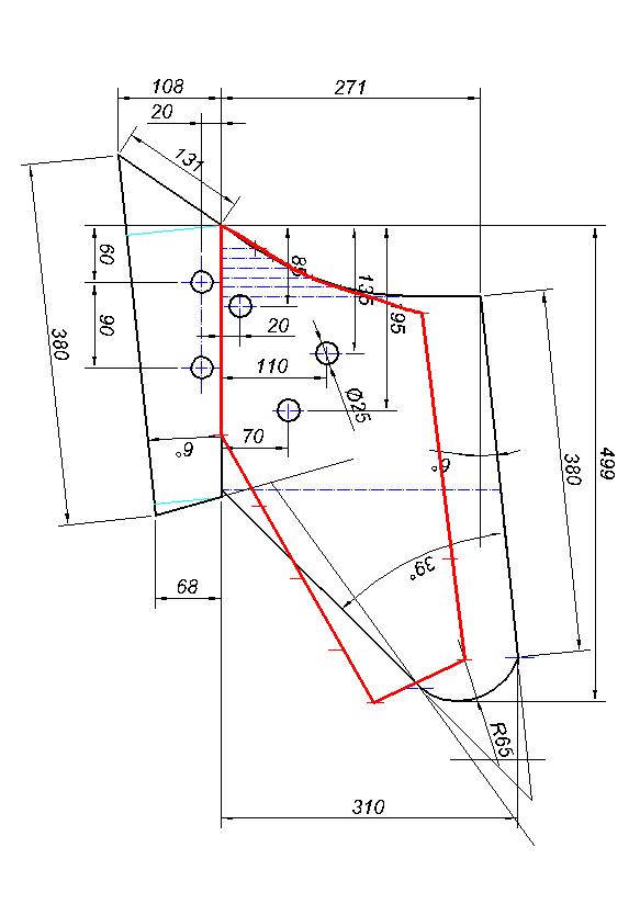

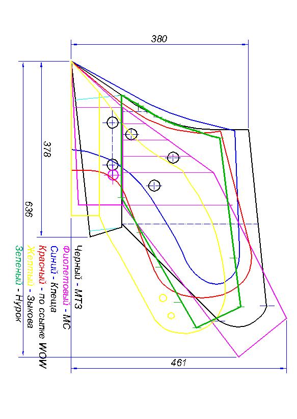

Мойсеич написал : В этой теме хотелось бы знать,с каким "тягачом" применяется плуг.
doc убрал, сделал фото... Если интересно, то можете расчитать плуг хоть на кошку;) или на себя, без мотоблока...http://www.mastercity.ru/showthread.php?t=102351&p=3356829&viewfull=1#post3356829
