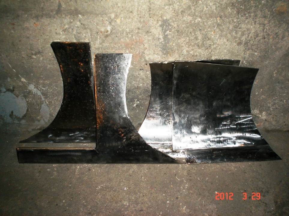

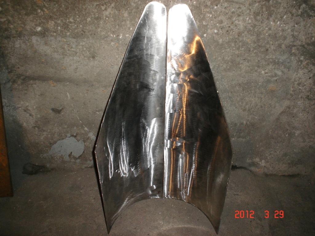

Начал изготовлние оборотного плуга Сакка,буду наверстать пропушенное время и догонять Yura2704 :)

Alvis написал : буду наверстать пропушенное время и догонять Yura2704
Не торопитесь, делайте "как себе" - я подожду, мне сейчас спешить некуда. Может, чего и в вашей конструкции скопирую :).

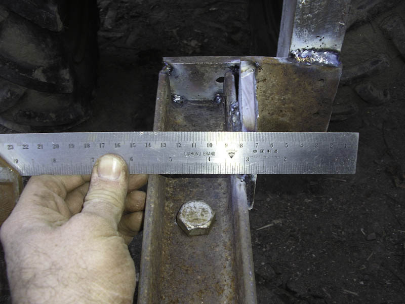

jonia Доверните плуг еще больше в сторону указанную стрелками на Вашем фото. Носок в право. Вам не хватило регулировки, разделайте отверстия и доверните, плуг встанет ровно за МБ , будет меньше сопротивление и станет меньше буксовать. Вообще то у мтз заводской плуг с захватом 28см пашет на глубину до 24см. Правда -это на тяжелых почвах, на песчаных меньше.

edmond написал : Доверните плуг еще больше в сторону указанную стрелками на Вашем фото.
edmond,
Спасибо за подсказку, я пока ничего не делал по настройке плуга, хотя уже вспахал участок в 10 соток, заросший пырея... где участок менее заросший, плуг идет легче и глубже. У меня стойка плуга на 14 см. вправо от полевой доски (к центру лемеха, внешние габариты), это похоже тоже влияет, на то что МБ уводит влево (в сторону не вспаханого), а выше на всех чертежах стойка на 12 см. от полевой доски... Сварку я делал временно, и кроме разделку отверстия, думаю стойку передвинуть на 2 см. влево. ... (фото ниже)
edmond написал : Вообще то у мтз заводской плуг с захватом 28см пашет на глубину до 24см. Правда -это на тяжелых почвах, на песчаных меньше.
Кажется странно, но наверняка есть объяснение, наверное на тяжелых почвах меньше, или вообще не буксует... ?
Еще замерял скорость(GPS-ом) на 15" колесах МТЗ-08БС и обороты двигателя. Получается, что на IV-ой при 2800 оборотах, скорость около 9.5-9.8 км/час, при 3000 об./мин скорость 10.5-10.7 , больше обороты не поднимал и так рев был хороший ... Максимально до 3200 об./мин, дальше ограничение длина троса. Минимальные обороты примерно1380-1500, по инструкции 1750 (?) ... Все это ведет к тому, что надо будет колеса на 16" переводить, но это ближе к осени, пока 15" поработают...
