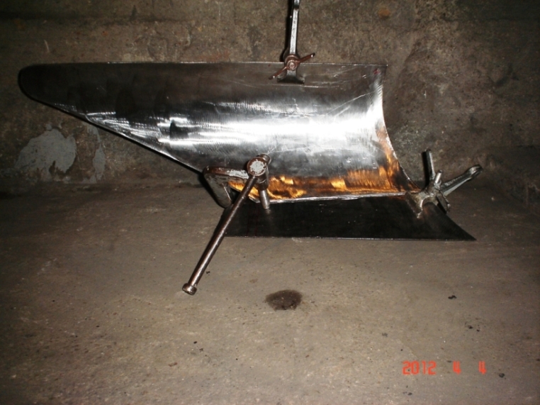

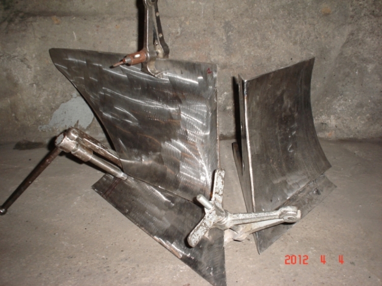

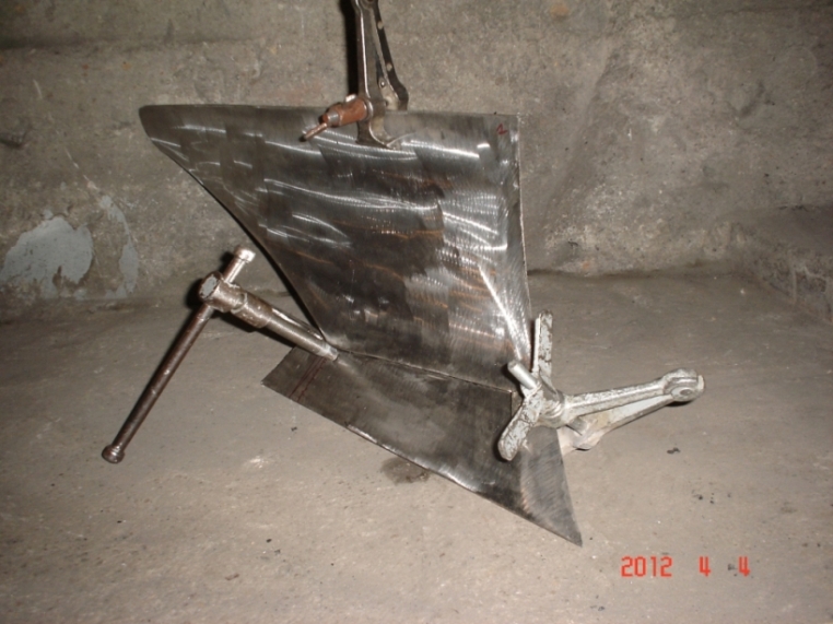

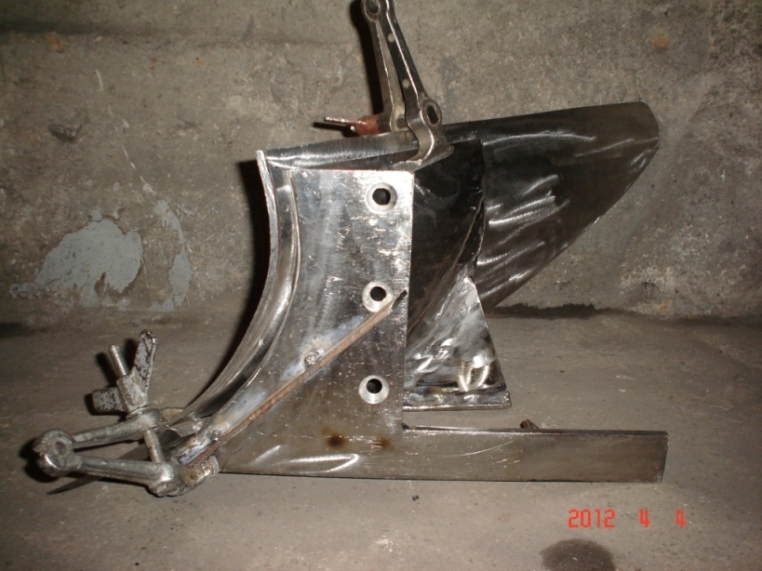

04.04.2012 в 23:01:18

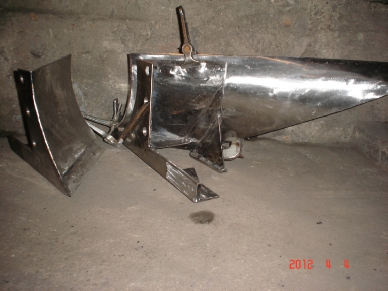

Yura2704 написал : Не торопитесь, делайте "как себе" - я подожду, мне сейчас спешить некуда.Может, чего и в вашей конструкции скопирую .
С изготовлением оборотного плуга Сакка немного продвигаюсь вперёд, делаю "как себе" :)

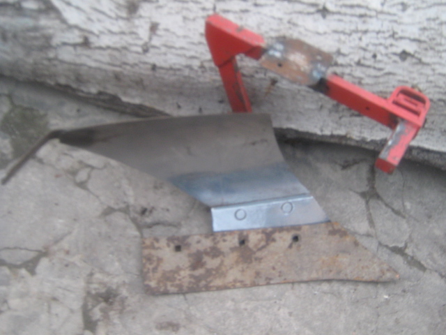

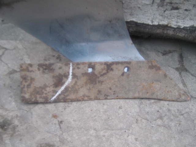

Хочу попробовать заменить лемех на плуге, поставиь чуть больше. Что скажете?

Van Helsing написал : Хочу попробовать заменить лемех на плуге, поставиь чуть больше. Что скажете?
А зачем?Тяжелее ведь МБ будет его тянуть.Не хватает ширины или что?Может просто другой сделать,и сравнить.Да и возможность будет разные плуги использовать.
Это будет не чуть а много а если серьёзно я и сам из похожого тракторного плуга делаю лемехи для оборотного вот с таким лемехом увеличиться только наклон стойки плуга назад а отполирирован он будет отлично выполнять свою работу.IMHO

Alvis написал : делаю "как себе"
У Вас даже корпус плуга получается очень похожим на родной Сааковский. Нравится - повторить такое сложно. Успехов в испытаниях!
Я промолчю. Лемех отличный с 35 корпуса, у самого такой (правда таскаю его Т-25), а Вы хотите обрезать ого на несколько сантиметров и к мотоблоку, это смешно...
