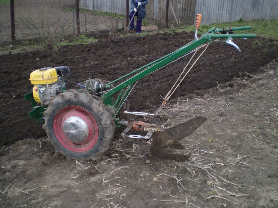

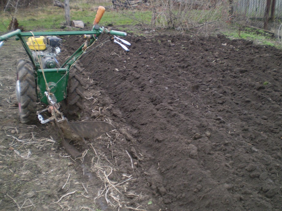

aleks 21 написал : Сегодня, пробывали пахать, правда земля ещё не созрела, вот что получилось.
А что значит земля не созревшая? Пашете в сланцах, гребни не блестящие и рассыпаются. Сегодня обратил внимание на березу. Уже листики как копеечная монетка. А у вас и того больше будут.

NAP написал : А что значит земля не созревшая?
Холодная.
Pavel003 написал : Скорость надо выше,это медленно,
Бегать за мотоблоком не охота.

aleks 21 написал : Холодная.
Имхо. это немного не то. Ну да не об этом. Какая ширина захвата и глубина были выставлены?

NAP написал : Какая ширина захвата и глубина были выставлены?
Ни ширину ни глубину не меряли, га глаз глубина около 16-19см (если глубже мотоблок переварачимаетса, и буксуют колеса) Захват примерно 18-20см (если надо точнее то померяю)Вот работа другого мотоблока с этимже плугом (проверяли работу межколесной блокировки)DSCN0407.avi

aleks 21 написал : правда земля ещё не созрела,
С землей порядок. Большое сопротивление дает полевая доска. Крыло отвала длинное и плуг в борозде разворачивает в сторону полевой доски и она как тормозная колодка прижимается к стенке борозды. Чтобы уменьшить это сопротивление надо вектор тяги сместить в сторону ( в право) от полевой доски. В вашем случае сдвинуть сцепку относительно плуга с помощью толстой пластины между ними.

klesch написал : В вашем случае сдвинуть сцепку относительно плуга с помощью толстой пластины между ними.
Спрошу и я. Если правильно понял то стойку плуга нужно сместить на некоторое расстояние (подобрать экспериментально) вправо если смотреть на плуг сзади? Но если я правильно понял у САКа башмак литой за одно со стойкой. И уже к стойке прикручивается 2 болтами грядиль.

NAP написал : И уже к стойке прикручивается 2 болтами грядиль.
Так оно и есть, я раньше фото поднимал, где видно смещение грядилья вправо, если смотреть сзади. Расстояние смещения на моем 14см. по габаритам, еще думаю черенковый нож добавить, но это ближе к осени...

jonia написал : Расстояние смещения на моем 14см. по габаритам
Ну это не совсем 14.Габариты да,а смещение по осям меньше будет.
klesch
klesch
Регистрация: 08.03.2009
Сообщений: 1316
18.04.2012 в 18:47:40
Pavel003 написал : Ну это не совсем 14.Габариты да,а смещение по осям меньше будет.
Согласен, грядиль смещен на 9см.
