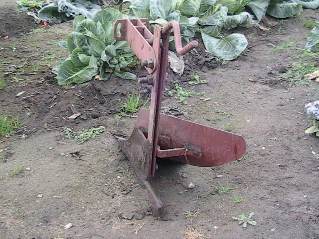

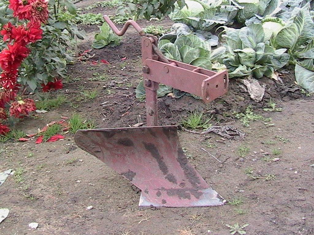

15.09.2012 в 13:25:11
Приобрёл случайно вот такой плуг.Отчёт о работе подробнее здесь http://www.mastercity.ru/showthread.php?t=49984&page=69 пост 2755. Может кто узнал "в лицо" этот плуг, как марка, изготовитель.
