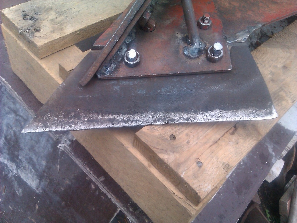

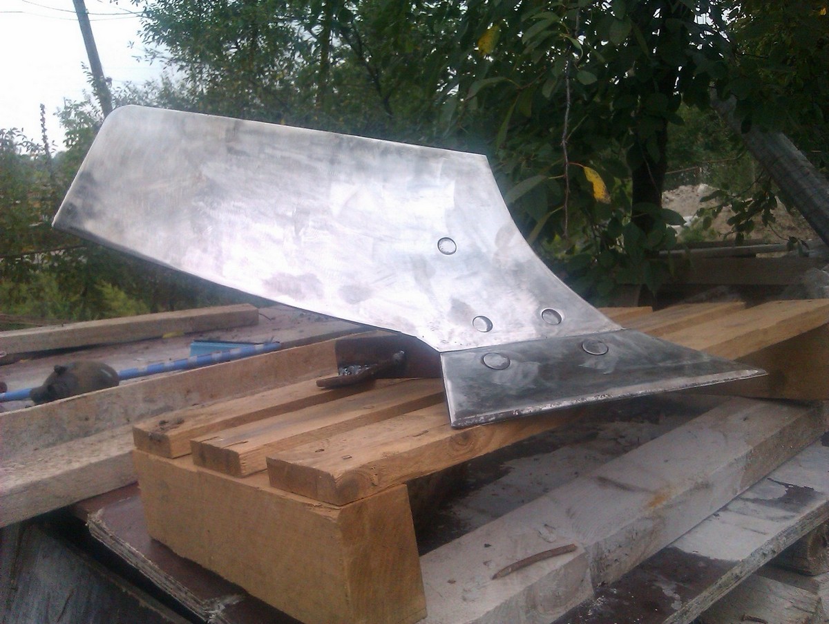

NAP написал : начит забить на сормайт и заточить лемех снизу.

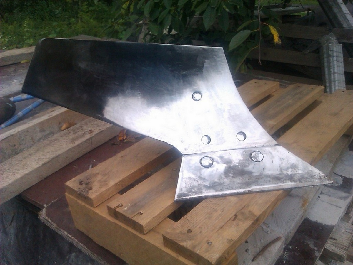

Поздно пить Боржоми...:(Ужо верхнюю кромку начал формировать...;) Спробую с верхней заточкой.:yu Ежели не понравится работа плуга - забамбурю другой лемех:). Сегодня на 90% отшлифовал отвал (делал как ты говорил)- блестит шо у кота ....:a Красота!!!:)

Harahondya написал : Сегодня болгаркой пробовал - снимает...
Ну, а как иначе, алмаз шлифуется, а то какой то сплав, для плуга тем более, не бывает на плуге, не стершегося сармайта.

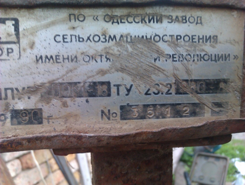

NAP написал : На МБ лемех не стереть тем более что только для себя пахать.
У меня плуг подарочный ( мне подарили) именно потому, что лемех стерся. Плуг советский МТЗеский.

NAP написал : Значит забить на сормайт и заточить лемех снизу.
Зачем сразу забить? Убрать неровности, если мешает, а основная заточка сверху... Фанатизм вреден...:o

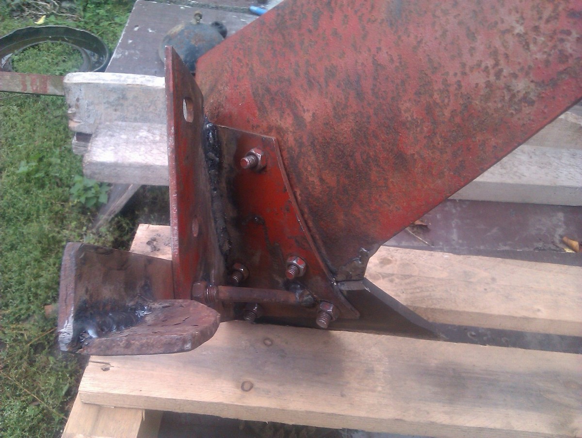

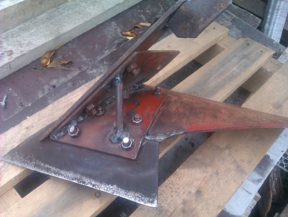

Harahondya написал : Реанимирую плуг от Кутаиси Супер. Вместо штатного лемеха, после соответствующей подгонки, поставил лемех предплужника от взрослого трактора . На режущей кромке наплавлен сормайт или что то подобное.
Если в двух словах, то порезал я башмак плуга на части и сварил его по новой. Шото в нем(плуге) было не то... Наверное сварной в 90-м годубыл не в настроении, т.к. при установке плуга на ровную поверхность он (плуг) стоял раком. Поменял лемех и переварил башмак по новой. Пятку на полевой доске пришлось тохе переустанавливать. Работа еще не закончена. А пока получается вот так;

Harahondya написал : А пока получается вот так;
На сколько поднята от плоскости (при пахоте от дна борозды ) упорная перемычка башмака между полевой доской и отвалом? Есть подозрение что на ее будет цеплять грунт. У оборотного МС правда не пруток а треугольник с листа был приварен так полость перед ним так запрессовывало что очистить трудно было. Имхо но пркток нужно приварить выше второго болта, на искосок.

NAP написал : а сколько поднята от плоскости (при пахоте от дна борозды ) упорная перемычка башмака между полевой доской и отвалом?
Спасибо, что обратил внимание на это.:) А перемычку я поставил на прежнее место.:yu Обязательно перепроверю и, если что не так,- переделаю.;)

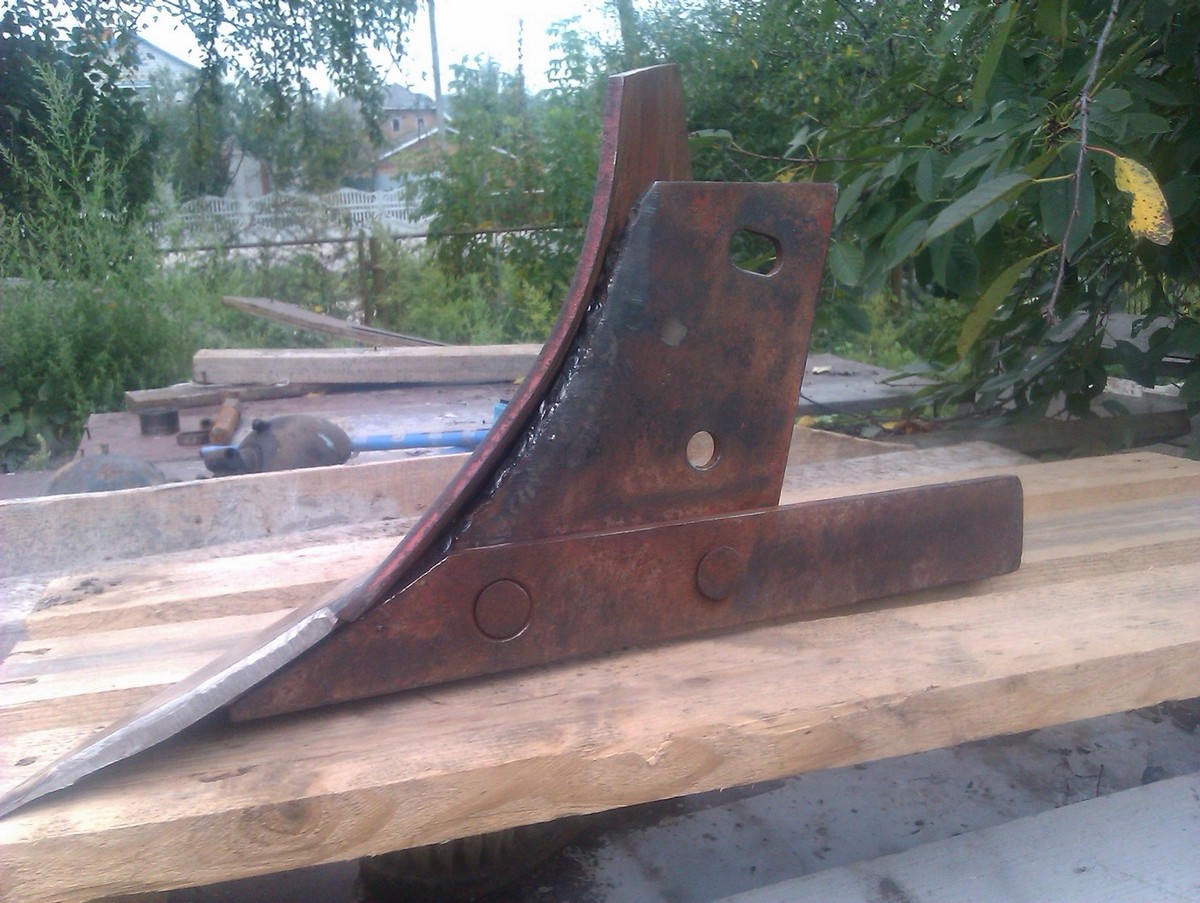

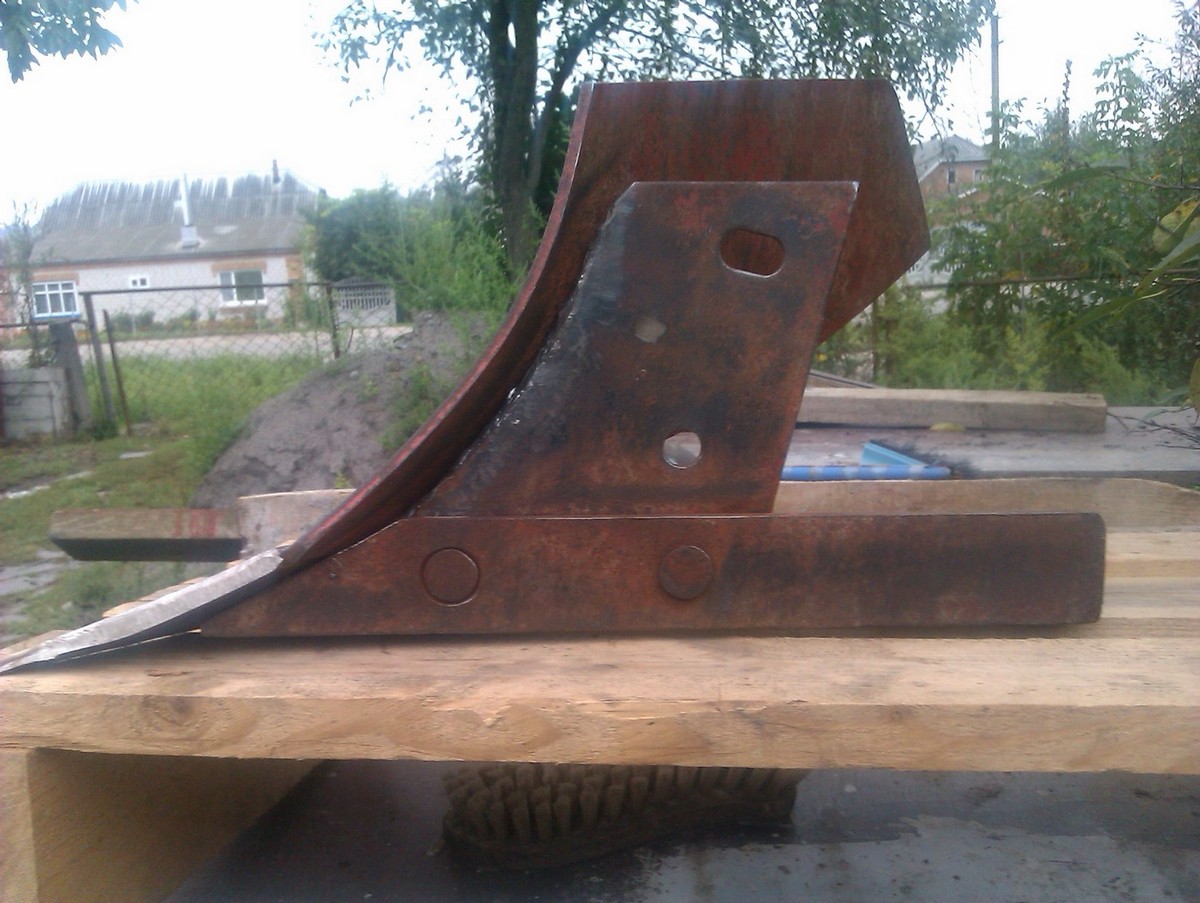

Pavel003 написал : Но мне он нравится.

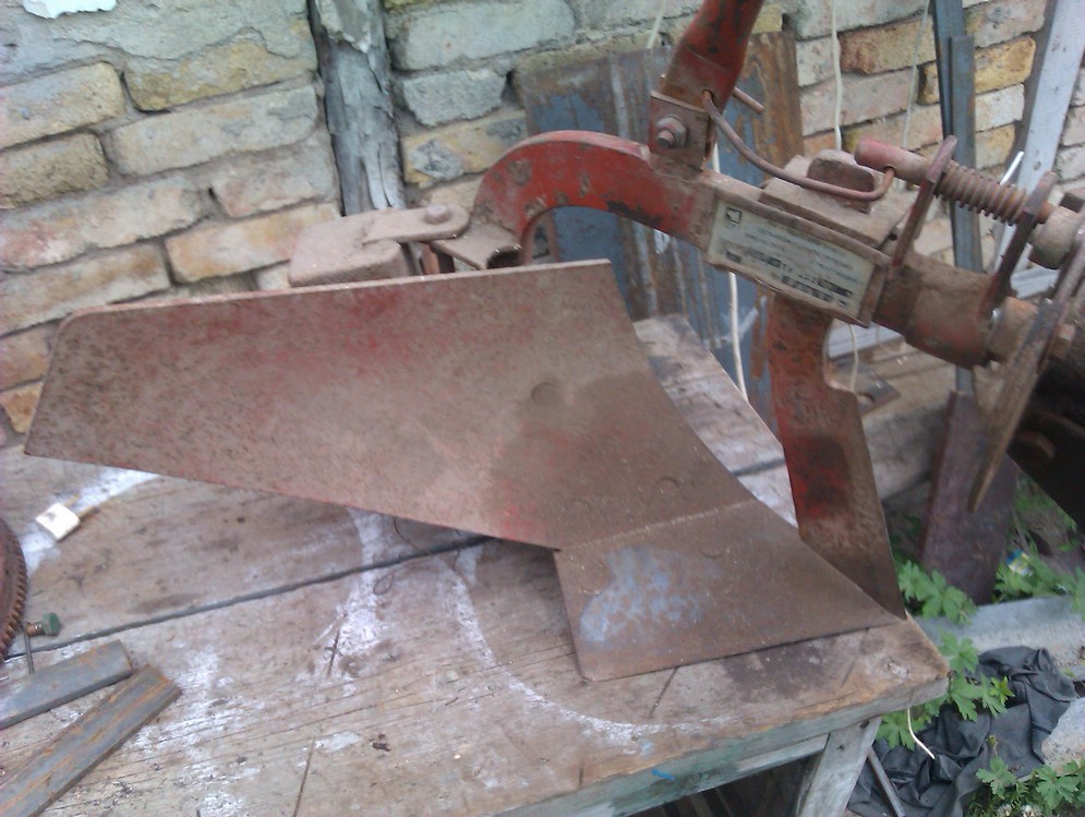

Pavel003, мне плуг тоже нравится, потому и занялся им. Вот его первоначальный вид: Обратите внимание на форму и размеры сторон лемеха. При установке плуга по горизонту, стойка и черенковый нож были завалены градусов на 15-20 в сторону отвала. Замена установленного на плуге лемеха на другой, полностью картину не меняла. Потому, кроме замены лемеха, пришлось переделывать и башмак и полевую доску. А металл на плуге- обалденный! Толщина отвала 7мм, сейчас так не делают.

Harahondya написал : Обратите внимание на форму и размеры сторон лемеха. При установке плуг
У тебя вообще супер (не помню чей плуг знаменитый на форуме на мой взгляд один один, как твой), один из плугов клеща очееень похож тоже,он должен по идее как пиявка работать. А по поводу углов, может так и задумано было. У меня ножа не было, крепеж был. Его везли в металл, но второй меня знает попросили 150 гривен, года три назад, я дал.Обрати внимание мой лемех шире. А отвалы тоже отличаются, я бы сказал, что твой для большей скорости, или для более тяжелой земли.
