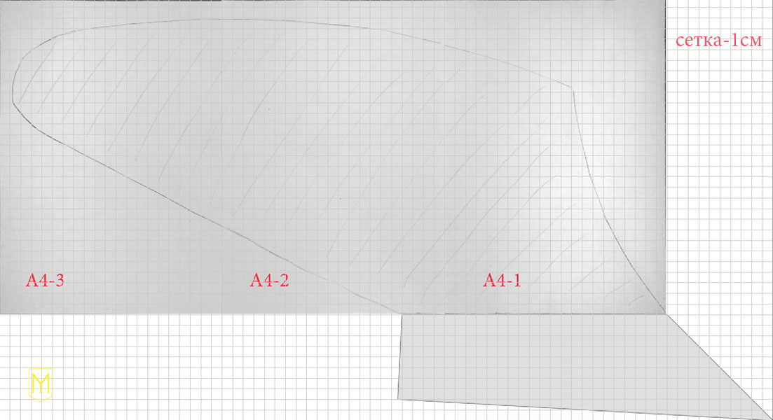

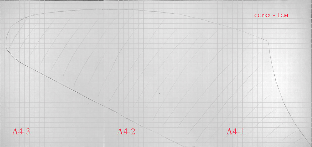

NAP написал : на голом линейку нужно еще и отмаштабировать. Правда можно и методом квадратиков (сетки) воспользоваться
Наложил сетку с шагом 1см. Для наглядности добавил лемех. См. фото:

Yura2704 написал : Наложил сетку с шагом 1см. Для наглядности добавил лемех.
Согласитесь совсем другое дело. С формата А4 на обоину перенести даже ребенок ради интереса сможет. Но тут вопрос как наложить сетку на рисунок? правда не по теме...

NAP написал : вопрос как наложить сетку на рисунок? правда не по теме...
Фотошоп, есть функция наложения сетки: "Ctrl+" ", настройки размера сетки: "Edit/Preferences/Grid - 1cm", но нужно изголяться для сохранения сетки в файл. Делал через функцию "PrintScreen", вырезал нужное и сохранил в файл часть картинки экрана. Это кратко.

NAP написал : фото работать трудно из за того что не реальное по сравнению с масштабом пропорций получается на фото. Если конечно скан то тогда пропорции сохраняться
Да, но изображение "на фотке" всегда можно откорректировать в графическом редакторе и хорошо если в кадре есть к чему привязаться (линейка, лист бумаги, ...). Т.е. фотиком и редактором, приловчивчись, скан всегда можно сделать. Ну а "плуг в сборе" в сканер иногда трудно будет засунуть, ИМХО :).
