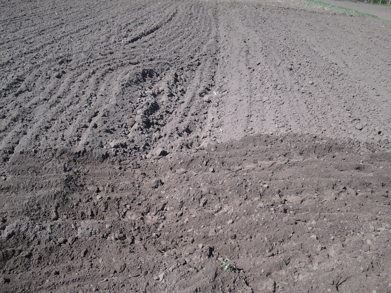

У меня ту часть что после кукурузы вспахал трактор. С одной стороны легко и просто но потом на следующий день 3 часа загребал борозду бороной в поперек. Мука еще та А так перед вспашкой нужно забороновать.
