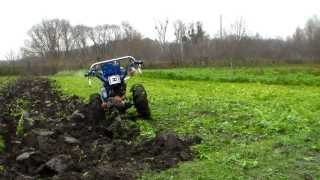

Антоныч написал : Плуг ПЦ - 100 баксов, но лучше сделать самому!
Сказать что хлипковат, не сказать ничего. Эт чё наши щас делают такое? У меня ещё совдеповский ПЦ-1-18, так там он тяжёлый и на вид надёжный, брал б/у за 500грн. Хоть им пахать получится только в полоборота пласта и небольшим захватом. Мне нравится им нарывать канавки под картофель и копать(разрывать гряды), ну и на зиму всковырять огород можно если непредвзято относиться к качеству вспашки.
Для того чтобы одинаково заглублялся на горку/под горку регулятором глубины подкручивайте 1-2 оборота в зависимости от уклона. С правильно настроенным плугом ваш МБ должен ехать сам(мой Зирка-105 едет).
lav_66, кстати пробовали им пахать(всковырять:)) влажную землю? У меня он полностью залипает и пласт вообще недокручивается. У Пелипенко Кипоровский с перфорированным отвалом не залипает.

SPASATEL написал : У Пелипенко Кипоровский с перфорированным отвалом не залипает.
Это скорее вопрос настройки, чем перфорации отвала. У него много настроек, и от них много зависит, если делать постепенно очень долго наверное получится, а слету хорошо не получается. Канавы не нарезал им (надо будет попробовать) на песке глубоченько картошку копал в этом году, но мне показалось веер ему надо сделать все таки для копки, оставалась у меня в земле картошка все таки...

SPASATEL написал : lav_66, кстати пробовали им пахать(всковырять) влажную землю? У меня он полностью залипает и пласт вообще недокручивается. У Пелипенко Кипоровский с перфорированным отвалом не залипает.
Лемех и отвал зачищен от ржавчины и краски до чистого металла, до блеска. Вопрос о налипании почвы просто не встречался. (Правда лужи не пахал...) Плохо происходит отвал рыхлой почвы, но это не зависит от марки плуга...
SPASATEL написал : Хоть им пахать получится только в полоборота пласта и небольшим захватом.
Плуг нормально берёт пласт заявленный в паспорте (18см захват, до 25см глубина) Требовать большего нет смысла... По поводу оборота пласта тоже надо понимать, что это не винтовой отвал. Плуг ПЦ- 1-18 предназначен для крошения и частичного оборота пласта на окультуренных почвах. В паспорте написано круче;) (Для подрезания, рыхленя и оборота почвенного пласта при пахоте садовых участков, мичуринских садах и т.д.) Хотя плотную землю (дёрн...) оборачивает.
Стараюсь выдерживать скоростной режим работы с плугом (смотря по производимым операциям).
Pavel003 написал : но мне показалось веер ему надо сделать все таки для копки
В моём альбоме "плуги" есть чертёжик оси для ПЦ... Приваривай к ней и вставляй в раму хоть окучник, хоть копалку... С магазина так и шло - плуг и картофелекопатель... (со временем потерялся... сейчас делаю по своему типа дельфин) Кстати, как вариант - приваривал к полевой доске лёгкого конного плуга подобную ось и ставил вместо оборотного... Это один из вариантов смены орудий для этой навески (второй вариант - замена стойки на клиновидном замке...)

Вчера пахал плугом ПЦ почти в болоте, запахивал горчицу. Плуг пришлось полностью переделать - усилить. Не советую такой покупать, а вот если попадется такой же старый, со времен СССР, берите не задумываясь
Мотоблок, горчица, триммер, ПЦ плужек
