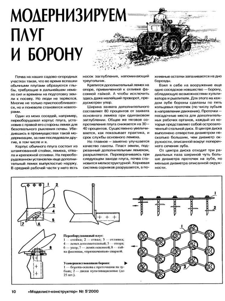

Все равно не понял (ну тупой я ) Валек цепляется за тягу а она соединяется с дышлом через планку???

Настройка плуга МТЗ и чертёж
Аватар пользователя
edmond
Регистрация: 13.05.2009
Псков
Сообщений: 1635
25.01.2010 в 21:30:07
Alvis написал : Модернизируем плуг и борону.
2Alvis Мне кажется потребуется перенастраивать место где дышло сцепляется со сцепкой так как сместится центр давления земли на плуг из за появления еще одной силы. Потребуются другие углы которые придется из-за отсутствия регулировки ширины захвата (той самой о которой писал выше) подбирать опытным путем

edmond написал : Мне кажется потребуется перенастраивать место где дышло сцепляется со сцепкой
Должно быть, спорит не буду.Надо попробовать!

edmond написал : Валек цепляется за тягу а она соединяется с дышлом через планку???
Валек прикреплён со скобой к дышлу,один конец тяги крепиться к дышлу а другой который сучёный проходит через отверсвие в планке.
