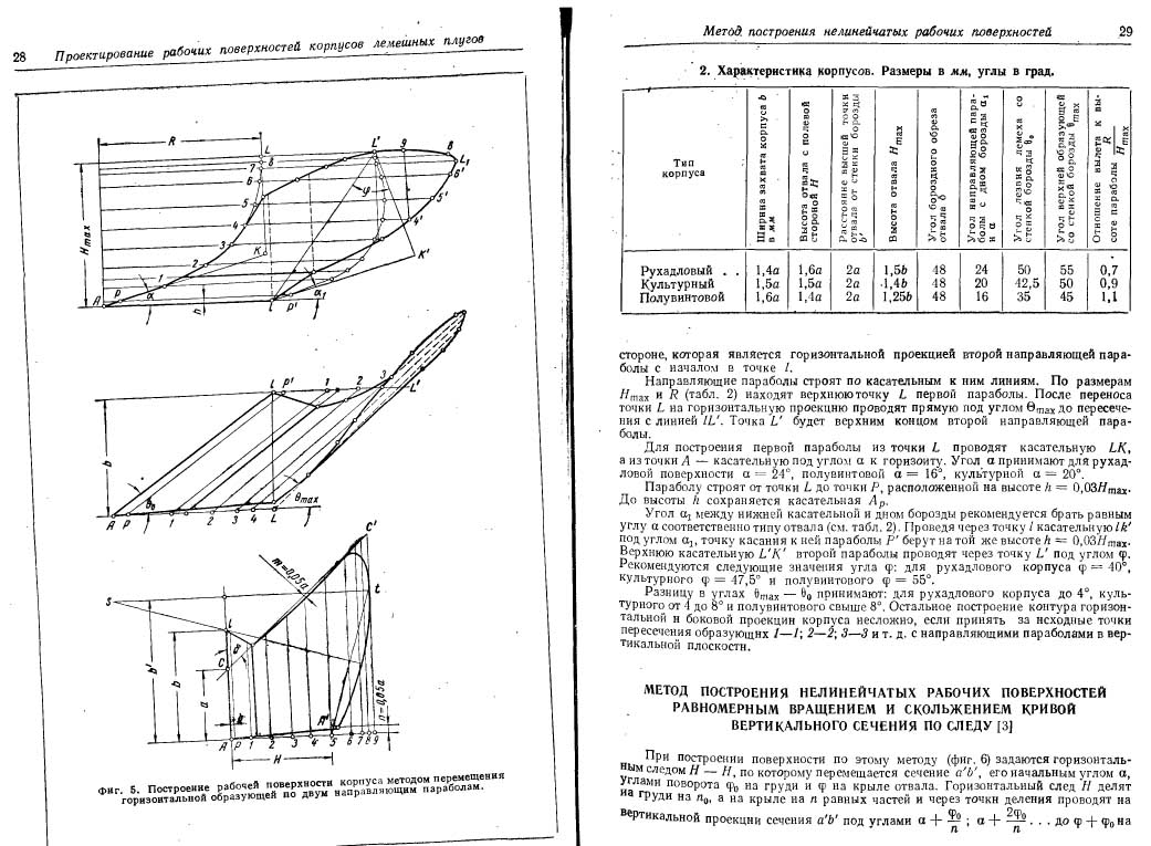

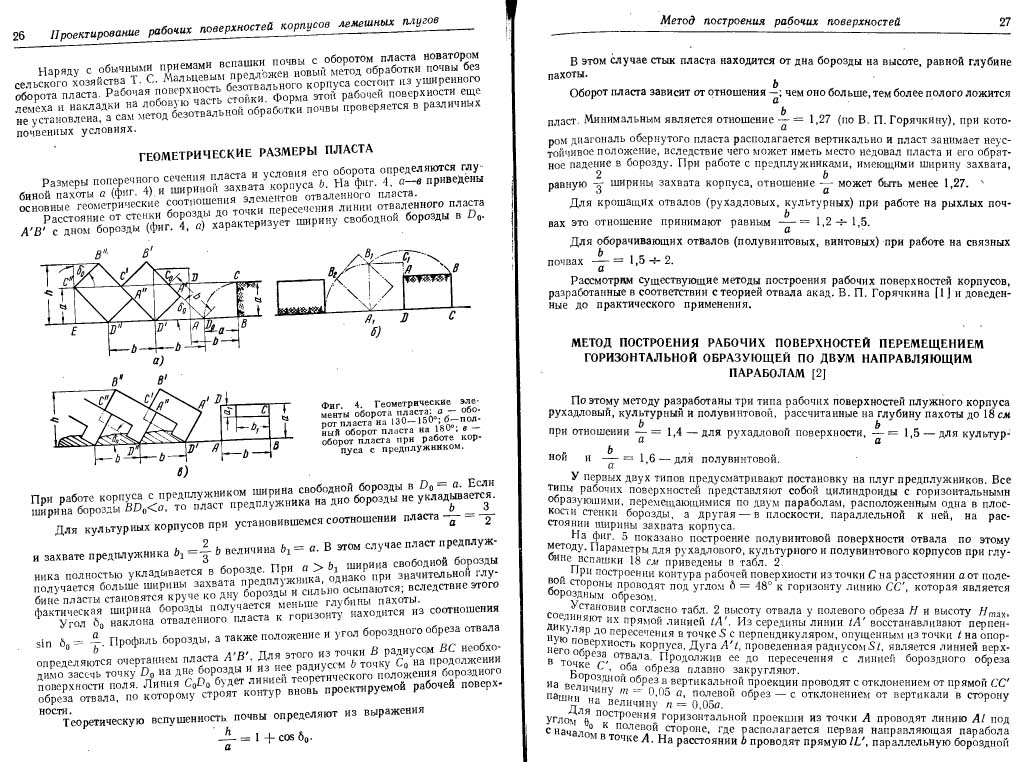

petrovi4_63 написал : Не встречал формулировки, что высота отвала=двойной глубине. А соотношение глубины к ширине, в зависимости от формы отвала, равно 1 к 1,4-2.0.
Из таблицы (Красниченко А.В. Справочник конструктора сельхоз машин Т.2) расчетная максимальная высота отвала плуга 2.1...2 глубины вспашки (например, для культурного - Hmax=1.5*1.4*a=2.1*а):
Там же рекомендации по отношению ширины к глубине пласта различных типов отвалов и применению предплужника для лучшего оборота пласта.
Мойсеич написал : 5см меня не устраивает, вот и читаю все про пахоту. А плуг -какой есть, может получится переделать...
Можно, конечно, рассчитать плуг по различным методикам, но для этого нужна практика. У многих пользователей есть оригинальные, т.е. "заводские" плуги, здесь есть отчёты по их работе, их некоторые размеры, но так чтобы можно было бы повторить или сравнить плуги между собой этих размеров, к сожалению, часто не хватает. На практике, обычно, дорабатываем плуг по схожему прототипу. Но, часто упираемся в то, что не хватает размеров и формы изгиба отвала. В результате форма и работа плуга получается далеко не как у оригинала.
