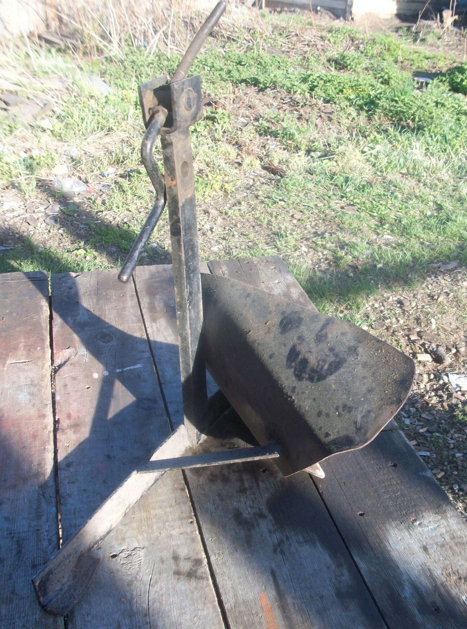

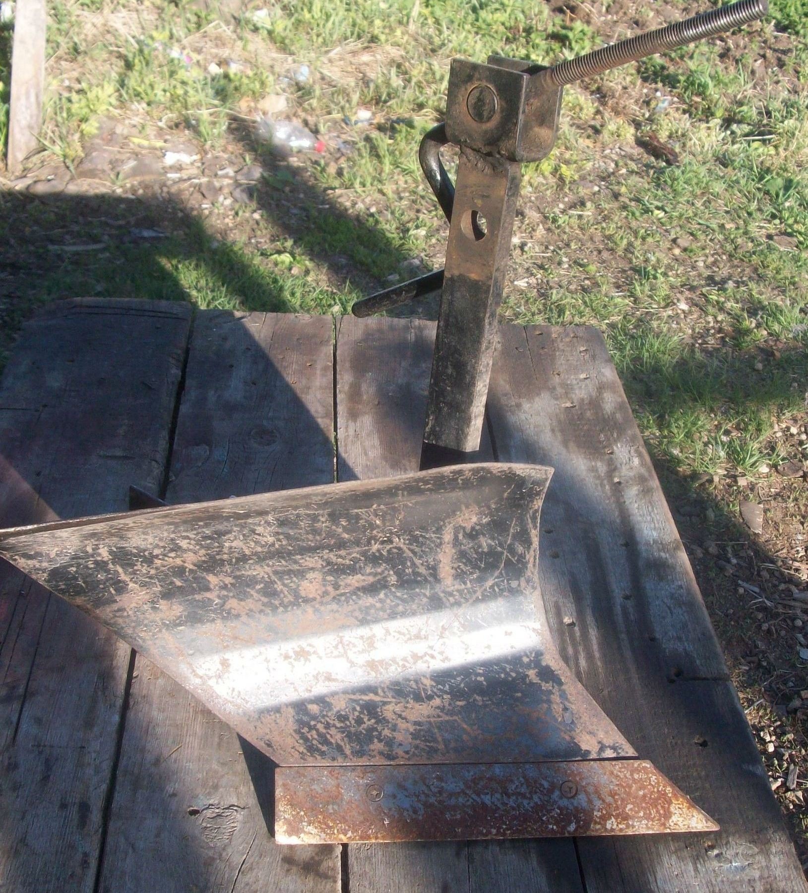

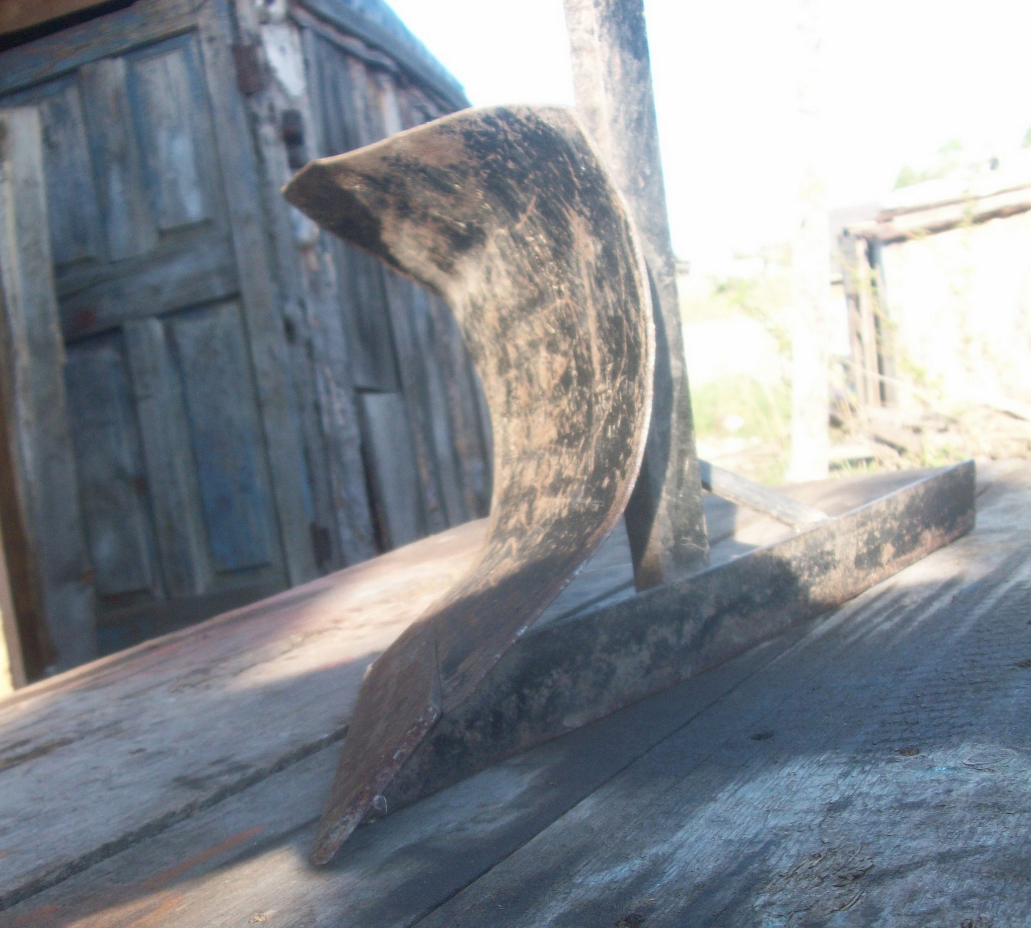

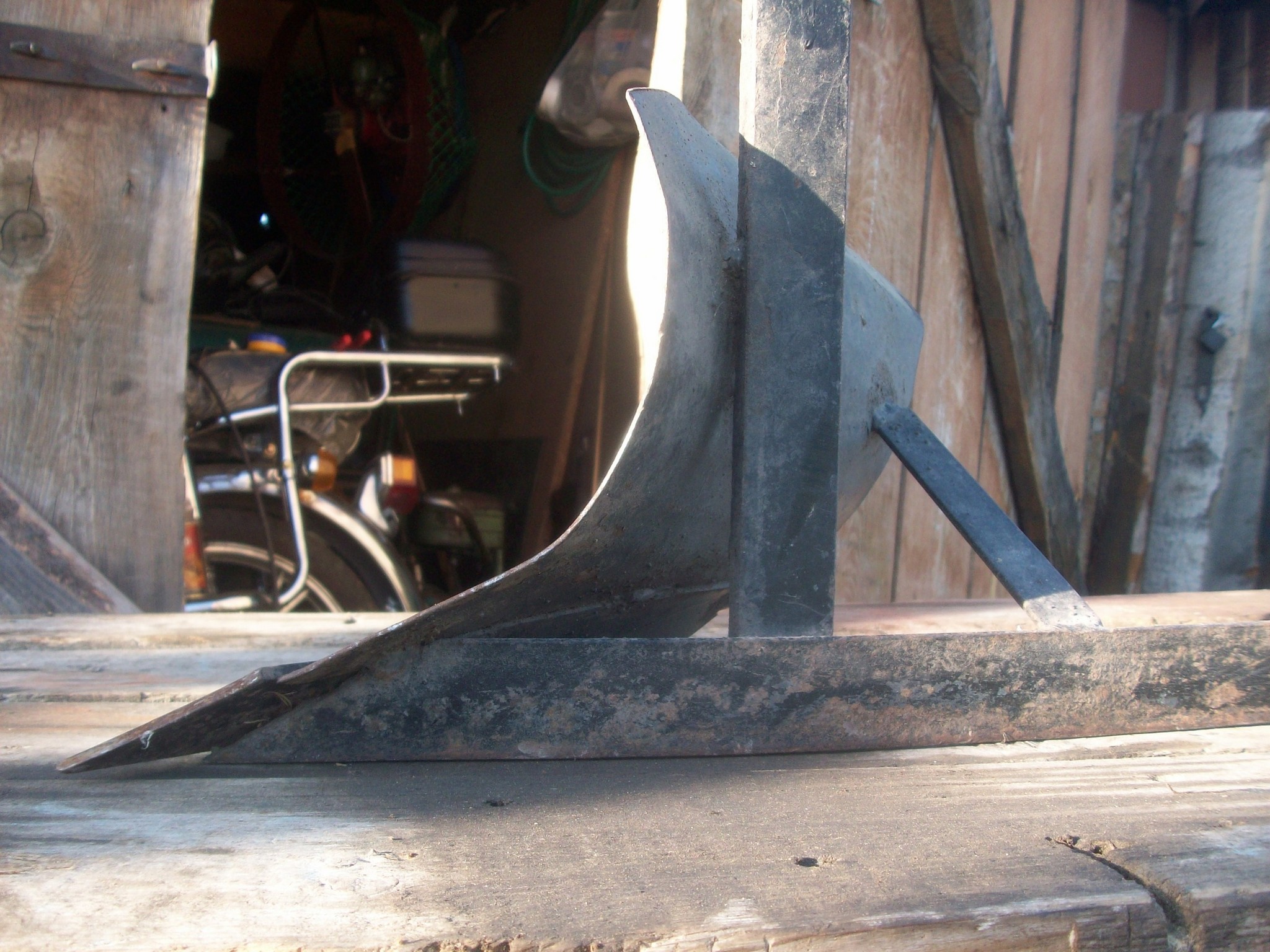

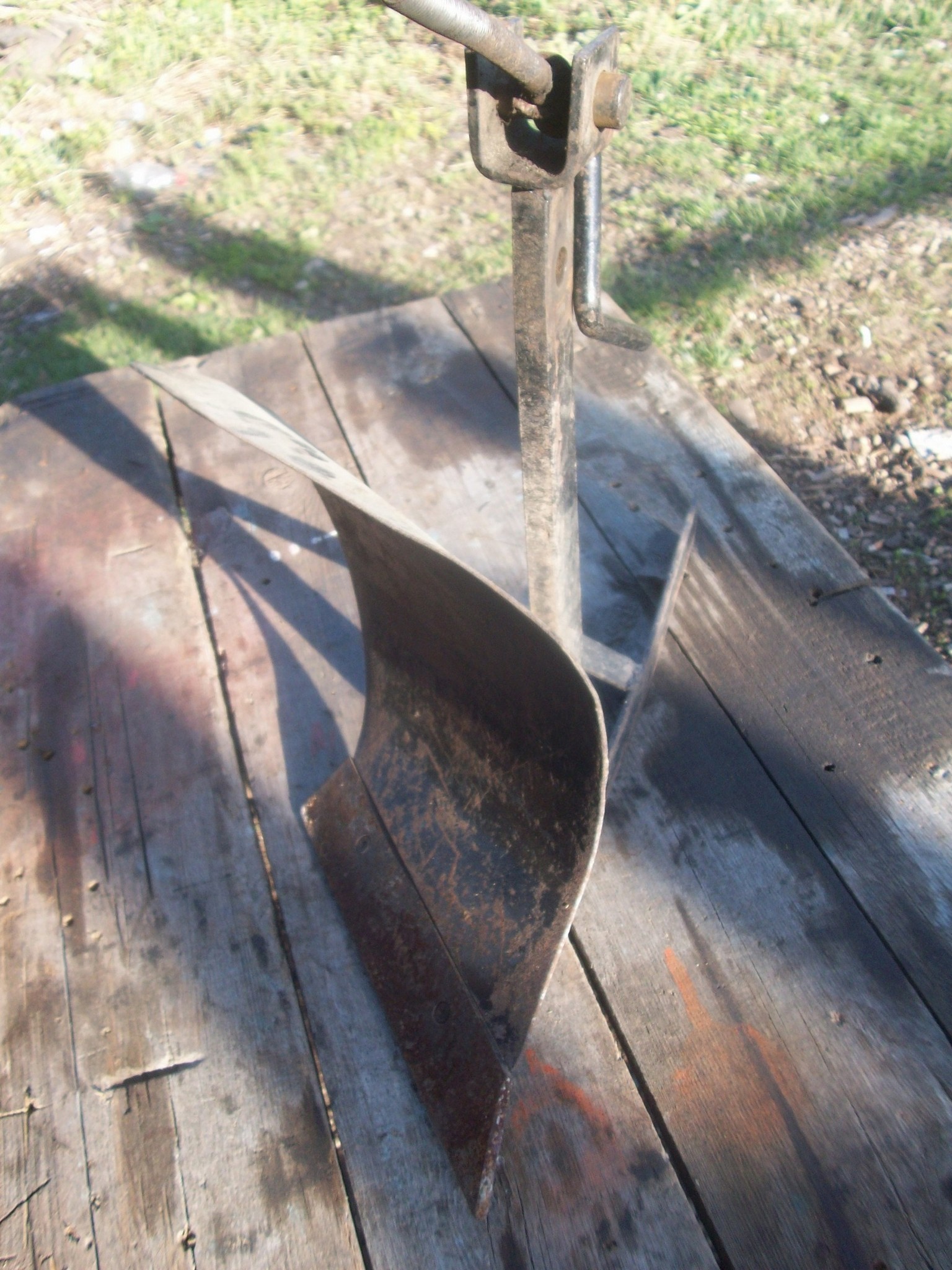

извиняюсь!не смог сюда вставить фото и даю просто ссылки,по ссылкам фото покупного плуга-которым можно не просто попахать,а сам упашишся... его можно как то реанимировать?или проще сделать за ново? http://content.foto.my.mail.ru/mail/1evgenx/351/h-378.jpg http://content.foto.my.mail.ru/mail/1evgenx/351/h-382.jpg http://content.foto.my.mail.ru/mail/1evgenx/351/h-381.jpg http://content.foto.my.mail.ru/mail/1evgenx/351/h-379.jpg http://content.foto.my.mail.ru/mail/1evgenx/351/h-380.jpg

21.05.2014 в 08:24:04
евгений.п написал : которым можно не просто попахать,а сам упашишся..
А может его просто надо настроить....по внешнему виду (из фото естественно) он должен пахать. Просто надо понимать что возможности и плуга и МБ ограничены и не требовать от них невозможного....Надо регулировать. Ну и плуг не должен быть покрашен с рабочей стороны, краску надо смыть.....

21.05.2014 в 08:45:47
Pavel003 написал : А может его просто надо настроить....по внешнему виду (из фото естественно) он должен пахать. Просто надо понимать что возможности и плуга и МБ ограничены и не требовать от них невозможного....Надо регулировать. Ну и плуг не должен быть покрашен с рабочей стороны, краску надо смыть.....
дак пробовали и целиной с 9л.с двигателем-борозду не держит!(выпрыгивает хоть за давись что сцепку извело)и у него всего одна настройка(меняется лишь угол наклона-на заглубление).А может дело в смешном-лемех стоит наточить?(то ведь с квадратной кромкой),и сместить уголок(он же как понимаю выполняет роль ограничителя)приподнять над лемихом мм на 5

21.05.2014 в 09:30:27
евгений.п написал : одна настройка(меняется лишь угол наклона-на заглубление).
Так другие регулировки на сцепке должны быть. Лемех поточить стоит. И чуть ниже уголка (полевой доски) опустить стоит. Вообще про регулировку здесь много написано. Стоит почитать. В Гугле попросить Видео про настройку плуга. Выводит на хорошее видео по настройке. По фото конечно трудно сказать, но пахать он должен. Как? это уже другой вопрос. То есть глубина, захват и т.д. не знаю какие будут, но пахать, если его настроить, должен ....

21.05.2014 в 13:05:27
В Гугле попросить Видео про настройку плуга. Выводит на хорошее видео по настройке. По фото конечно трудно сказать, но пахать он должен. Как? это уже другой вопрос. То есть глубина, захват и т.д. не знаю какие будут, но пахать, если его настроить, должен ....[/QUOTE] Согласен!Но Вы не поверите что в наше время еще не везде интернет дошел!!!!(мобильный,а от стационара вообще порта не дождешься)На счет вспашки-пласт не переворачивал,в глубь не шел вообще!на счет регулировок(даю ссылку ради вида на сцепку) http://www.udt.ru/catalog/element/58035/
