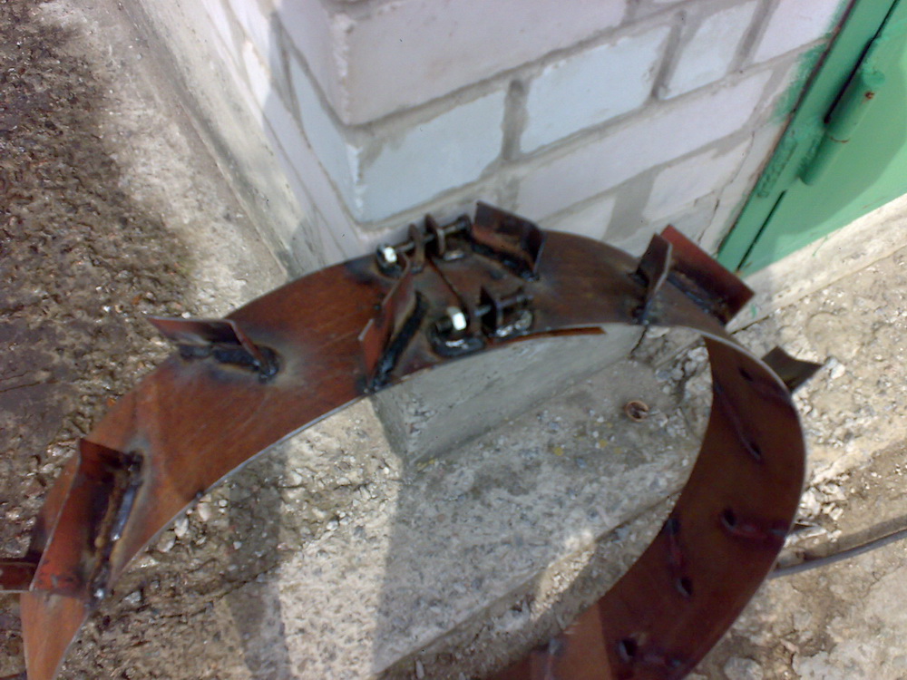

Есть конечно. ВОМ это почти прямо на двигатель нагрузка, поэтому нужен мощный двигатель. Ну и, любой длинный путь всегда чреват сложностями. ВОМ это вращение поперек движения (если мы говорим о нормальном МБ, тяже то есть) любой поворот вращения это и металл и потеря КПД. Теряется эффективность. Просто пассивный плуг. Пусть и дисковый. Я когда работаю Дисковым окучником, всегда представляю его на месте плуга, если есть возможность представлять, на не давить на МТЗ чтобы не полз по склону. Особенно если грунт легкий и не надо пахать глубоко, ипереворачивать пласт. Я пробовал окучивать ушастым. Тяжело. Во всяком случае я его руками не потянул бы, ДО тяну (даже один), два захода, хороший результат по окучиванию. Я это все к тому, что наверное есть результаты по использованию дискового плуга, наверное можно почитать. И в зависимости от требований решить надо ли это.
Я легко поддаюсь влиянию. Старый, а дурак. Вот результат такого влияния , это одеваемые на колеса грунтозацепы. Кто то гавкнул, прошу прощения за грубость, про то что хорошо зимой и вообще, дядя Паша сделал 4 штуки на 16 дюймовые вот сюда  и на 15 дюймовые колеса на МТЗ. Оказалось совершенно не нужно. На самопальном (что на снимке) попробовал на МТЗ и не пробовал. А времени потрачено ведь не один час. И даже не один день. Про материал не говорю уже.Поэтому и пишу иногда не очень приятные слова. Из 15 дюймовых сделал колеса на Неву . Стоят колеса, но не на Неве а под навесом, большие просто висят, как памятник глупости моей.
Вот так и плугом дисковым да еще от ВОМа может быть.

Pavel003 написал : Стоят колеса, но не на Неве а под навесом
Зимой тоже сварил грунтозацепы, скоро год, как лежат под навесом.

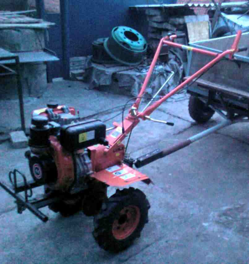

Владимир С. написал : Зимой тоже сварил грунтозацепы, скоро год, как лежат под навесом.
Я когда отвал делал, на грунтозацепах Неву ставил, они были так легонько сварены, на грунте ходили бы долго. На бетоне развалились меньше чем за 100 метров. Отвалом работал на Неве на штатной елочке, а на редукторе МД 3 вообще на дорожной резине типа с Муравья. Вот Нева с грунтозацепами, в процессе изготовления отвала . Использую эти грунтозацепы при распахивании Невой междурядий. Мне кажется что елочка справилась бы не хуже. Тоже кстати сам делал.

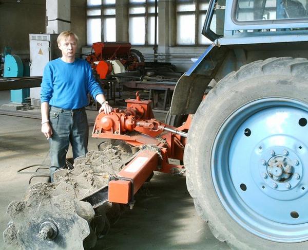

Ну а меня тоже посещала така думка ( не правой ногой чесать левое ухо), а так называемый "активный" дисковый плуг с принудительным приводом от Вома - для тяжелых земель, вот даже где то тут в ветках нарыл образец (жалко у автора сего чуда не узнать как оно в эксплуатации), одно-но, боюсь это не для моего "дырчика", даже если оставить всего 2-а диска, хотя "думка" имеет право на жизнь.

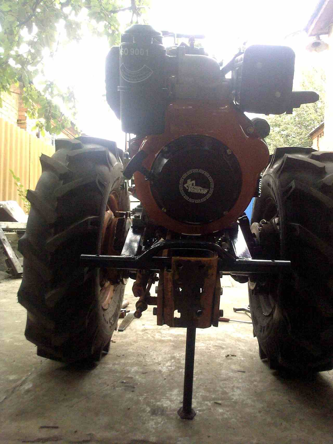

Ёмоё написал : Pavel003, Шо ? Есть ,камни подводные?
"Камни" есть везде и во всем, особенно если повторять сделанное для нас пользователей - "сдельщиками" , которым лишь бы "впарить" на базаре или в магазине всякую-всячину, и не имеющим абсолютно никакого понимания "зачем они" (производители) это сделали, как пример , продаван, при покупке мной МБ "Кентавр" 2060Д в магазине "Будмен Плюс"( в униформе такой, с галстуком) - утверждал, что вот на таких колесах МБ ""будет прекрасно пахать" :mad:, брехло, которое то и в поле не было, оказалось , что МБ будет прекрасно пахать на вот таких колесах, да еще и в тандеме с передним адаптером , и это только маленький пример "камней подводных", а все остальное?,- болгарка-сварка в помощь. В интернет-магазинах есть дисковые плуги для тяжелых мотоблоков, - однокорпусный стоит порядка 3,5-4,0 тыс.грв., вот и сдерживающий фактор сразу, "отвали" приличную сумму, а что получишь в результате ? - не известно. Но "думка" все же имеет право на жизнь, ведь "не попробывав - не узнаешь" ( а пользователь дисковых плугов - если таковые есть на сайте - не спешат поделиться своим мнением, наверное "боятся конкуренции")

VTS написал : а так называемый "активный" дисковый плуг с принудительным приводом от Вома - для тяжелых земель, вот даже где то тут в ветках нарыл образец
Это не плуг, это что то типа лущильника, спецы поправят. Кстати ота болваночка сверху которая, она для МБ будет не сильно меньше, и стоить будет тоже не дешево. Кто возражает, хочется? Почему не сделать? Никто ведь не запретит. Я писал о смысле этого делания. Ничем этот дисковый плуг не будет лучше навесной (консольной, ну или активной фрезы).

Pavel003 написал : Это не плуг, это что то типа лущильника
Было ж написано - образец, т.е. оставляется 2-е ромашки и с отой
Pavel003 написал : болваночка сверху которая
"ромашки" получают режущее вращение , ну и т.д. на сколько фантазия позволит....
