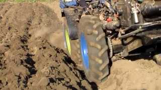

22.11.2014 в 21:21:36
kaabrest, - как кстати, Вы пробывали пахать на своем МТ?, интересно как себя повела переломка, сильно ли подгружали перед и какая земля?Не было ли "складывания" переломки в борозде и как вообще настроение по изготовлению переднего адаптера? . У меня в этом году вышло вспахать (на 3-й год :D, мотоблоком не получалось, МТ потянул, но у меня грунт тяжелый).

22.11.2014 в 22:09:00
VTS, Впечатление от пахоты неоднозначное . Правда пахал для теста плуга , немного . Учитывая что земля почти целина , хотя и песчаная , вкинул в кузовок 2 тормозные диски от грузовика ( килограмм 75-80 ) . Шёл практически без пробуксовки , только при заглублении плуга . Борозду переломка держит практически сама , но зараза копирует , и усугубляет огрехи первой борозды . А её в спешке прошёл мягко сказать не очень ровно . Но увеличенный отвал , и практически полу-винт отлично компенсировал . Кривой борозды по пахоте не заметно . 1 передача , газ - немного больше половины . На весь газ норовит выскочить . Но в пол газа скорость приличная .Хорошо что прогоны от 100 до 80 метров . на коротких подъём-опускание наверное надоело бы . А от переднего адаптера не отказываюсь .

Владимир С. написал : А до этого как? Фрезой?
Да, обрабатывал в прошлом году на зиму фрезой (было мокро, много налипало и залипали фрезы и руки болели потом почти неделю а солярки сжег на 105-ке аж 2-а литра) в позапрошлом году- трактор, т.о. на зиму вспашка (даже если мокро - плуг залипает только когда поднимаешь навеску в конце прогона), весной - фрезеровка прямо перед посадкой корнеплодов. В этом тоже частично допахивал трактор, но это уже от нехватки времени (огород далеко) и бываю я там раз в неделю.
kaabrest написал : вкинул в кузовок 2 тормозные диски от грузовика ( килограмм 75-80 )
Ну мне приходится в монокок (ота штука впереди имитирующая "морду" мотоблока, она из дюрали и легкая) бросать 3-и ведра песка (в мешках), тогда при пахоте перед МТ не задирает, а так тьфу-тьфу - без нареканий.
