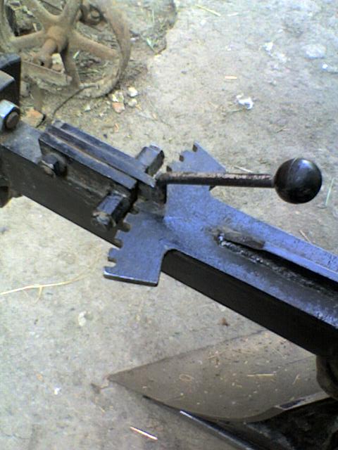

umnyi написал : Сделайте чтоб гаечными ключами все регулировать, нафиг удобство и пашите. "Спец" Вы наш.
Вы оказывается не только посты чужие просматриваете а не читаете, а и свои создаете не вкладывая смысла в излагаемое.
umnyi написал : Цитата Сообщение от Alvis а после первых двух борозд регулировка наклона то есть по вертикали
Ответ
Согласен с этим, хотя на практике думаю мало кто это делает (особенно учитывая удобство данной регулировки на серийной сцепке)
Это же Вы утверждали. И прочитайте что я написал. Только внимательно.

Сообщений: 878
18.10.2010 в 21:59:18
umnyi написал : Дело в том, что плуг - ассиметричное орудие. Отвал плуга имеет вид крыла, повёрнутого вправо (если смотреть по ходу движения). При движении мотоблока, заглубленный в почву плуг будет поворачивать мотоблок вправо (помните, куда поворачивает лодка, если её руль повёрнут вправо?). Таким образом, Вы поневоле «прочертите» на своём огороде дугу.
Чистая "теория". Конечно, нарезая первую борозду, нужно придерживать МБ для прямолинейности. Но МБ с плугом идет не в воде а в почве и полевая доска, упираясь в твердь стенки борозды, идет почти прямолинейно, отклонения случаются при встрече более твердой почвы, набивания сорняков и т.д. Если бы плуг уводило вправо то и при проходке следующих борозд тоже нужно держать МБ. Я же пашу своим Z-105 вообще не держась за рога МБ, и видео выкладывал для подтверждения. Соседи действительно на своих прототипах ZH-61 мучаются, удерживая изо всех сил МБ для прямолинейного движения даже не только первой борозды, возможно, от неправильной регулировки плуга, в них нету возможности повернуть плуг вокруг горизонтальной оси.

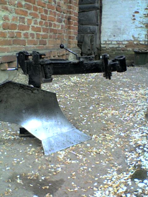

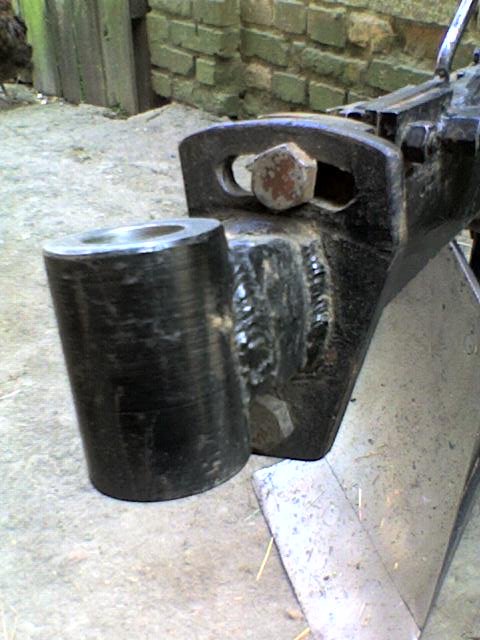

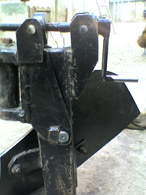

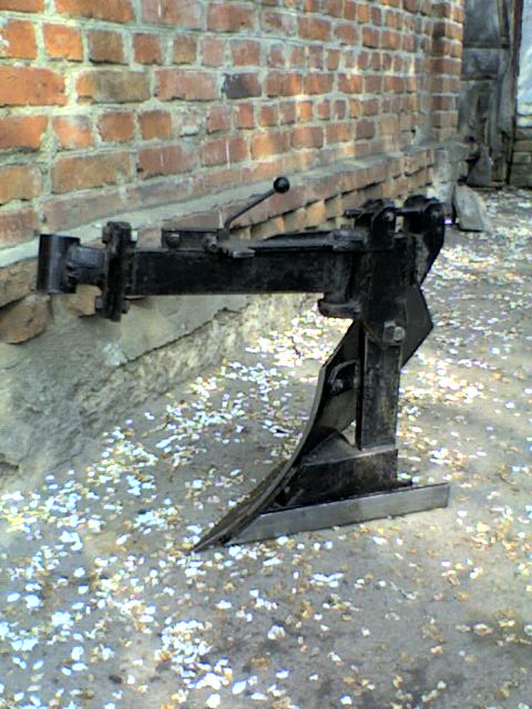

19.10.2010 в 22:00:04
Всем добрый вечер! Подскажите на сколько жизнеспособно данное сооружение? Копировал по фотографиям, в итоге угол лемех-полевая доска получился 30 град. после доработки добавилась регулировка ширины захвата, с помощью которой надеюсь решить проблему данного угла, хотелось бы узнать ваше мнение. Вопрос второй-при увеличении захвата, полевая доска отойдет от стенки борозды, на сколько это важно? Ну и третий- с добавлением регулировки ширины захвата черенковый нож я думаю придется срезать, ваше мнение?

Владимир Н. написал : при увеличении захвата, полевая доска отойдет от стенки борозды,
Вам надо попахать, многие вопросы сами собой отпадут :) Ни куда у Вас не отойдет, и нож срезать не стоит сходу:)
А сцепка к этому плугу какая?
