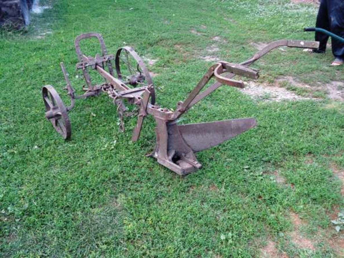

Pavel003; Не только отвал - все детали пропорционально громоздкие, например лемех почти как тракторный. Плуг куплен в наборе (+ окучник и культиватор), даже крылья окучника с 6-ти мм стали, стойки культиватора - 30-ти мм квадрат. В союзе метал был в избытке.

dido написал : Не только отвал - все детали пропорционально громоздкие,
Зато все прочно и надолго.

NAP написал : Мне за жизнь так и не посчастливилось увидеть ни одного такого девайса. так что позволю усомниться что у всех и только так.
Иначе как можно удержать его в руках целый день? Он сам определял площадь своей "подошвой" образующей треугольник и она же определяла и заглубление. На МБ треугольник это два колеса и сам плуг. Поэтому пахарь, наверное мог "газету читать" хотя и перекурить и передыхнуть и так приходилось периодически из-за "закипания" тягача. Я Вам показываю польский корпус и наш в сборе, не крашенный как пишут в объяве по продаже. Плуг действительно в комплекте, даже с деревянными ручками и "рычагом сцепления" у левой чепиги:).
Хотя я знаком с ними еще меньше чем Павел, чисто по работе "держал борозду", на какие-то вопросы по ним могу ответить.

Riba4ok1;
В этом плуге, видно, что крюк, за который цепляют стальвагу или сразу барчик, расположен не на грядиле, а на колесах. А грядиль, как в наших конных плугах, всего лишь регулятор заглубления для этого плуга?

Riba4ok1 написал : Плуг действительно в комплекте, даже с деревянными ручками и "рычагом сцепления" у левой чепиги.
Похож на плуг Сакка только башмак чуть массивнее, и отвал как больше вперед (вправо) повернут, хотя это может из за искажений фото такое впечатление. Перо длинное и на плуге Сакка. Отакое все у меня было, только без плуга. Плуг Сакка это потом мне подарили.Колеса конечно болтались. Вот это хрень с ручками (чепигами) есть, скоба с бабочкой вроде есть. Колеса в бетоне. ....Тальреп там есть еще, вот интересно какое у него предназначение. Ну и все таки глубина пахота как устанавливается, бабочку переставляют на П-образной скобе, или она заложена разницей в диаметре колес. ....Скоба на левой ручке (плуг на ней скользит при движении холостом) у меня стерта очень сильно ....Регулировки колесеньки, той что с левой стороны, у меня (точнее у деда, плуг его) не было.
