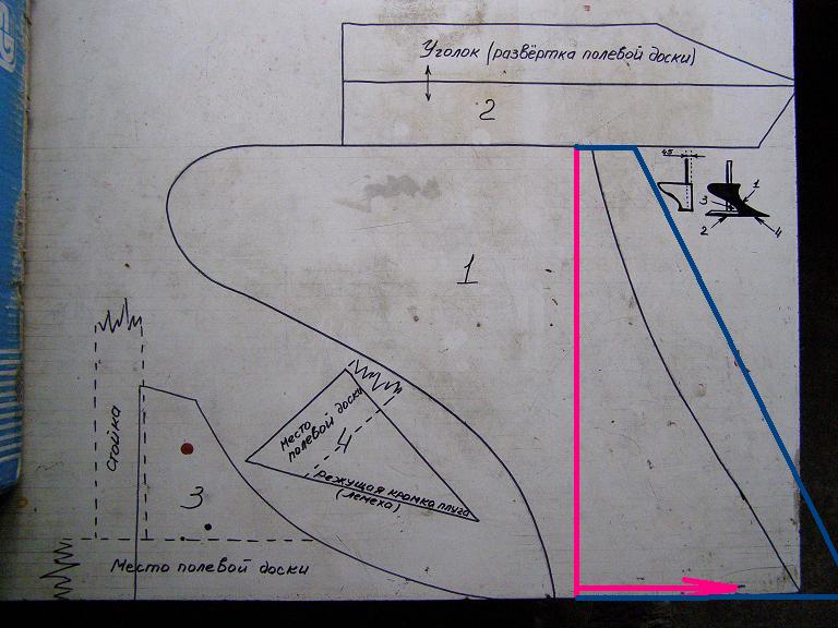

Djuse написал : читал информацию, что делали плуг под МТЗ , чертежиков и раскроек неосталось?
Выкройки использовал от предыдущего плуга, расширил ее по линии лемеха до захвата в 25 см. Все углы остались как и на прошлом плуге. Отдельно чертежей не делал. Для изготовления отвала на чермете подобрал трубу примерного радиуса, а после вырезки из нее отвала доработал его до нужной формы кувалдой. На лемех можно использовать рессорный лист.

klesch написал : Выкройки использовал от предыдущего плуга, расширил ее по линии лемеха до захвата в 25 см.
спасибо, надо попробывать.

Уточняю

klesch написал : Уточняю
делаю выкройку, спасибо за уточнение :clapping
