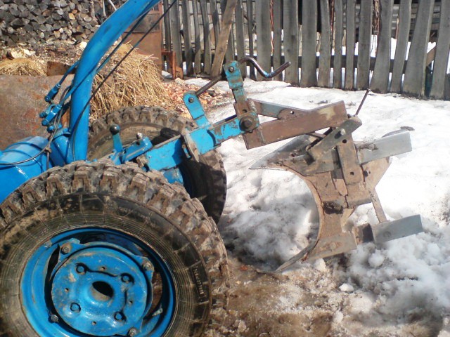

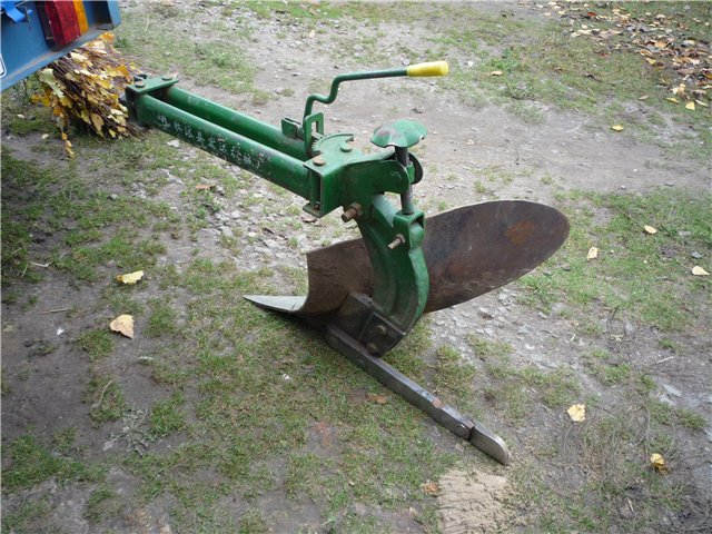

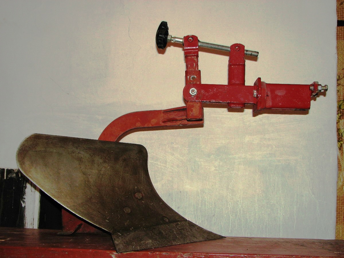

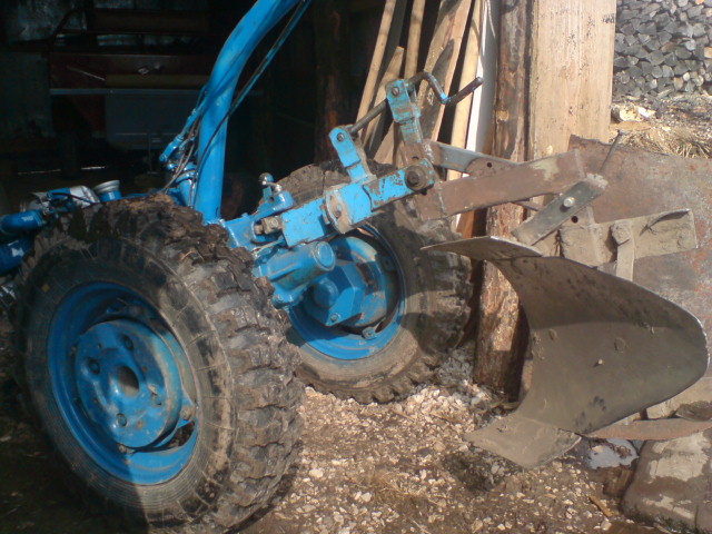

yarstep написал : моя доработка плуга МС: 1 фото - режим пахота 2 транспортная, чтоб не носить за ручки при переезде
Тоже над этим думаю. Обрадовался, прочитав сообщение (готовое решение!), но увидел фотки и вспомнил про этот девайс - уже публиковался. Может лучше (хотя и не проще может быть) сделать как оборотный плуг - только вместо другого корпуса опорное колесо, при длительных (более 2-5м) переездах МБ не будет ехать клювом вниз. Если кто такое делал - поделитесь, пожалуйста, информацией.
Аватар пользователя
yarstep
Регистрация: 31.10.2008
Сообщений: 953
29.01.2010 в 20:14:10
dido написал : сделать как оборотный плуг - только вместо другого корпуса опорное колесо,
Был вариант на форуме, когда опорное колесо катится по почве постоянно а плуг в транспортном положении поворачивается прим. на 90 грд.
При конструировании тоже расматривал переезд на опущеном колесе, но габарит(260мм) и доп. вес свое дело сделали - отказался. Нажатие на рычаг и в исходную делаю все ногой

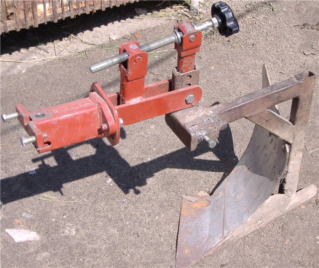

Alvis написал : Гагаринский плуг которого я немножко усовершенствовал.
2Alvis извините пожайлуста а размерчики усовершенствований можно
Аватар пользователя
Alvis
Регистрация: 28.04.2009
Каунас
Сообщений: 1648
29.01.2010 в 21:26:26
мистер лом Делал без чертежей

dido написал : Может лучше (хотя и не проще может быть) сделать как оборотный плуг - только вместо другого корпуса опорное колесо, при длительных (более 2-5м) переездах МБ не будет ехать клювом вниз.
По осени 3 прохода длиной гона 180м проходил в одну сторону, промазал с разметкой. Что бы это была проблема с переездом не заметил. Ну касается плуг носком местами и что с того. За рога держал одной рукой. Переезд на 4 передаче.

edmond написал : Лущильник это, а не плуг. Что это за глубина 10-12см?
У меня вспашка больше 150мм не выполняется.

Alvis написал : Делал без чертежей
2Alvis ну хотя бы примерные цифиры

2Alvis и еще от чего или из чего сделано подрезающее колесо (нож)

мистер лом Из диска от какого то орудие для обработки земли,он был наполовину больше я его обрезал.

yarstep написал : Был вариант на форуме, когда опорное колесо катится по почве постоянно а плуг в транспортном положении поворачивается прим. на 90 грд.
Убедидельно прошу, вспомните, пожалуйста. Мозги состарились, трудно самому (особенно если есть готовое решение!) уже соображать.
NAP написал : По осени 3 прохода длиной гона 180м проходил в одну сторону, промазал с разметкой. Что бы это была проблема с переездом не заметил. Ну касается плуг носком местами и что с того. За рога держал одной рукой.
Для меня составляло трудность переезда даже 10м, рога высоко (если понизить то при пахоте, хотя МБ и сам идет в борозде, нужно идти в три погибели, да и одышка одолевает.

мистер лом написал : спасибо теперь есть пища для мозгов
Классика из дискового сошника. Они и как запчасть продаются. Как со ступицей так и отдельно.

dido написал : Для меня составляло трудность переезда даже 10м, рога высоко (если понизить то при пахоте, хотя МБ и сам идет в борозде, нужно идти в три погибели
В пахоте рога опускаю до уровня опущенных рук. При чем правый выше левый ниже. Колесо то в борозде. Обратно же это для МТЗ. Имхо.
