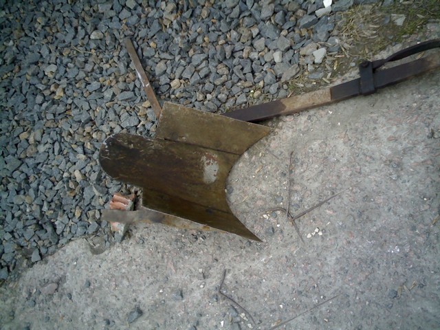

edmond написал : Валек цепляется за тягу а она соединяется с дышлом через планку???
Валек прикреплён со скобой к дышлу,один конец тяги крепиться к дышлу а другой который сучёный проходит через отверсвие в планке.

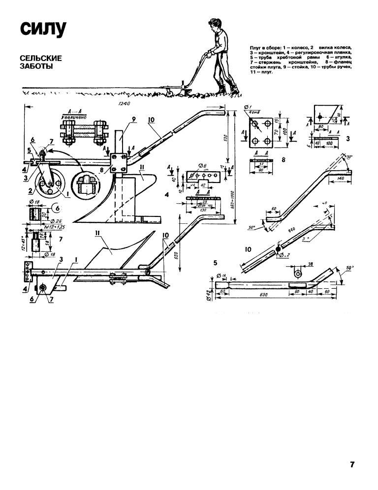

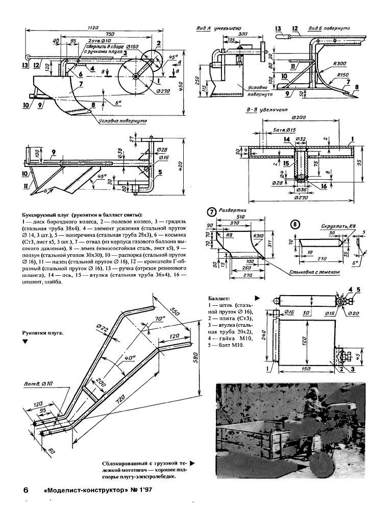

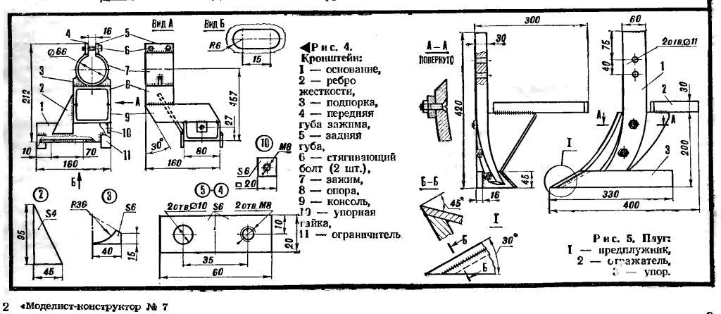

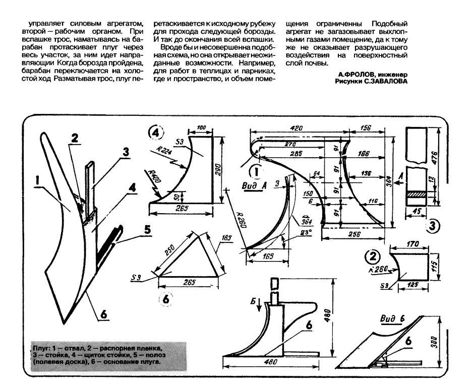

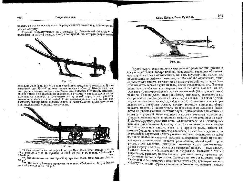

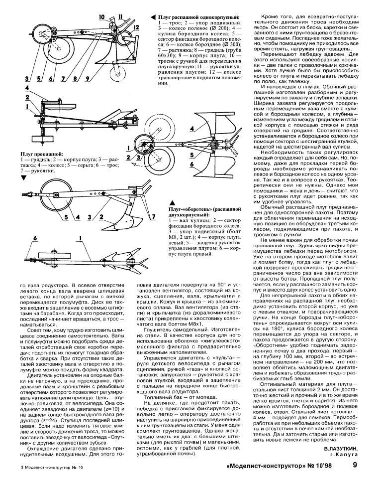

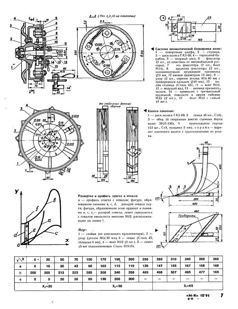

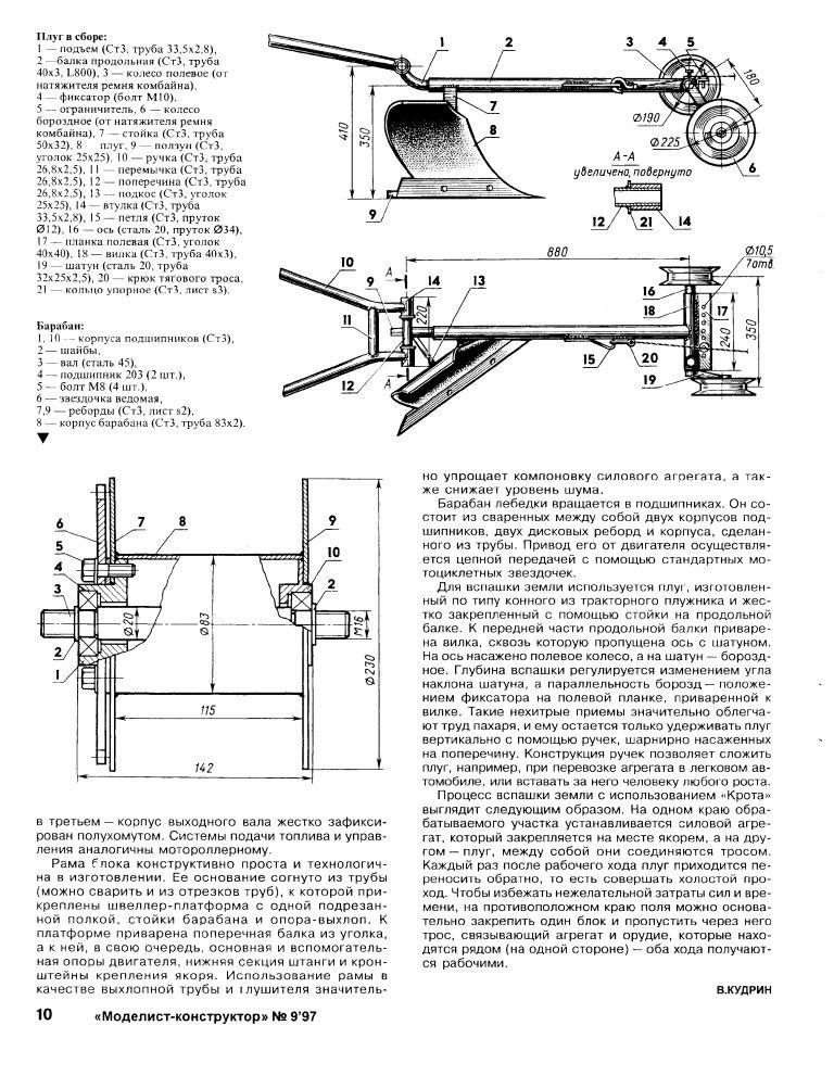

Вырезки развёрток и чертежей плугов из журналов МК

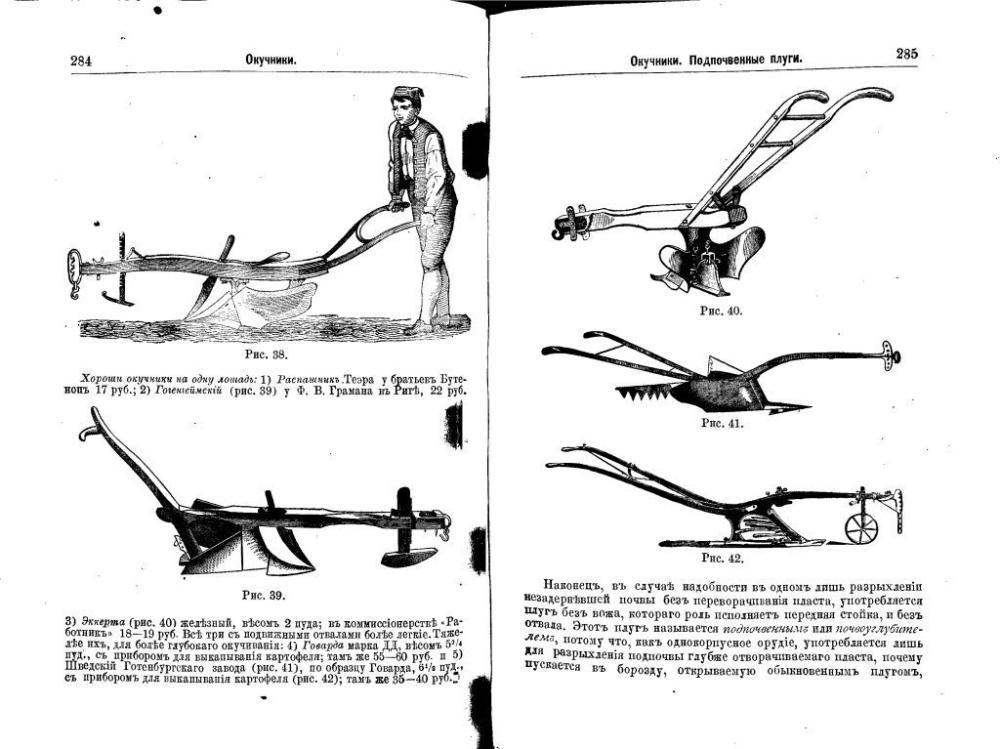

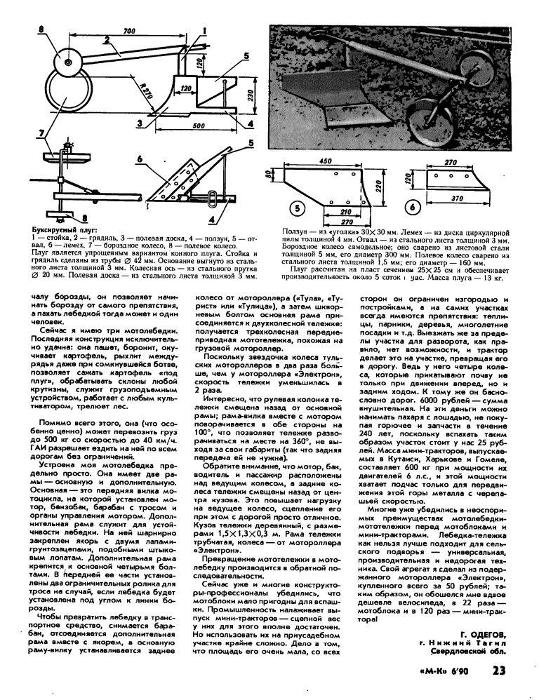

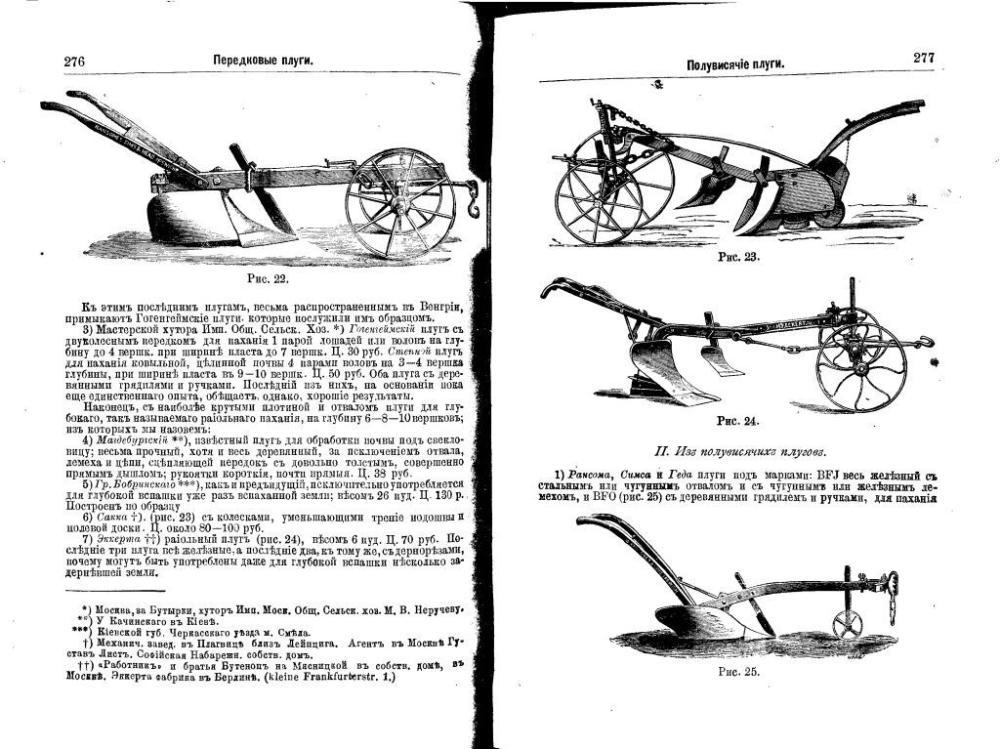

И ещё

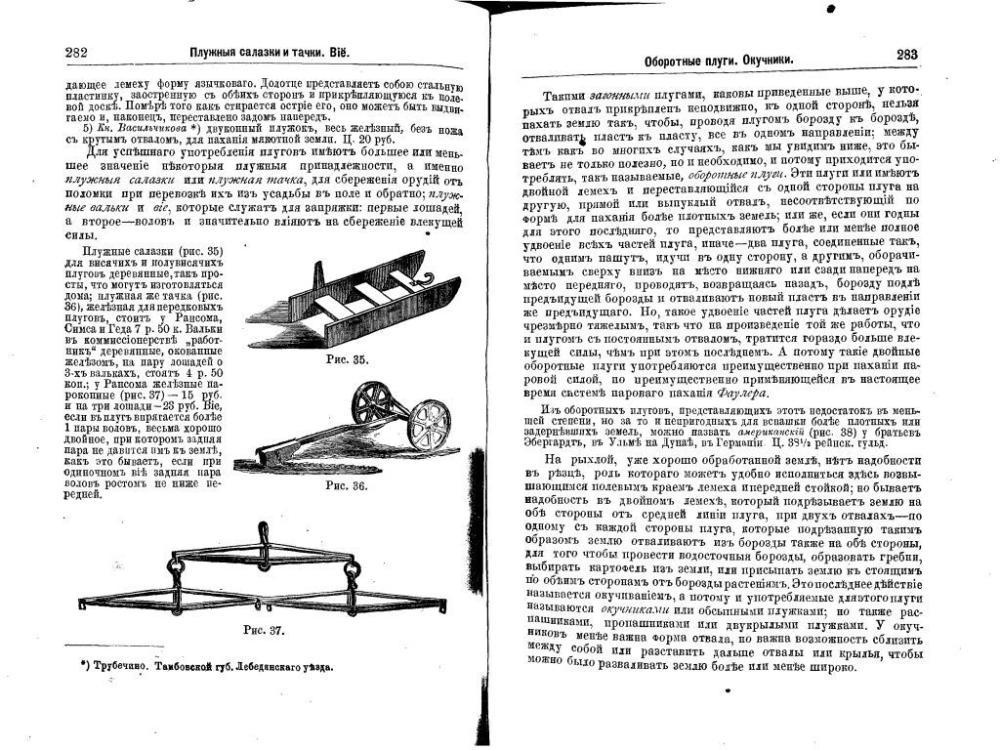

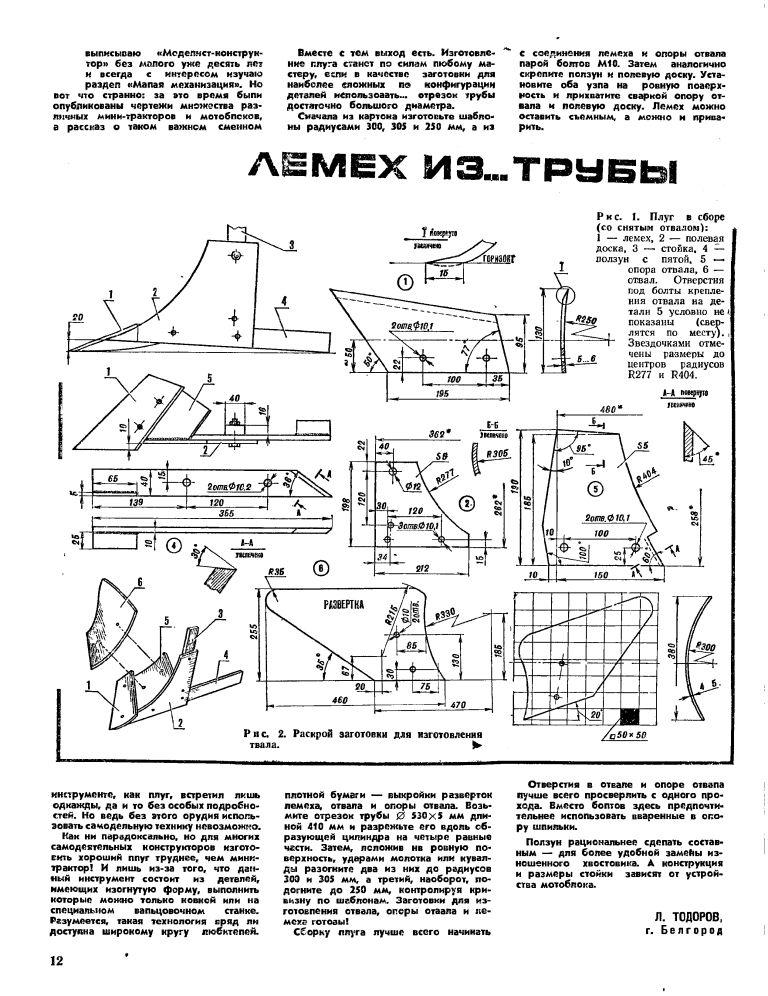

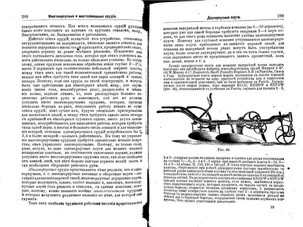

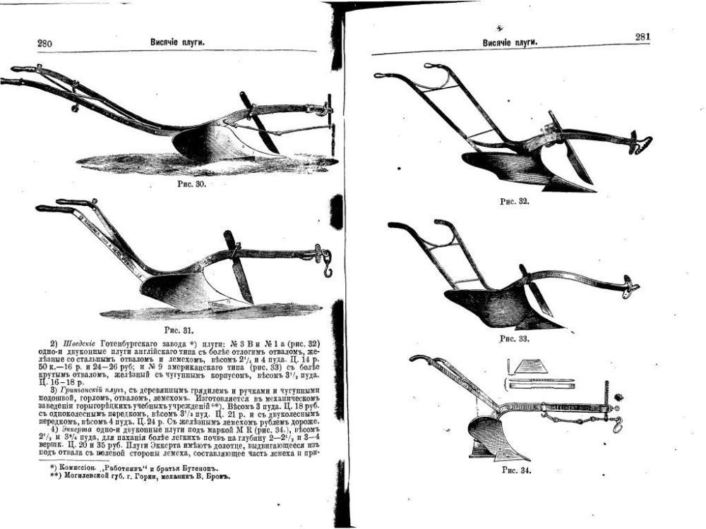

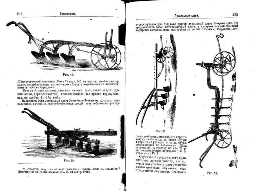

Вырезки из книги для Русских сельских хозяен - "Настольная книга"

Продолжение

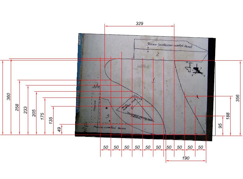

Ребята может ктото выставит реальную развёртку плуга которым вы уже работаете.

Djuse написал : Интересно почитать расказы тех кто делал сам плуги и доводил их до ума.
и желательно при этом выложить чертеж(думаю что губа не треснет...)
