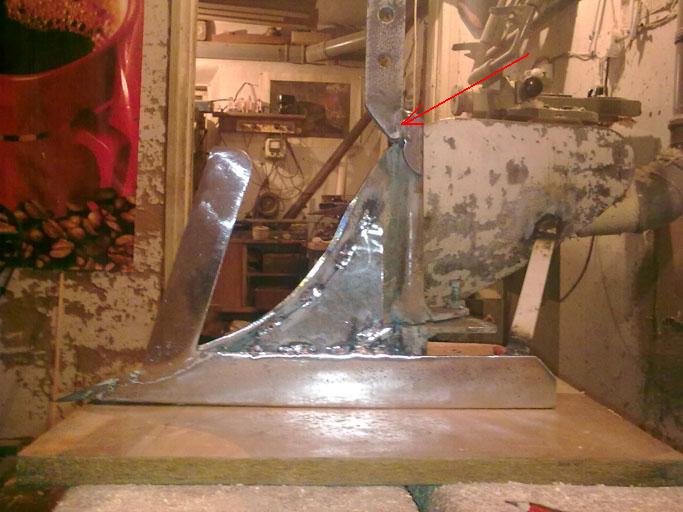

Владимир Н. написал : Дело в том что мотоблоком никогда не пахал, так-что опыта пока нет, почему и задаю на ваш взгляд иногда глупые вопросы. Вот и со сцепкой похоже косяков напорол. Мотоблок собран по идее Володи Клеща,т.е.КПП ЗАЗ, а остальное что под руку попадалось.

Владимир Н. написал : Подскажите на сколько жизнеспособно данное сооружение?
Я бы увеличил угол между полевой доской и лемехом до 50грд., заменил бы стойку на более прочную и убрал регулировку захвата с плуга. Стойку надо сместить на 3-4см. вправо от полевой доски, чтобы снять чрез мерное давление полевой доски на стенку борозды, что даст меньшее сопротивление движения плуга в земле. в остальном плуг понравился. Какая высота отвала и ширина захвата?
Я смотрю испытание кирпичом проводили? Кирпич двигали параллельно полевой доске? Положение полевой доски можно определить по желательному направлению атаки на плуг.

umnyi написал : Кстати по чему не на резине?
Это моя первая попытка, во первых было довольно сыро, на резине буксовал, да впрочем как видите и грунтозацепы особо не спасли, залипли. Во вторых неправильно был согнут плуг, до 14см. еще кое-как пахал, дальше работал как якорь.

2klesch 2Владимир Н. По фото сверху на глаз сказать что угол между полевой доской и острой кромкой лемеха больше чем заявленные 30*. По этому уточните кто какой угол имеет ввиду. А потом уже определяйтесь с операцией.

klesch написал : Я смотрю испытание кирпичом проводили?
Володя, спасибо за идею с кирпичем! В принцыпе нормально, но на маленькой скорости, я так думаю будет сбрасывать на сторону, почему и соорудил регулировку, стойка сделана из пики отбойного молотка, гнездо из буровой штанги, слабое место остается узел сварки. На счет угла, увеличить мысль была, но боюсь что огород перековырять не успею, так-что буду пытаться переходить к практике. Высота отвала, если имеется в виду крайняя верхняя точка 290мм ширина захвата 200.

NAP написал : По фото сверху на глаз сказать что угол между полевой доской и острой кромкой лемеха больше чем заявленные 30*.
Мерял транспортиром 30град.

Владимир Н. написал : после доработки добавилась регулировка ширины захвата, с помощью которой надеюсь решить проблему данного угла, хотелось бы узнать ваше мнение.
Зта регулировка нужна она для того чтоб не уводило мотоблок то в одну то в другую сторону ну а если есть и передняя регулровка на болтах и широкая
сцека на мотоблоке то можно и ширну захвата изменить и надо усилить этот узел а то согнёт
Владимир Н. написал : Вопрос второй-при увеличении захвата, полевая доска отойдет от стенки борозды, на сколько это важно?
Мотоблок будет уходить в лево,полевая доска вегда должна упираться в стенку борозды а то не удержыте мотоблока.
Владимир Н. написал : Ну и третий- с добавлением регулировки ширины захвата черенковый нож я думаю придется срезать, ваше мнение?
Черенковый нож срезать не надо только его можно использовать для похоты целены или в почьвах без корней а то он быстро ими облипнет.
