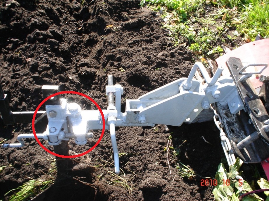

Я Вам ночью в кошмарах еще не снюсь :D ? У человека несколько видов памяти, да зрительная у меня развита лучше, а что и где писал отдельный ник, ну увольте :) Владимир Н. А свободно плуг не пробовали зацепить на один только шкворень. Кстати какая высота отвала получилась и габариты плуга получились?

Что то я не могу на 100% переварить систему изменения ширины захвата плуга.У агровского плуга за счет паралеллограмма просто смещается корпус в право-влево,за счет этого меняется захват.Но имхо смещается с оси мотоблока и тянет его вбок.От смещения блок удерживается колесом за выступ невспаханной земли,Получаются 2 силы(основные)-одна тянет серьгу влево-назад(разворачивая блок вправо),другая за счет смещения плуга влево от оси блока разворачивает блок влево.Кто то из них победит-что для нас не очень хорошо. На верное самое верное решение ,но не самое удобное,это изменение колеи мотоблока.Или иметь набор корпусов с разной шириной захвата и геометрией отвала для разных задач и условий,чего тяжело добиться но приятно пользоваться. ))

Alvis написал : Пришёл к выводу что самое главное для крена мотоблока являеться длина сцепки плуга и если мотоблок при первой настройки поставить на колодах 10-15см и переставить рег.по высоте чтоб грядыль был в горизонтальном положении а стойку плуга отрегулировать вертикално то крен будет одинаков при любых регулировок передних или задних ведь мотоблок надо наклонять в перёд и назад столько сколько плуг заглублён .Имхо
До выезда в поле сам провожу такие регулировки, но до желаемой глубины приходится подстраиваться в процессе вспашки, на первых пяти бороздах чаще, потом реже. Так что эта регулировка должна быть под рукой.

Правильная сцепка и плуг дают мотоблоку легко пахать.

Когда возникла мысль изготовить параллелограмм для плуга МТЗ все казалось просто. У первого Мустанга плуг уже с такой регулировкой был. Да и плуг в 2 раза меньше по габаритам. И слава богу что не выбросил деньги на ветер. Так как потом по словам юзеров таких девайсов (Зирка, Мустанг) оказалось что выставив плуг по обрезу левого колеса МБ нужно в борозде еще одному человеку держать за морду. По этой причине эта идея отпала. А когда в этом году испытал рыхлитель МС на рыхлении полосок возле заборов и меж то окончательно отказался. Да как пишет Ярстеп ему параллелограмм помогает пахать в поперек склона. Быстро переставляется на нужную засечку. Имхо когда говорится о регулировке ширины захвата то эта величина находится в пределах максимум 50мм на сторону. Больше уже будет вызывать неудобство в управлении. То есть МБ нужно постоянно держать за рога направляя по курсу. Как такая регулировка влияет на работу плуга с адаптером не могу сказать. Когда садил картофель под плуг а плуг при ширине колеи 600 плохо справлялся с шириной захвата (плохой оборот пласта) то переставлял правое колесо МТЗ во внутрь тем самым уменьшая ширину захвата.

У меня на домашнем широкоформатном мониторе явно фотка по другому раскрывалась чем на рабочем. Мозги старые и не поддерживают нужное расширение. Визуально угол был в пределах 45*. Хотя с фотки размеры снять не реально. Беру свои слова обратно.

эта регулировка решает все эти проблемы на100% Тянет вправо , поверните плуг влево и наоборот влево, повернуть вправо. Все остальное будет зависеть отмаксимальной ширины захвата плуга и тяговых возможностей мотоблока

, а ширину захвата менять на прицепном.

А вот какая регулировка будет оптимальной в таком варианте? 1 - когда на прицепном плуг установлен на центральное отверстие а болтом выкручена нужная ширина захвата. 2 - когда на прицепном смещено немного влево а остальное выкручено до нужной ширины захвата болтом. Понятно что берем все прочие условия равными то есть ровный участок, глубину вспашки 150мм и ширину захвата 250мм.

А отрезаемый пласт должен быть обязательно прямоугольным, еще и с шириной много больше глубины?
