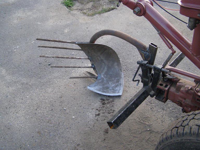

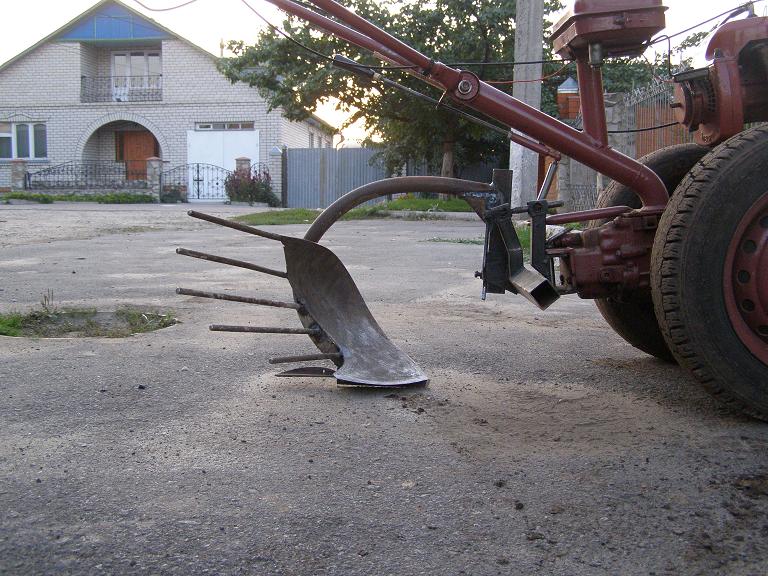

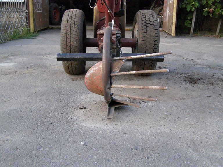

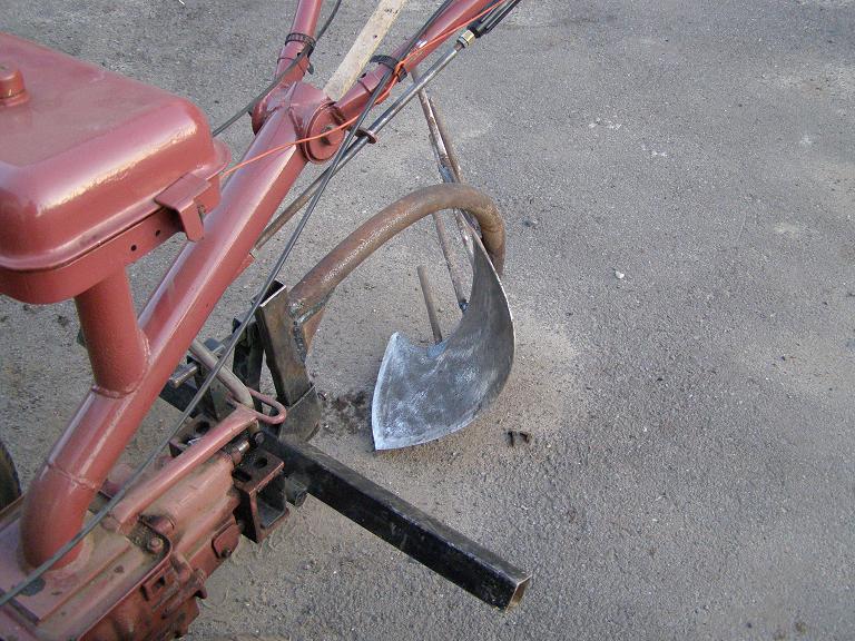

Появится увод, который компенсируется этой регулировкой. Я уже раньше писал , что добился компенсации увода подрезая и подгибая стойку плуга. 4 раза переваривал, привел в ноль, как у вас без упорных болтов. Но как писал НАП недобрасывает при посадке картохи, приварил к отвалу "перо" и снова появился увод Надо или отказываться от "пера" или опять переваривать стойку. За зиму лучше придумать и сделать регулировку на сцепку.Без нее очень большая проблема при Выпахивании картохи плугом. Нужно наклоном стойки выставлять плуг так, чтобы носок лемеха был слева от куста, Слева от полевой доски земли нет (борозда от окучки) Доска разрушает перемычку и валится в борозду, мб стремится развернуться в право. Я уже ручки ставлю так чтобы не "рога" давить бедром. Если сделаю эту регулировку Все можно будет компенсировать поворотом корпуса.

еdmond Может киль плугу не большой съемный сделать :)
А почему стрелкой с прутьями выкапыть не попробуете, слишком удобно что на одну сторону отваливает?

Можно к полевой доске прикрутить киль , так чтобы он врезался в землю хотя бы на 2 см..
edmond написал : недобрасывает при посадке картохи
Надо увеличить скорость.

2edmond А Вы попробуйте изготовить переходник (между скобой МБ и универсальной сцепкой). Наверное у 8 швеллер втулка сцепки войдет. Вот в нем насверлить один в один отверстий на 16 под шкворень. В передней части приварить втулку. Ну и два болта для закрепления ее в неподвижном состоянии на скобе. Как минимум можно будет с шагом 20мм переставлять влево. Правая сторона как бы не интересует.

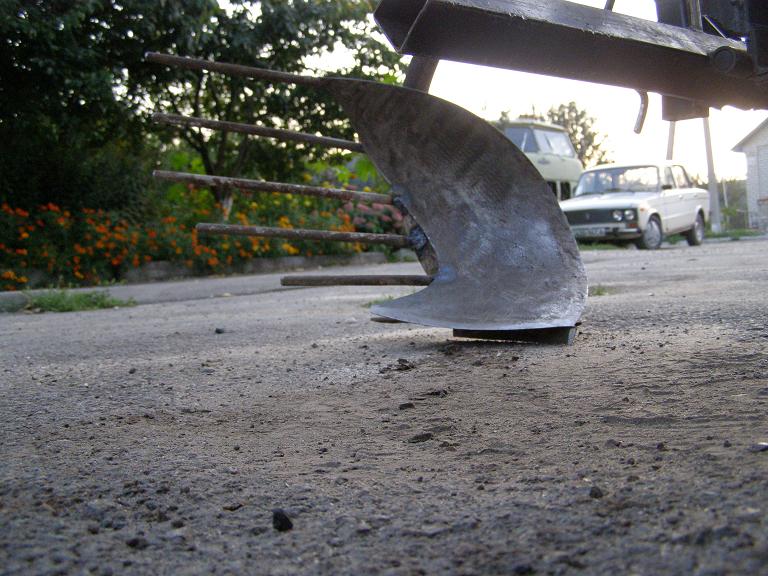

umnyi написал : А почему стрелкой с прутьями выкапыть не попробуете, слишком удобно что на одну сторону отваливает?
Есть половинка отвала с прутьями, есть прутковая "ковырялка". Мои копальщики наотрез, только плуг. Действительно картоха только с одной стороны. После стрелки все равно перегребать руками надо, после плуга площадь в два раза меньше. Но и после плуга часть клубней падает на дно борозды, поэтому и прутковый отвал для них не катит, через прутки засыпается дно. А так технология у них простая, левой рукой подну гребанул, клубни собрал(но там их практически нет) потом собирают поверху борозды, и правой рукой землю вниз и собирают оставшуюся. Вниз то скинуть им легче. А мне чтобы не делать , лишь бы лежа...:p Киль не поможет, ведь плуг все равно левее центра. Еще раз повторюсь надо делать регулировку Алвиса. И упорные болты просто выбросить. Надо изобрести какую то вставку к заводской. У Алвиса все здорово, но, опять же смущает токарка:( Сейчас стойка настроена у меня очень хорошо, но на сплошную пахоту. Здесь с МБ просто отдыхаю, управляя в борозде "одной левой". Проще простого подправить борозду, где "вильнула", толкнув МБ направо,или налево в борозде. Но стоит что то изменить ... А стойка жесткая... Заварено:( НАП, у Клеща тоже есть такая же. Ну не знаю как еще объяснить. Автомобиль с неправильным сход -развалом тянет в сторону и мы компенсируем это поворотом колес в другую сторону, здесь тоже самое, только вместо колес плуг нужно повернуть и система поедет прямо. ИМХО.

Появилась интересная мысль:при развороте корпуса влево для увеличения захвата плуга его будет тянуть влево до тех пор,пока полевая доска не упрется в срез земли.А что если к модели Алвиса добавить еще одну регулировку-полевую доску сделать спереди на шарнире, а заднюю регулировать по ходу движения плуга,устраняя не последствия а саму причину утягивания вбок.

 Ведешь децел левее середины рядка и порядок.

2klesch Спасибо за фото но наверное не об этом говорилось. Я вроде бы про копатели ни слова. Хотя себе покупал плуг МТЗ именно из за возможности установки на его пруткового отвала. Но так руки и не дошли до этого.
