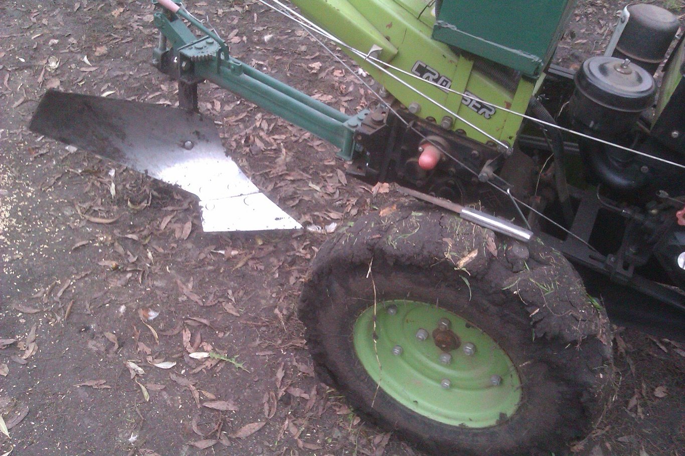

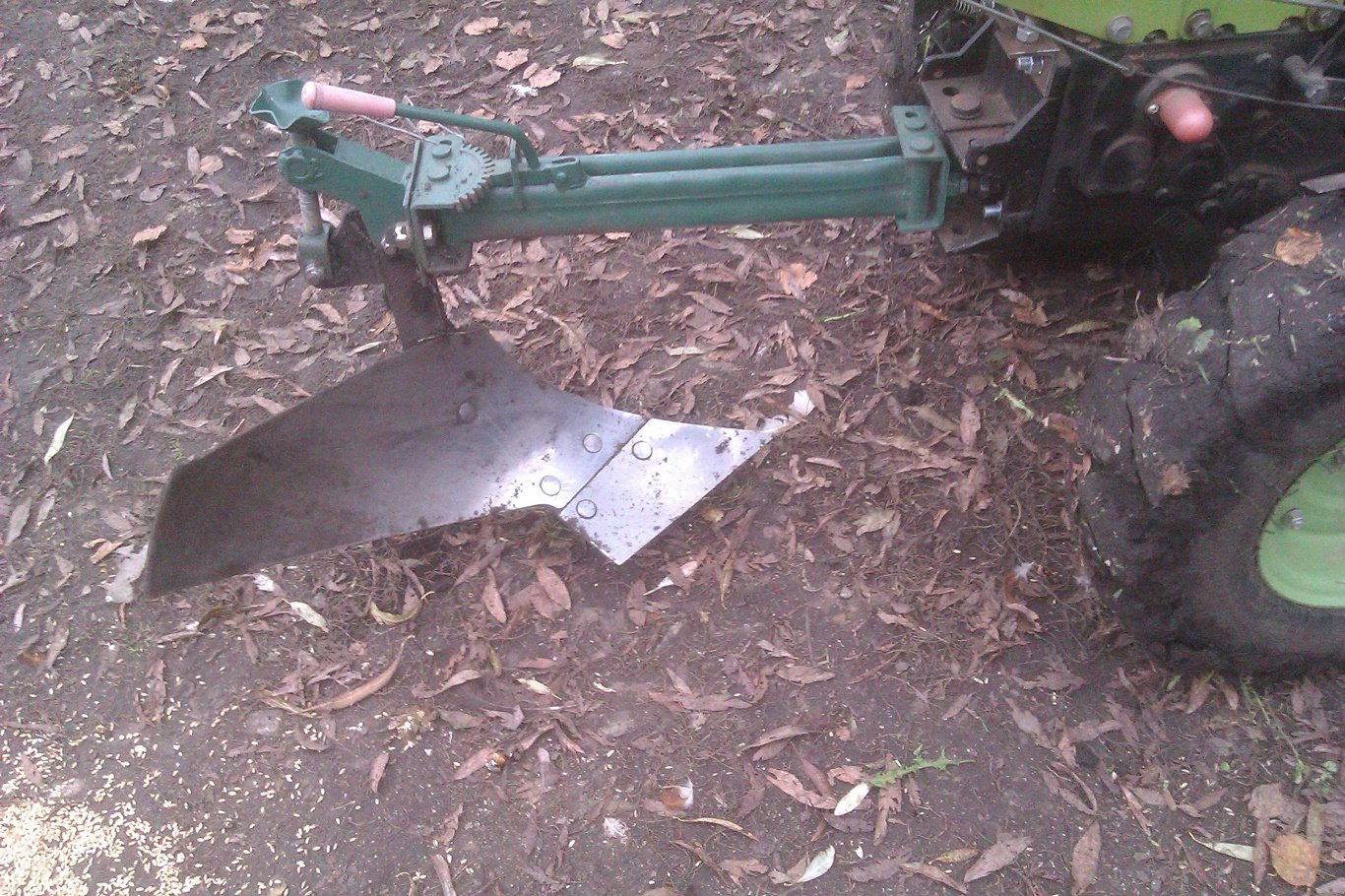

Михаэль написал: удлинял , потому что при с копателем картошки земля суглинок очень часто не выходила между копателем и колесами МБ справа или слева , и тогда по мере движения забивало все под МБ и он повисал. С удлиненной сцепкой еще хорошо , что выше поднимается от земли нос копателя , лучше для маневров на неровной поверхности
Понятно.
Михаэль написал: Плужек всеволожский сильно бульдозерит и больше работает как якорь
Михаэль написал: Брат со своим всеволожским плужком долго играл - резал, гнул, бил, переваривал и большим удовольствием его закинул
Михаэль написал: Я купил ему сгоревший с вытекшим алюминием МТЗ 05 за 200 рублей у сборщиков металла , цена по его его весу . Брат купил себе АГРО сначала , а потом решил восстановить МТЗ

Михаэль написал: На 8 и 9 фото мой АГРО пашет огород в деревне плугом ПМ-20
:applause:Михаэль,а из чего делали вставку во всеволжскую сцепку?

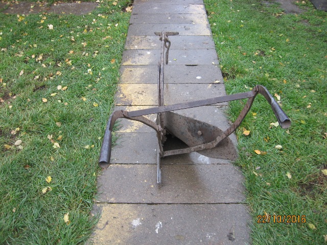

Михаэль написал: Потом брат приспособил конский плуг
Вот и я подобный присмотрел,осталось только владельца убедить в бесполезности плуга для него ;)

bulbash написал:
bulbash, полоса металла с одно и другой стороны по толщине как на сцепки. Проварил еще заводские швы местами . На эту удлиненную сцепку вешаю свинцовый груз для балансировки выкапывателя и ушастиков . ДО балансировать не надо , они и так тяжелые . На моем АГРО грузы сразу куплены от МТЗ , а брату мы после покупки отливали из свинца , они тяжелее . Формой для отливки послужил тормозной барабан от трактора ЮМЗ. Один груз отлили мне для балансировки некоторого навесного и снежной лопаты. Для МТЗ брат не захотел грузы не покупать, не отливать. У него в Опочке земля песочек , огород ровный , сам МТЗ хорошо отбалансирован Хондой 270 и колеса на 13 с родной резиной от Луаза. Дома ему удобнее работать в огороде без грузов.

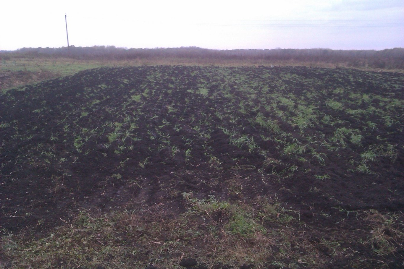

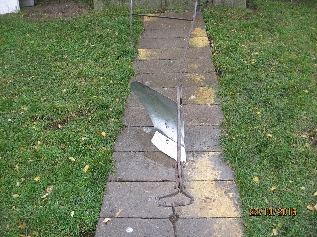

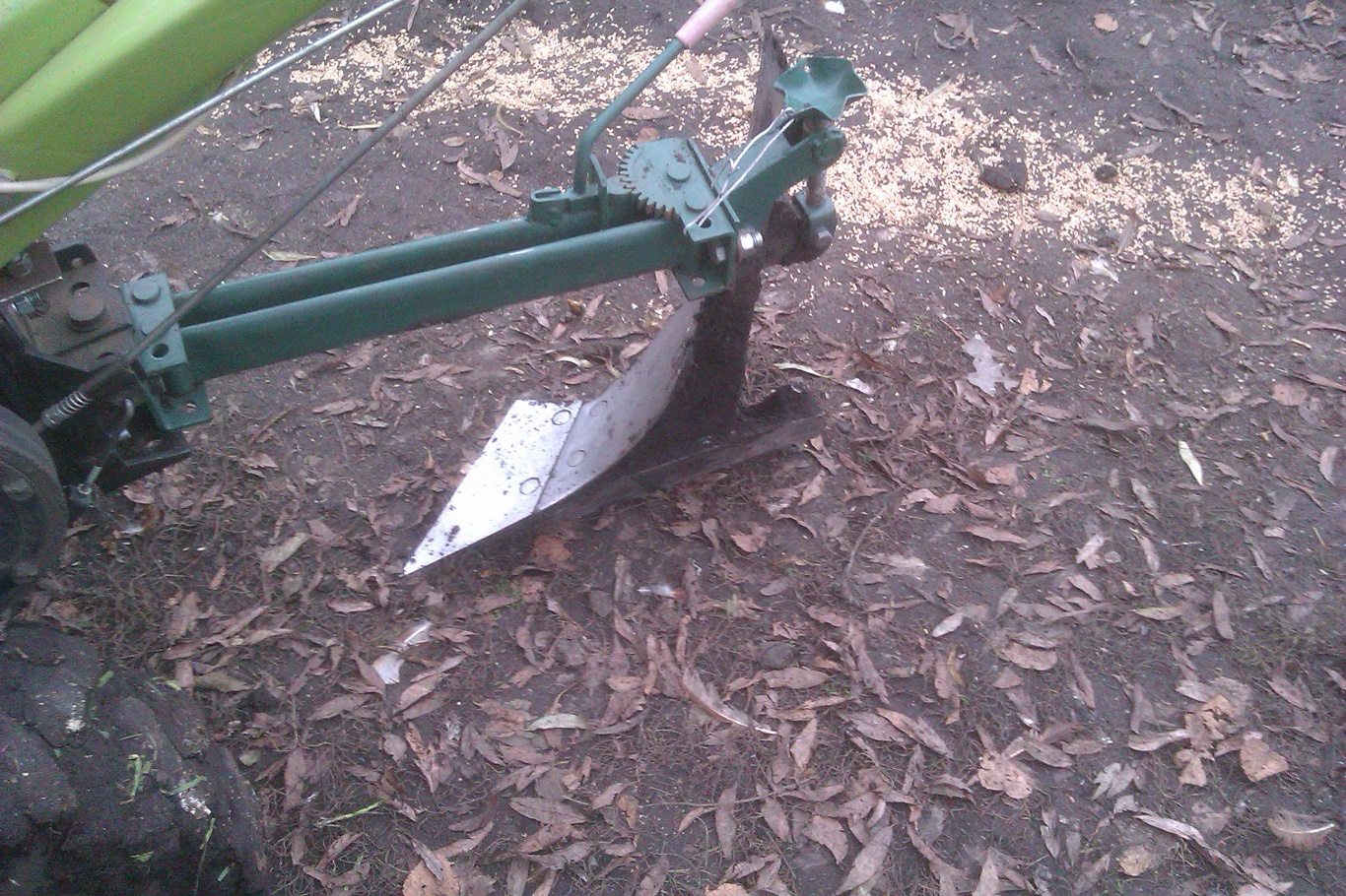

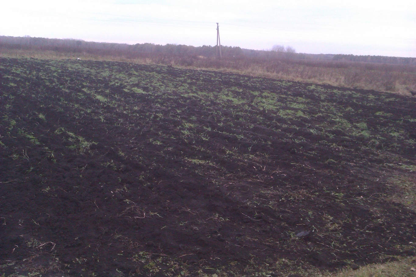

Моя первая вспашка.Запахивал вико-овсяную смесь.Прошу строго не судить,плуг самодельный,земля крайне сырая.Последние настройки и подгонки происходили в процессе.

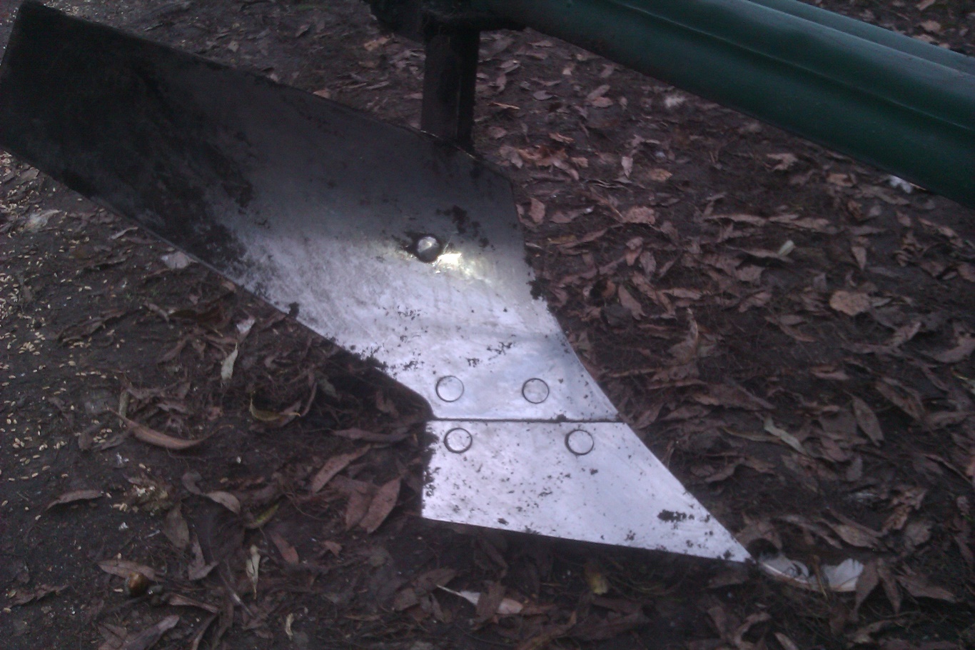

kuzmjch написал: Моя первая вспашка.Запахивал вико-овсяную смесь.Прошу строго не судить,плуг самодельный,земля крайне сырая.Последние настройки и подгонки происходили в процессе.
Из чего делали плужок поделитесь!

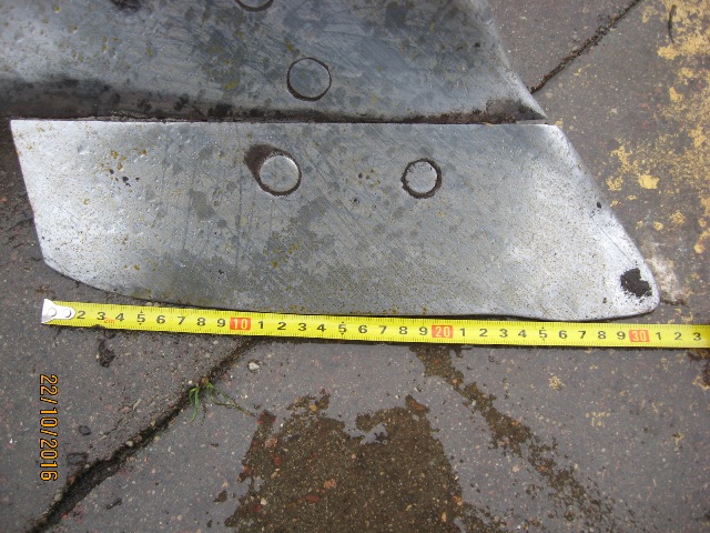

алексей332, Лемех достался с доработанным кувалдой плугом неизвестного производителя.Это единственное что оставил.Отвал из 4мм стали гнулся с помощью газовой горелки и сварки.Металл гнул по трубе около 250мм,с одной стороны прихватил,с другой приварил 50мм уголок с ручкой.Стойка 18х50мм сделана из 2-х полос вырезанных из 100мм уголка.Добавлена пятка с регулировкой,для возможного изменения угла атаки.Основные углы взяты с этой темы.Огромная благодарность всем участникам темы,за такую нужную информацию.
