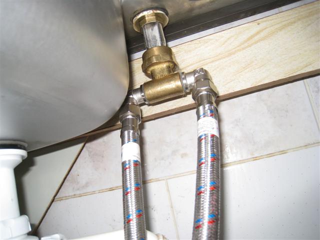

холодной водой разбавлять нельзя потому что ты пережимаешь давлением холодной воды горячую.Оно (давление)у холодной воды сильнее.Идет как бы обман автоматики колонки и она может закипеть.Водянка регулируется на проход воды по месту.Запускают колонку и регулируют на срабатывание автоматики и на прогрев воды.Зависит от давления воды в водопроводе и от проходимости труб.Насчет канатика аккуратнее,можно повредить радиатор.Сначало попробуй обратным током промыть.У тебя,скорее всего в водянке,перед Вентури,камушек,поэтому и скачками работает.А трубы надо прочистить.В коронке может быть брак или засор и она не полностью пропускает поток воды.Пару раз сталкивался со смесителями у которых были не удалены отливки внутри перед коронками.Просто отогнуты и все.

Спасибо.Скажи а можно вообще снять "лягушку" перед промывкой обратным током, надеть резиновый шланг на входной медный патрубок, второй конец опустить в таз, ну а дальше как ты обьяснял.Я просто думаю вся возможная взвесь пойдёт через лягушку, со всеми последствиями типа засоров на внутренней стенке "лягшуки" и т.п. неприятностями. И на твой взгляд какой лучше фильтр сантехнический для воды взять, "прямой" или "косой" , и его постановка не скажется на давлении воды? Спасибо. И последнее, вот форма гусака, может также влиять на напор воды, ей всё-таки вверх нужно, потом вниз ...или это мои уже предрассудки ;) ?

Так ты промоешь радиатор,а засор у тебя скорее всего в "водянке".Но если ты сначало промоешь радиатор,а потом и водянку,то будет только лучше.Фильтр ставь любой,какой удобнее обслуживать в том месте где он будет стоять.На давление он если и повлияет(незначительно),то ты даже и не заметишь,пока он чистый.А гусак ставь хоть треугольный и сбоку,лишь бы вода проходила нормально.:D

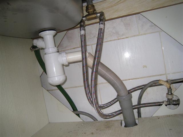

vaz21063 Старина только что закончил все свои мытарства и эксперименты, по проверке магистралей и смесителя на кухне.Результат, все дело было в подводках, открутил их, а там отверстие с диаметр гвоздика, заменил их, поставил нашу обыкновенную "ёлочку" и новые керамические кран-буксы...и что ты думаешь, давление воды как с ниагарского водопада как с горячего, так и с холодного крана почти одинаковое...подзапустил я всё, сейчас хоть буду знать что по чём ;) Если же ещё и калорифер почистить, вообще красота будет, ближе к весне и этим вопросом займусь! Спасибо тебе за поддержку!
