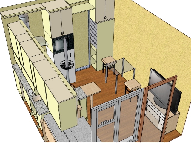

Общее описание
1.Кухня длиной 365 см и шириной 300 см
2.На одной стороне узкой стороны балконная дверь с окном
примерное расстояние от окна до стен 60 см
3.Входной двери нет --- идет арка (видно на фото)
арка в данные момент широкая - будет сужаться до 78 см
(чтобы у стены была зона в 60 см)
4.В целом квартира очень маленькая - поэтому кухня насыщена зонами хранения
5.Угловое расположение плиты уже многократно продумано
(и даже эспериментально положил в угол шкаф )
и пробовал на удобство
Сейчас на съемной квартире расположение плиты у окна в углу
и около окна стоит также и стол и прямое стояние у плиты не получается -- только боком
и особых неудобств не было
  1. Верхние шкафы имеют верхний горизонт 240 см
    соответствено во всех верхних шкфах шириной 60 см
    будут опускаемые корзины http://amix-tk.ru/catalog/22/u/267/#267 7.Первоначально планировал поставить Aventos-HF,
    но попрыгав с рулеткой в руках понял что максимальный конфортный уровень
    ручки для меня на уровне 205-210 см , а при максимальном подъеме Aventos ручка будет на уровне 220-225 см, а опускать ниже то доступ будет уже сложным
    подныривать под фасад нужно, и совсем будет широким шкаф если использовать
    одновременно Aventos и опускаемые корзины
    Т.е. остановился на пока на распашных дверцах ,
    пришлось немного откорректировать верхние шефаы
    были шкафчики 90 см и 60 см ,
    а сейчас 60 , 30 и 90
P.S. Кухня рассчитана на холостяка 40 лет с приходящей на каникулы дочкой ,
т.е многолюдно не будет,
Кухня для папы - комната для дочки
Жду советов и нареканий .... :)
Хорошая площадь 4.В целом квартира очень маленькая - поэтому кухня насыщена зонами хранения
**Устраивать склад на кухне - не решение. У вас есть четкое понимание, что конкретно будет храниться в каждом выдвижном ящике, корзине, полке? Может лучше устроить склад на балконе или избавиться от лишних вещей?
  1. тумба правее мойки: Зачем нужны три верхних выдвижных ящика полезной высотой порядка 120 мм? Верхний понятно: ложки, вилки и т.п. В остальных что?
  2. тумба левее мойки: непонятно ее внутреннее наполнение
  3. холодильник не маленький?
  4. шкаф правее арки: что с ним? в какую сторону открываются двери?
  5. так ли нужны полки высотой 20 см над аркой, да еще глубиной порядка 45 см?
  6. тумба под плитой задействуется?
  7. не логичнее сдвинуть карусель (или как там она называется) на последнюю (крайнюю тумбу), а приставку вообще убрать
  8. верхние шкафы над диваном, висящие на высоте 1,7 м - не понимаю....
  9. пустует место над телевизором и столом....)) Если честно, то хотелось бы узнать, что вы планируете хранить во всех многочисленных ящиках/корзинах/полках. А получив ответ, я уверен, общественность не останется в стороне.**

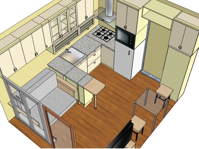

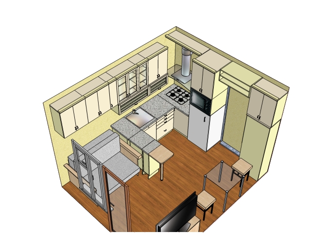

*grig* написал : У вас есть четкое понимание, что конкретно будет храниться в каждом выдвижном ящике, корзине, полке? Может лучше устроить склад на балконе или избавиться от лишних вещей?
Четкого понимания пока нет , но все будет задействовано это точно
В шкафах над диваном будут храниться сервизы и наборы посуды - доставшиеся в наследство
Выкидывать чешский и немецкий хрусталь и китайский фарфор - рука не поднимается
т.е. это типа буфет 70-х годов с гостевой посудой
(примечание комната всего 12 м. и там делать буфет негде )
Склад на балконе нереально - так как площадь 210 см х 110 см а электроинстумент и обычный инструмент подвержен ржавчине на балконе
-- уже проходили
Как на балкон минимум будет еще место для сушки белья и возможно электросушилка
*grig* написал : Зачем нужны три верхних выдвижных ящика полезной высотой порядка 120 мм? Верхний понятно: ложки, вилки и т.п. В остальных что?
Ошибка проектировки .... планировал 18,18,36
либо 12,24,36
*grig* написал : тумба левее мойки: непонятно ее внутреннее наполнение
Корзина Reis полукруг шириной 600 мм
http://www.amix-tk.ru/catalog/22/u/264/#264 что туда класть пока не знаю
Вторая корзина 20 мм - бутылочница нижнего крепления -- будет доступна со стороны дивана
Со стороны фасадов будет второй доступ для закладки напитков
*grig* написал :
  1. холодильник не маленький?
Да вроде самое оптимальное 120 см , пользовались семьей из 3-х человек
холодильником на 100 см высотой - как бы хватало для запасов на неделю
конечно можно поставить 140 - тогда микроволновка уползет выше
  • неудобно уже проверено
    Сейчас стоит микроволновка на старом холодильнике высотой 120 см
    очень удобный доступ - выше неудобно
ILIKO
ILIKO
Регистрация: 05.02.2009
Сообщений: 1216
01.02.2010 в 14:14:33
*grig* написал : шкаф правее арки: что с ним? в какую сторону открываются двери?
Входных дверей нет
Дверь пенала будет открываться в сторону арки -- т.е там пока полностью планируется под инструмент пока на каком элементе сделать думаю - хотел на элементе http://amix-tk.ru/catalog/22/u/283/#283
Т.е для инструмента очень удобно мелочи всякие хранить, тем более что колонна выжреживают нагрузку порядка 120-150 кг
  • только непонятно как оформить
    получается что фасад сбоку
    т.е либо дверь делать из ДСП с алюминевой рамкой - а впереди
    со стороный стола делать фальш-фасад
*grig* написал : так ли нужны полки высотой 20 см над аркой, да еще глубиной порядка 45 см?
Заменил на одну , т.е какая-то незаконченность получается - либо
сделать что-то вроде дежурного освещения ???

*grig* написал :
  1. тумба под плитой задействуется?
там как бы планируется волшебный уголок для кастрюль под ширину дверки 40 см
http://amix-tk.ru/catalog/22/u/269/#269 планируется кастрюли там разместить

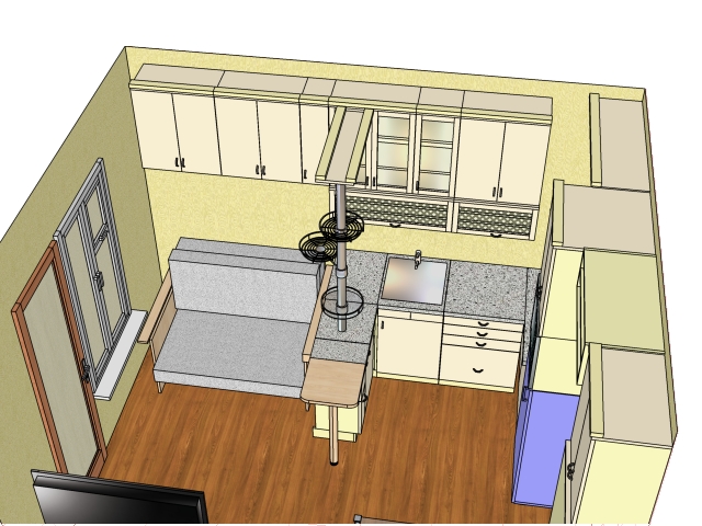

мамик_25 написал : Интересно знать траекторию при опускании корзины.
Мне тоже интересно - то что нарисовал сам на ручных рисунках
как бы не впечатлило
Насчет ассиметрии подумывал
Нижняя часть 30 см , верхний шкаф 72 см , можно конечно сделать
(54 и 18) либо (24 и 48),
но все равно ручка уползет при полном открывании в пределы
240 - 20 см = 220 см
т.е абсолютно не приемлемая высота даже для меня , не считая дочки
Aventos-HF имеет смысл при верхнем горизонте 210-220
т.е ручка на высоте 190-195 не выше

1) А если диван с теликом местами поменять и телик на подвес, а снизу полную столешницу и убрать порношкаф со входа?
2) Холодильник то где?

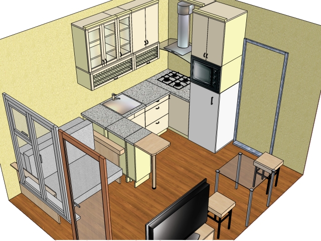

Четкого понимания пока нет , но все будет задействовано это точно Считаю, что подход крайне неверный. Весь скарб, который требуется разместить, в наличии, так и начните "от обратного". Иначе получается реальное нагромождение шкафов. те вещи, которыми пользуетесь редко - в дальний угол, часто - поближе. И, я уверен, в трети шкафов надобности не будет. Волшебные уголки, корзины и прочее - это конечно очень хорошо, но суммарный ценник на фурнитуру "приятно" удивит. тумба левее мойки: непонятно ее внутреннее наполнение
-Корзина Reis полукруг шириной 600 мм
Эта корзина для модуля 650 мм. У вас же эта тумба шириной 450 мм (судя по картинке). Как она туда встанет?
