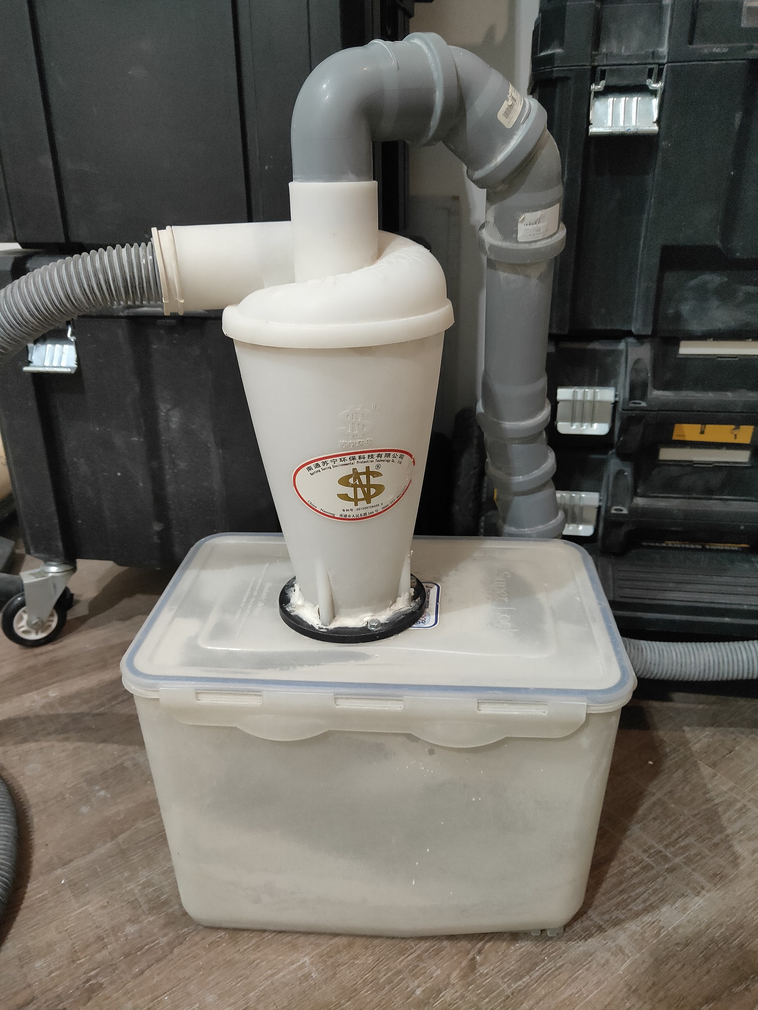

Hitgher написал: Встречный вопрос, зачем на Стармикс с вибротрясом циклон. Или поберечь пока новый?
Ну да, все-таки расходники (фильтры) на него не такие дешевые. Я еще хочу два мешка многоразовых купить, чтобы один постирал, со вторым работать. А мешки на Стармиксе тоже будут же забиваться, в нем только проблема решена с фильтрами за счет вибротряса. Ну а без мешков, жалко его насиловать, когда можно просто механически отделить столько крупного муссора. Я еще ищу циклон малый на рабочее место по металло- пластик обработке. Там у меня отходов немного, хотел бы прозрачный Циклон, но обычные, как в Леруа, выше писал, имеют недостаток, что чтобы их почистить, нужно откручивать винты, а других не нахожу.
Pttt
Pttt
Регистрация: 15.04.2015
Сообщений: 366
01.01.2021 в 21:33:15
krserv, прозрачный это как? С прозрачной ёмкостью? Использовал обычный пластиковый контейнер для продуктов. Правда, подобные (герметичные) больших размеров может и есть в нашей стране, но мне не встречались. Контейнер что на фото привёз из Таиланда давно. Он специально для продуктов герметичный (синяя уплотняющая резинка по периметру крышки) от насекомых и повышенной влажности. Удобен тем что быстро снимается крышка, т к четыре простые защёлки со всех сторон. Уже лет пять в постоянной эксплуатации.

Pttt написал: Уже лет пять в постоянной эксплуатации.
Статику не собирает при работе с сухой пылью?

AKI, не могу точно сказать. Пыли на нём собирается, конечно, но не более чем на пылесосе Бош ВАК 20.

Pttt написал: даже если он вибротрясу как козе баян
не согласен, Циклон уменьшит нагрузку на вибротряс, оставив для него лишь мелкодисперсионную пыль, а все остальное в пылесос не попадет, а будет забрано Циклоном. При этом расход мешков в моем случае вообще будет нулевой. Чтобы набить мешок одной мелкодисперсионной пылью потребуется ни один день работы. Одно волнует, что сам мешок будет забиваться этой пылью.

01.01.2021 в 21:59:33
krserv, :)
Ваш ответ напоминает скетч из Ералаша, когда мальчик берёт один билет за проезд и затем сразу второй. Зачем второй билет? - а это если первый вдруг потеряется. А если второй пропадёт? - а у меня проездной есть :D
Проходил через всё это так же как вы сейчас. Пустое всё это. Избыточно лишнее... И вы придёте к этому же мнению со временем.
