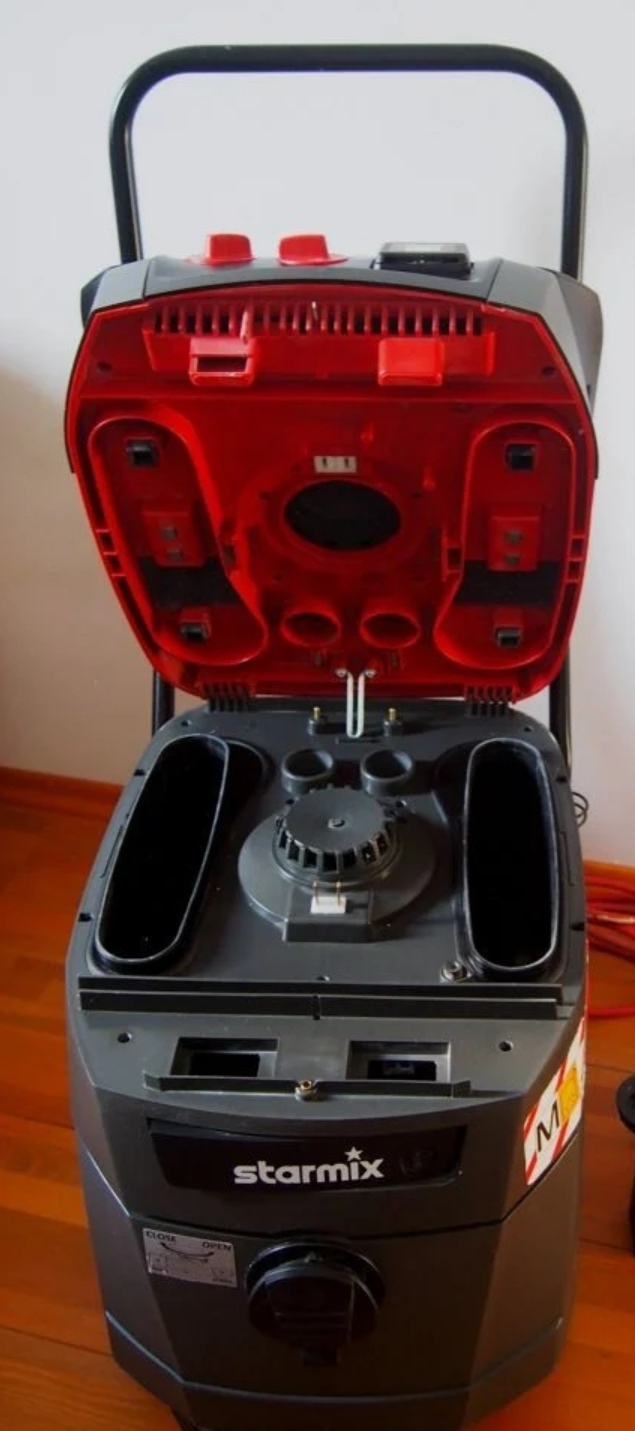

Друзья, гулять так гулять, с наступающим, а мне дед Мороз под елочку прикатил Starmix 1425 Basic. Только работать я с ним сразу не смогу, подскажите пожалуйста как Вы его соединяете с циклоном у которого вход 50 мм? Что нужно купить для этого?

krserv, Друзья, гулять так гулять, с наступающим, а мне дед Мороз под елочку прикатил Starmix 1425 Basic. Только работать я с ним сразу не смогу, подскажите пожалуйста как Вы его соединяете с циклоном у которого вход 50 мм? С чем вас и поздравляю. Встречный вопрос, зачем на Стармикс с вибротрясом циклон. Или поберечь пока новый? И у меня тоже мечта сбылась приобрести Starmix iPulse правда попался, слегка б/у, в идеале за треть цены.
