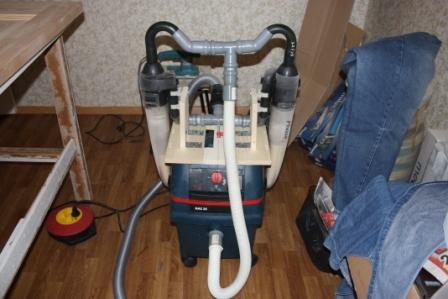

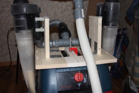

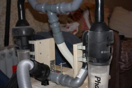

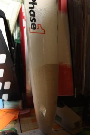

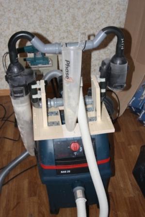

Ну Вот :) "посадил " я циклоны Электрлюкс на пыльник ГАС 25.
Приспособу (седло) :) своял, ну очень мне нравится как пыль в накопители "складывается".
Завтра фотки выложу :)

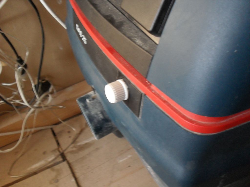

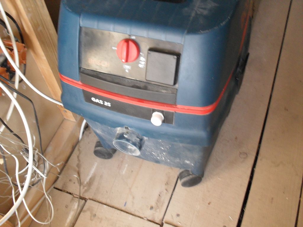

slonokaban написал : расковыряв разными отвёртками и стамесками кнопку открывания взял да и приклеил вот такую штуку
Я тоже. п.с Вчера термопистолет купил, хожу приклеиваю всё что плохо лежит.:)

sovitalik написал : п.с Вчера термопистолет купил, хожу приклеиваю всё что плохо лежит.
И почему-то к пылесосу. ;) Стразики, не? :)

Serpiph написал : И почему-то к пылесосу.
Вылезший клей подрезал, вааще как родной колпачёк смотрится.
Serpiph написал : Стразики, не?
Ну стразики не стразики, а ещё что-нибудь полезное приклеил бы :).

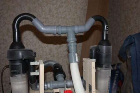

Вот и мой пыльник, очень похож на дроида (из звездных войн):a ,
который за тобой ездиет и со свистом все поглащает.
В общем пока для дома я вполне доволен. По весне для мастерской буду посерьезнее мастерить и емкость и прочее
(может на 4 -ре "башки" от Электролюкса посажу :) Вобщем там видно будет

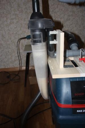

Главное циклон не надо перемещать отдельно от пыльника все движется вместе , это очень удобно
