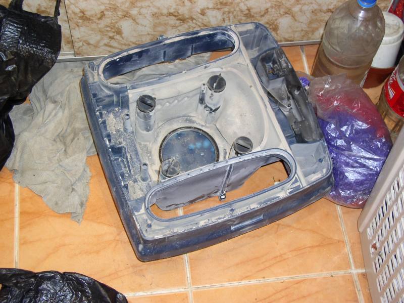

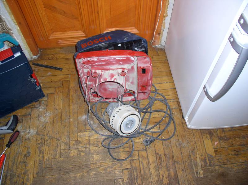

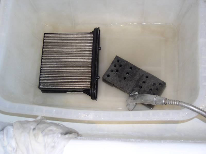

Стал обладателем гаса 25, который до меня славно трудился с 2008 года у каких то работяг. Разобрал всего, отмыл отчистил - как новый тока пару царапин есть. Но возникло пару вопросов:
  1. Шланг в месте соеденения с корпусом какое нибудь уплотнение имет, или там пластик к пластику?
  2. Крышка с движком не плотно сидит на корыте (нижней части корпуса), такое чуство как будто просела резинка уплотняющая. Так и должно быть или у все плотно?
  3. Сзади на двигателе, где находиться выхлоп, так и проситься фильт тонкой очистки воздуха. Может его конструктивно там не было? Если не было то может кто ставил?
Да при разборке внутри было столько пыли в паралоновых фильтрах - я просто ужаснулся. В процесе разбора сделал пару фоток, а когда собирал то так увлекся что забыл пофоткать.
Кстати статор мотора даже лаком не залит. До ротора не добрался.

Нету его там конструктивно, и абсолютно нет никакого смысла колхозить. Если непременно хочется "тонкую очистку", проще всего поставить штатные ХЕПА кассеты вместо того, что стоит сейчас. Только надо не забывать, что сопротивление у хепа выше, чем у обычного фильтра, и поток воздуха упадет. Но если все же сколхозишь на выходе хепу, то поток воздуха упадет вообще радикально, т.к. площадь фильтра будет совсем небольшой, намного меньше, чем площадь штатных кассет.
PS Хотя стоимость хепы весьма неприятная.

Нет просто для сравнения у меня есть макита 440, так вот там на выхлопе стоят тряпки из нетканого материала - по ощущениям пыли мень в воздухе чем от гаса. Тока сила всасывания падает и все. Вот и думаю что то похожее поставить.

У Вас байонетный разъём тоже? Тогда пластик к пластику.
Skoblik написал :
  1. Крышка с движком не плотно сидит на корыте (нижней части корпуса), такое чуство как будто просела резинка уплотняющая. Так и должно быть или у все плотно?
у меня мягко сажается и не шатается. Могу эксперименты провести если надо чего.

Там такие микроколичества пролетают, что я сильно сомневаюсь в ваших ощущениях. Либо эффект плацебо, либо другие факторы. Макита выдувает воздух вперед, гас назад. Возможно, вы его просто неудачно повернули, и он поднял в воздух неубранную пыль. А тряпки ни в коей мере не являются фильтрами тонкой очистки. Собственно, вообще не совсем понятно, нафига они в строительных пыликах стоят. Единственное предположение - просто защищают механизм неработающего пылесоса при нахождении в запыленном помещении.
