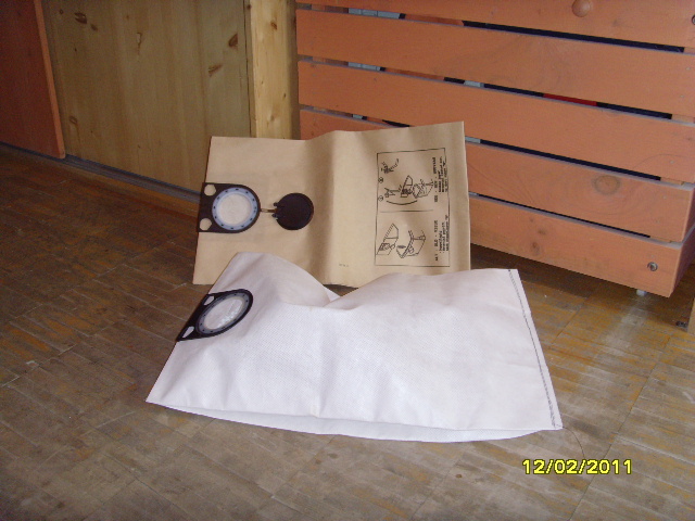

Могу добавить,что иногда для мелкой/строительной/пыли я использую меки,сшитые из Спанбонда,плотностью от 80-120гр/м2...на фото он на первом плане.Себестоимость такого мешка рублей 8-10...удобно,когда действительно надо быстро выбрасывать мусор и не мыть/чистить/ фильтры...

sereza написал : Могу добавить,что иногда для мелкой/строительной/пыли я использую меки,сшитые из Спанбонда,плотностью от 80-120гр/м2...на фото он на первом плане.Себестоимость такого мешка рублей 8-10...удобно,когда действительно надо быстро выбрасывать мусор и не мыть/чистить/ фильтры...
Круть! Завидую, но шить не умею.

12.02.2011 в 22:16:40
sovitalik написал : но шить не умею.
Чего там шить!...три строчки на обычной/жониной/ машинке...:)...Спанбонд заканчивается/брал,когда-то рулон 100метров/...надо еще искать...:yu
12.02.2011 в 22:20:22
sereza написал : Чего там шить!...три строчки на обычной/жониной/ машинке...
А выкройку не выложите? Машинка швейная есть, моя (жена не шьёт), но сложнее подшивания джинсов ничего не ней не шил.

12.02.2011 в 22:28:56
*abс* написал : А выкройку не выложите
...Вы шутите...выкройка...родной мешок/он на заднем плане/...вырезаешь прямоугольник...складываешь пополам...строчка...потом гармошкой...и...вторая и третья строчки...фланец от бумажного/родного/мешка приклеиваю на термоклей/с использованного мешка отрываю...и...по-новой/...;)Родные мешки куплены,исключительно,из-за фланцев...
12.02.2011 в 22:31:21
2sereza Понял, значит всё таки придётся купить пачку родных мешков... А я думал совсем нахаляву обойтись:)
