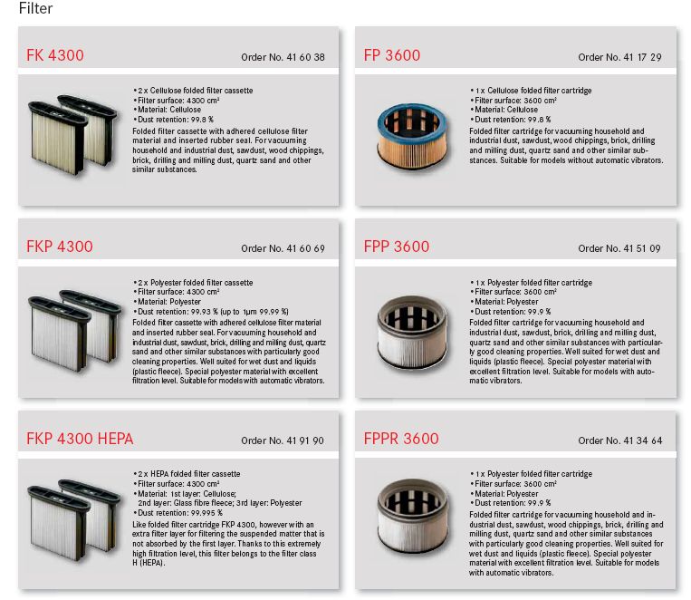

У боша площадь фильтра побольше - 4300 см2 против 3600 см2 у стармикса. У кресса не указана, но скорее всего примерно то же самое. Про фирму согласен - аргумент, но на "циклон" не вижу смысла обращать внимание, он там очень условный. Так же вопрос - вы уверены, что вам нужна емкость 32л? Это же громозека нехилая выходит. И последний аргумент за бош - если вдруг приспичит, на него можно купить НЕРА фильтр. Если будете регулярно и помногу работать с деревом, пожалуй, это не лишняя мера, пылесосы, сертифицированные под эту работу, оснащаются именно НЕРА.

Спех написал : А про фильтр НЕРА - как его "прикрутить" на бош?
Купить стармиксовский, и поставить http://www.voltra.ru/default.asp?CatalogID=408&item=10647&price_id=12391&page=16
Только надо учесть, что НЕРА в отличие от полиэфирного фильтра не моющаяся. И стоит значительно дороже обычного http://www.voltra.ru/default.asp?CatalogID=408&item=15155&price_id=18675&page=14 Но с другой стороны деревянную пыль многие всерьез боятся. Я не имею опыта работы с ней, и не могу сказать, насколько опасения обоснованы. Но тем не менее на боше возможность поставить НЕРА есть, а на указанных моделях стармикса и кресса нет.

9 штук за ФИЛЬТР?! Не, такое кино нам не нужно. Приличный намордник для трусливых гораздо дешевле, не каждый день канцерогенная дубовая пыль летает...

Да, цена родного НЕРА-фильтра FKP 4300 HEPA под десять штук впечатлила. :( Получается, что возможность поставить родной НЕРА-фильтр, не является аргументом "ЗА" покупку квадратного боша. Респираторов чумадан дешевле обойдётся. Или "прикручивать" чужой дешёвый НЕРА-фильтр. А тогда какая разница к чему "прикручивать" - бошу, крессу или стармиксу.
Единственный минус пока остаётся - меньшая площадь круглого фильтра перед плоским. Надо сравнить цены на тот и другой фильтр, и понять как часто надо менять плоский и круглый.
Может быть экономически разницы не будет. А может быть более простые и дешёвые круглые фильтры и в эксплуатации выйдут дешевле.
