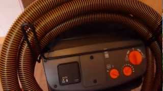

DMITRY POST Интересный обзорчик, спасибо! Отличная машинка за нормальные деньги. И даже цвет приятный. P.S. А дыхание очень характерное. Здравствуй доктор пульмонолог называется. Пора к нему сходить. Уже.
25.11.2012 в 21:49:20
DMITRY POST написал : Нужно пару 150мм,можно поподробне? Флуд конечно,не в этой теме об этом,но интересует всёж) Брать то хотел по 1600р за один.
Надо в личку насчёт такого. Только сейчас увидел пост. Помочь с покупкой теперь точно не смогу.
А так диски неплохие emar турбо сегмент золотистого цвета. Но стоит помнить, что по бетону профессиональные штроборезы идут с подачей воды. Т.е. не стоит ожидать чуда там где его быть не может - производительность на бетоне не особо большая, но нужно отдать должное - арматуру проходит на ура и если не сильно давить, то и бетон грызёт вполне неплохо. За эту цену лучшее предложение. Хилти сам лично не работал. Отдал одному человеку, он протестит данные диски в сравнении с хилти.

Коллеги подскажите уразных продавцов стармиксов на одну и туже модель указана разная мощность движка у одних 1400 у других 1600 – это рекламный трюк? И еще вопрос у меня пылик хитачи движек почти два с копейками киловатта , собираюсь купить еще один – выбор пал на стармикс но смущает мощность движка – она почти в двое меньше чем у хитачи в чем фишка?

bor44 написал : на стармикс но смущает мощность движка
Ему этого хватает за глаза,не парься бери.
bor44 написал : у одних 1400 у других 1600 – это рекламный трюк?
1600 была ограниченная серия в честь юбилея Стармикса.

DMITRY POST написал : Всё снималось на старинький фотик. За качество извиняюсь. Из удобств:шланг 5 метров,длинный кабель, разетка на корпусе при выключенном состоянии работает как удлинитель, всасывание на выкрученных 90% пока справляется полностью с поставленной задачей)ИМХО
Не удобств:Вес,царапается пластик,в принцыпе больше и нет.
Рабочая лошадка,но от помощнее бы не отказалсягде где нибуть так на процентов 10-20,но ток за такую же цену)
Пылик в этой комплектации обошолся в 23т.р.
Последний раз редактировалось DMITRY POST; 26.11.2012 в 00:14.
Хороший обзор, все ясно и наглядно. Дмитрий рад что вы довольны приобритениями, и что смог вам помочь делом и советом.:)

Vadim63 написал : Хороший обзор, все ясно и наглядно. Дмитрий рад что вы довольны приобритениями, и что смог вам помочь делом и советом.:)
Вадим,спасиб огромное. За советы,а за штроборез отдельное спасибо,часто вспоминаю вас добрым словом!) Пылесосом доволен,мощности хватает,сейчас мастырю его к торцовочной пиле),посмотрим как справится. Мир не без добрых людей.

Вот интересно, у Стармиксов вибротряс, а у Фестулов обратная продувка. Что лучше чистит фильтр?

Raynk написал : Вот интересно, у Стармиксов вибротряс, а у Фестулов обратная продувка. Что лучше чистит фильтр?
От строительного мусора - встряс, от мелкой деревянной шлифованной пыли - продувка.

Котопёс написал : От строительного мусора - встряс, от мелкой деревянной шлифованной пыли - продувка.
а если и то и то?
