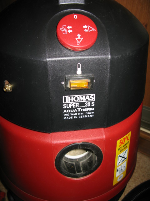

Serg написал : У бытовых пылесосов обычно стоит мощный мотор, не редкость 2кВт, но из-за особенностей компоновки аэромощность и производительность ниже, чем у моющих или строительных 1200-1400Вт.
А если выбрать нормальный бытовой, но и моющий и с большим баком и приличной мощности, да ещё и с куда более доступной расходкой и сервисом, да и по цене раза в ДВА ниже ( потому как это не "профи" со своими накрутками, зачастую малообоснованными инженерно ) ??? ;)

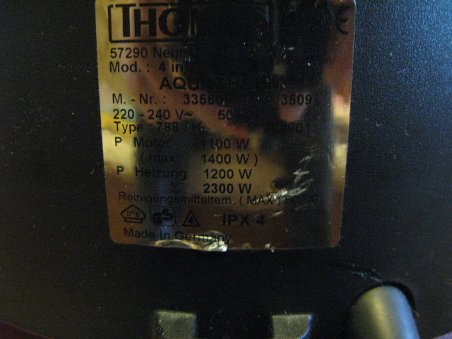

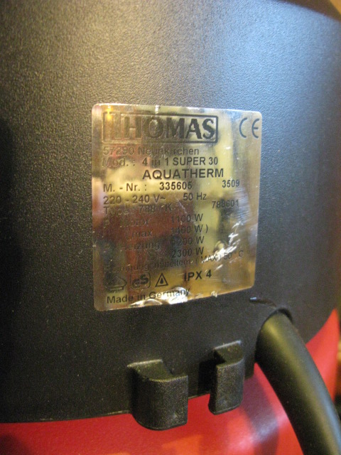

Единственное принципиальное отличие - отсутствие розетки для инструмента. Кстати, по своему личному опыту работы в мастерской с пром.пыликом с этой опцией - не так уж она и необходима принципиально всегда. Лично для меня удобнее ножной выключатель . Потому как время задержки не регулируется вручную ( ну у моего пылика точно) и часто раздражает не вовремя срабатывающая "опция" - потому как инструмент может быть очень разным и необходимое время отключения пылеотсоса тоже может отличаться очень сильно, например для инструментов с большим столом или станков, где после выключения привода нужно ещё и вручную щёткой домести мелкие опилки точно до входа пылеотсоса. Также иногда раздражает и отсутствие регулируемого времени ПРЕДВКЛЮЧЕНИЯ пылесоса, или что примерно то же самое - задержки включения самого инструмента. А вот насчёт остального ... ;) Да, мне уже и выбирать не надо - выбрано давно , кстати , даже и с подогревом воды ( ТЭН на 1.2 кВт ), вот сфоткал весь комплект, прилагавшийся к этому 4-в-1 немецкому бытовому TOMAS-у , плюс и докупленный аквафильтр. В общем, весь этот набор обошёлся в 7 000 руб или примерно 230-240 уе по курсу на момент покупки, году, емнип, в 2003. Единственное, что нужно докупить, если делать к этому агрегату собственный отдельный циклон - это нормальный длинный шланг и остальные причиндалы ( пластиковый бачок, патрубки от ПП-канальи, автофильтры и крепёж ) для изготовления циклона. Но, думается, что это будет стоить весьма скромно, особенно копеечная расходка в дальнейшем. Главное, что сам пылик абсолютно никак не пострадает, как чисто бытовой моющий агрегат со всеми своими достоинствами, в том числе и фильтрами, покупаемыми всегда и недорого в ближайшем ( через дорогу) Эльдорадо. Ну если использовать их, а не аквафильтр из комплекта, если лень морочиться со сливом грязной воды из бака и ополаскиванием и протиркой насухо оного.. Прикольно будет подобрать бачок для внешнего циклона, чтобы туда этот пылик ( вместе со всеми показанными на фото причиндалами) входил как в наружный корпус и закрывался сверху крышечкой с культурной ручечкой. Думаю, наверняка такая ёмкость найдётся в магазине или на стройрынке. Ну ладно, это всё лирика, а вот ФИЗИКА ( ради чего и затеял писанину этого поста ) - не думаю, что этот пылик сильно принципиально отличается от того же стармикса однотипного по мощности мотора в смысле какого-то , существенно более низкого кепеде или недостаточно идеальной конфигурации крыльчатки или прочего, за что стоит переплачивать в 2-3-4... раза. То бишь - насчёт мух и котлет.:)
P.S. Оказывается, не все причиндалы сфоткал на общем фото, там ещё и внутреннее ведро хитрой конструкции было, и пара фильтров - один большой мешок и один на корпус с движком. Также, как мне помнится, в указанную выше сумму вошли и 3 фирменных томасовских флакончика с расходными жидкостями. Вот прилагаю полное фото того, что в бытовом варианте предлагалось немцами за указанную сумму.

Если говорить об этом Томасе, то только один раз мы его долго гоняли, сразу после покупки, причём там пыли было собрано практически полный бак под завязку. Но абсолютно никаких даже намёков на перегрев или что-то подобное. Думаю, что просто у этого моющего 30-литрового пылика конструктив в целом точно такой же, как и у пресловутого стармикса. Только куда более культурно сделан внешне, чтобы смотрелся прилично в квартире, а не на стройке, тем более и с подогревом воды, с хорошими латунными, а не пластиковыми ( как у VAX ) фиттингами. Ну про комплект поставки уже и говорить нечего . Просто он имеет один недостаток - всё-таки не очень удобен для уборки в квартире, хоть и на поворотных колёсах, но крупноват. Поэтому мы и купили тогда же чисто бытовой обычный Электролюкс Кларио 1955. Он куда меньше размером, удобнее с ним вошкаться, есть индюк заполнения мешка, гортексовский фильтр на выходе. И, кстати, мы его тоже понасиловали прилично при ремонте в квартире и уборке бетонной пыли. Конечно, он работает не слишком долго, но не 5-6 минут точно, а примерно до заполнения мешка наполовину, ну может минут 15-20. Конечно, это была не профессиональная работа с известными атомными пыледелателями, а с обычным перфом или просто уборка бетонной пыли и мусора после работы с ЦПС, Ротбандом или наливным полом. Но НИКАКОГО пованивания не было абсолютно - просто пылик сам отрубался при перегреве движка - там стоит термовыключатель. А врубался снова примерно через час остывания. Причём, за 10 лет работы таких срабатываний было не меньше сотни раз, и ничего - работает вполне и сейчас. Вот в прошлом году делали мелкие строительные работы - пришлось в дополнение к пром.пылику использовать и этого электролюкса. Я просто убрал гортексовый фильтр и оставил только один бумажный мешок - вполне себе прокатило, и время до срабатывания термозащиты заметно увеличивается, раза в 2 примерно. Но вот если бы был доп. бачок, думаю, что даже с этим несчастным электролюксом было бы куда ненапряжнее работать. Он довольно слабо шумит в отличие от пром. пылика. А это у нас в жилом доме тоже немаловажный аргумент. В общем, лично я для себя уже определился давно - нет никакого смысла платить за пром.пылик больше 10 тыров, а ещё лучше что-то типа ИСовского стармикса на 20 литров за 7.5 тыров. Только обязательно сделать к нему доп. циклон, если работа будет предполагаться иногда ( тем более если часто ) долгая и очень пыльная. А пока, так как есть в наличии свободный и довольно приличный Томас, то сделаю бак для него. А при желании, можно будет в циклон этот легко воткнуть абсолютно любой пылесос из имеющихся в наличии - хоть бытовой, хоть промышленный. Ну а тем, кто хочет покупать хилти или прочие фестулы за 15-20-30 тыров, а потом ещё и расходку искать за ... ( да и не дайБоже, если сломается чего ) - ну это их личное дело, на что тратить/выкидывать деньги. Надо же кому-то ездить и на мерседесах ;)
