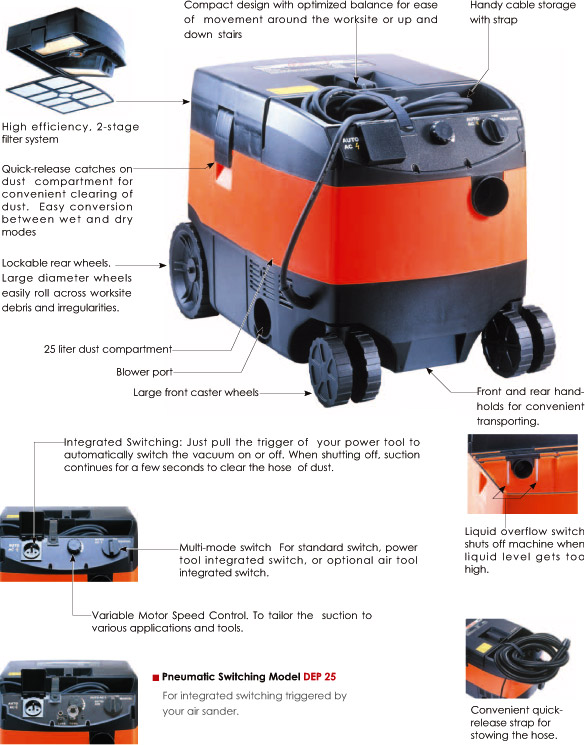

Sever-1 написал : Если беречь оконечную HEPA-ступень очистки
Её не надо беречь. HEPA должен стоять на выхлопе, ловить тот мизер что пропустил основной фильтр, быть сравнительно небольшим, недорогим и легковыкидываемым. Как в бытовых.
helmutivan написал : ..Это Проксон(зелёный),и Файн... оба Итальянца по рждению...
А ещё они приятного цвета и на ощуп так ничего, отдают любимым ретро, но... Оба для мастерилок, большим братьям не конкуренты. Защитный мешок для монофильтра (барабан) можно найти в ассортименте любой пылесосной конторы, купить и защитить от немеццкофашсскихзахваччиков любимый основной фильтр. А можно ещё и пошивом заняться, колпак из мембраны модной, ага ;)
Из пылесосов с адекватно реализованной защитной мембраной по доступной цене знаю один - AGP. Он же Virutex и ещё пачка малоизвестных на форуме названий. Отличная компоновка, работает хорошо, трясёт кстати именно мембрану, не фильтры (вернее молотит по мембране по центру, фильтры тоже несколько встряхиваются). Для деревяшек самое то. Вот только продают его как-то мало и криво, чуть ли не из-под полы.
http://www.agp-powertools.com/html/products15.html
Возьмите лучше Девольт новый, явно же неплох, да и телега козырная. Ну или Протул :)

Homemaster написал : Из пылесосов с адекватно реализованной защитной мембраной по доступной цене знаю один - AGP
штука можно сказать одна из лучших. цена вопроса?
