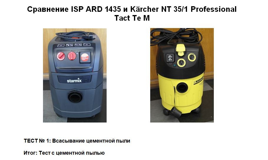

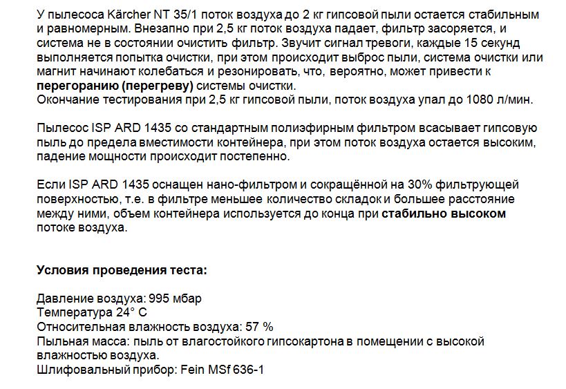

Кстати про керхеры. Т.v7 уже приводил интересные картинки в посте 4403 на станице 111 (ну, это если модераторы опять всё не переставят и поперепутают). Никаких клапанов, перекрывающих во время очистки доступ воздуха из шланга в бак там не обозначено. Как то сомнительно выглядит вся эта идея обратной "продувки" с одновременным прямым потоком. Не, ну натурально шизофрения какая-то получается! Либо на картинках не дорисовано нечто важное, либо там действуют совсем уж хитрые законы физики, либо никакой продувки там нет вообще. А есть что-то типа "пневматического удара". Или "акустического"? Во всяком случае, этот самый клапан, затыкающий бак, искать можно у Хилти - у него шланг к голове цепляется и места должно быть достаточно. И совершенно однозначно, если всётаки закупорить шланг - очистка будет эффективнее. Ну а т. nikivit приводил ссылочку - прямое сравнение стармиксовского перманента и керхера-"прародителя нового тренда" в процессе реальной работы с цементом и гипсовой шпатлёвкойhttp://www.fayloobmennik.net/2645375 - абсолютное противоречие с утверждением т. sereza о неспособности виброочистки справиться со шпатлёвкой, и наоборот, замечательной работоспособности таинственной протуловско-фестуловской системы обратной продувки.

Брейгель написал : Ну а т. nikivit приводил ссылочку - http://www.fayloobmennik.net/2645375
Вечно народ какие-то извращенческие файлообменники находит - не скачать от туда!

Дядька Глюк написал : не скачать от туда!
Всё же можно. У меня с W7 можно так. Жмакайте на ссылочку. Потом на "Скачать". В новой вкладке открывается какая-то хрень с онлайновой игрой. Закрывайте её. На прежней страничке внизу уже висит простынка с предложением открыть или сохранить файл. Кстати формат .doc Может, у Вас "майкрософт офис" не работает?

Брейгель, спасибо, с картинками понятнее стало ;)
могу еще раз выложить, мне не сложно), или напишите свою почту мне в личку, отправлю.
