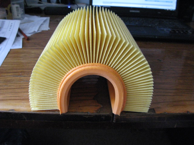

А я вот сегодня купил 7 штук фильтров по 109.90 руб. На ваши 1665 р их можно купить ПЯТНАДЦАТЬ Чтуков:a . Подозреваю, что этого хватит на ОООоооооооооооо...чень долго :swoon. У каждого площадь шторы по 10.800 кв.см, габаритные размеры 20х20х5 см. А насчёт очистки этого фильтра - вообще БАЯН :D Надо будет видео сделать, чтобы народ в осадок выпадал от простоты и дешевизны. Как сделаю циклон с этим баяном/гармошкой :p, открою тут на форуме тему.

slak34, кстати, пылесос, это на самом деле не самое главное ТО :yu, что можно сделать на основе этой копеечной гармошки. Я собираюсь сделать нормальный воздухоочиститель в квартиру с экстремально дешёвой и повсеместнодоступной расходкой. С типа пожизненной гарантией за смешные деньги с минимальным шумом, энергопотреблением и вообще расходами на эксплуатацию. Эта гармошка будет там фильтром грубой очистки. Вторая ступень - угольный фильтр - догадайтесь, откуда вестимо ( подсказка - из той же оперы, в смычле области ) . Конечно, подороже, чем бумажный, но всё же дешевле значительно чем брендОвый для фабричного изделия.

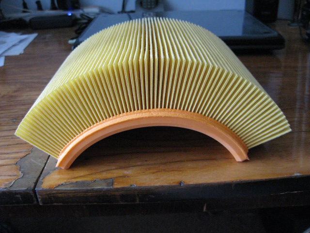

Так вроде уже всё рассказал :o Матрёшка с гармошкой ;) Ну, понятно, что ещё и Юла там будет присутствовать ( как принцип циклона ) Кстати, если маленько посерьёзнее, то вот вопросец ко всем - как думаете, если использовать в конструктиве пылесоса вибротяску/очистку фильтра, то в каком случае из складок шторы фильтра будет лучше вытряхиваться пыль ? Из прямого и вертикального блока в корпусе, как в Нынешних стармиксах ? Или из показанной мной гармошки, если её смонтировать не плоско, как она штатно стоит в корпусе воздушного фильтра автомобиля, а именно на дугообразной ( четверть или половина окружности ) подошве, чтобы штора была именно расходящейся ГАРМОШКОЙ вниз ?

chico63 написал : а именно на дугообразной ( четверть или половина окружности ) подошве, чтобы штора была именно расходящейся ГАРМОШКОЙ вниз ?
Естественно, в этом случае будет лучше:)

Вот ещё фотки по этому делу. Только вот думаю , что конечно если согнуть вообще в полуокружность, то вроде как гофры ещё прикольнее расходятся :yu. Но есть два минуса - габарит будет выше на 3 сантима, но что неудобнее - сложнее сделать чисто полукруглую рамку прижим. С четвертьокружной вроде попроще и поудобнее - один край на небольшой петле, а второй подожмётся винтом-барашком. Хотя может и типа перестраховываюсь - всё-таки окантовка у фильтра довольно мягкая и не будет там никаких щелей в любом случае. Ну поэкспериментирую. Главная проблемка - это сделать точную выкройку рамок - нижней и верхней. Чтобы при сгибании их в дугу посадочный размер получился точно по соответствующим размерам фильтра. Это зависит даже от толщины металла рамки. Конечно, речь идёт об миллиметре-двух-трёх. Ну сделаю дугу, подгоню её, а затем выпрямлю и померяю точный размер, какой должен быть у плоской выкройки. Главное, что этот фильтр стандартен для всех вазовских инжекторных моделей, а также многих иномарок типа стареньких ауди,фольксвагена, вольво. То бишь имеется наверняка в любом уголке нашей Родины.;)
alex_k написал : У меня вопрос Сколько Времени вы планируете на изготовление пылесоса ? Сколько стоит рабочий день и когда стоимость сделанного перекроет стармикс каждый прикинет сам
От силы один-два выходных дня в мастерской. Тем более, если делать уже по готовым чертежам. Вообще, я же не сам пылесос ( АВВ ) собираюсь делать, а только циклон к нему, если вы ещё НЕДОПОНЯЛИ , о чём идёт разговор.:) По деньгам - думаю, что самым дорогим будет ёмкость/бочка для циклона, в которую по задумке должен входить как в матрёшку имеющийся пылесос. Но думаю, что не дороже одного тыра стоит подобная пластиковая бочка. А вообще, вы уже, честно говоря достали своей зацикленностью исключительно на том, сколько стоит рабочий день - Скушный Вы человек :confused:, совершенно не понимаете, что есть в жизни ДРУГИЕ источники удовольствия :p, помимо тупо "стоимости рабочего дня".
