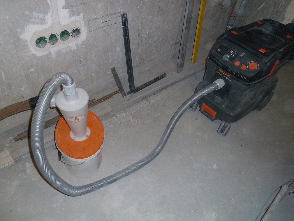

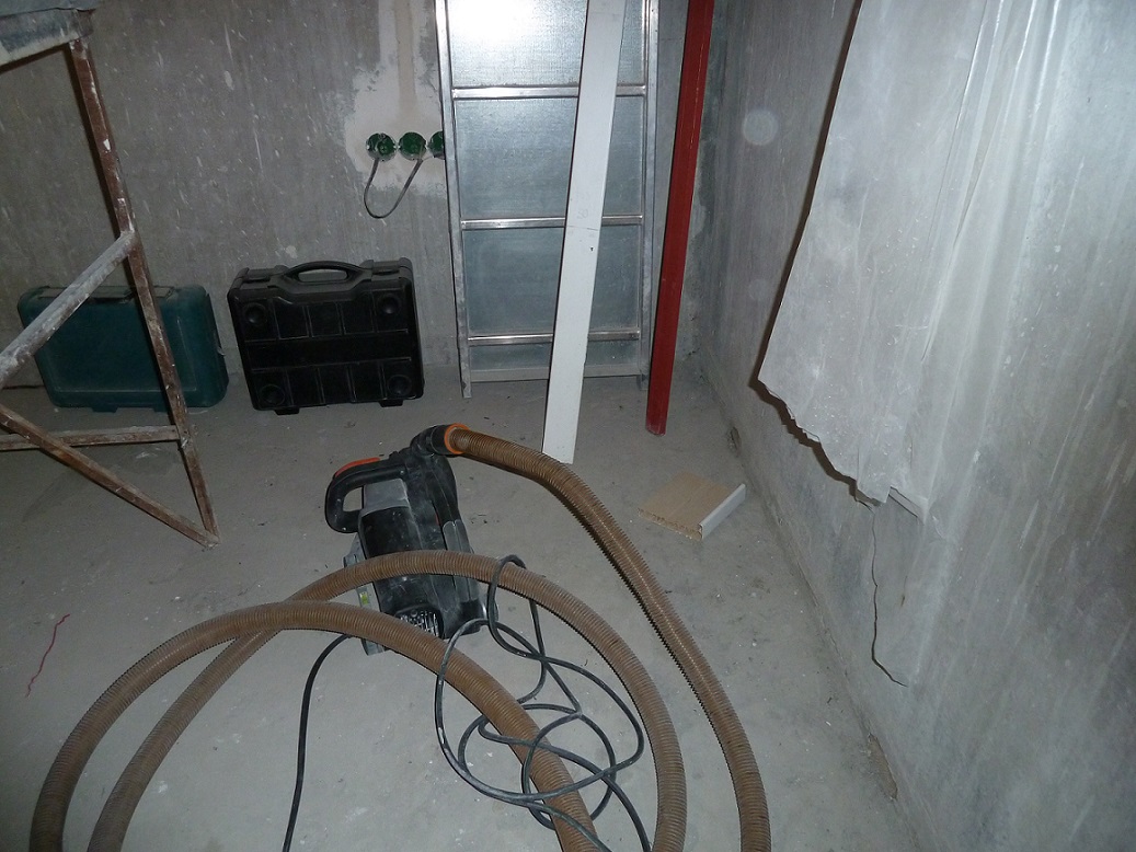

Если , кто ещё и сомневается в целесобразности иметь циклон - то , оставьте сомнения все позади . Собрали , из того что попалось под руки ( ведёрко - нужно из прочного пластика - это сжимается как гармошка ) Немного поштробили и пошлифовали . Работаем также с мешком .И если оценивать визуально , то примерно из 10 кг .пыли , которая оседает в ведре с циклоном , часть , примерно 1 кг - собирается в самом мешке . Можно сказать - 1 :10 . Экономия приличная на мешках :)

klein написал : И если оценивать визуально , то примерно из 10 кг .пыли , которая оседает в ведре с циклоном , часть , примерно 1 кг - собирается в самом мешке .
О чём я и говорил с самого начала.

klein, так вроде можно и без мешка работать? Не?

Master111 написал : так вроде можно и без мешка работать? Не?
Нет так как мельчайшая пыль 10% всё равно забьёт основной фильтр поэтому мешок необходим!

Master111 написал : klein, так вроде можно и без мешка работать? Не?
Можно - но не нужно . Без мешка , та часть , что пролетела мимо циклона - будет на фильтре .(мешок стоит дешевле фильтра :) )

Юрасик, klein, а фильтр помыть раз-два в месяц? Я без мешка работаю, 2 бака по 25л., и чистка фильтра. Пылик клон Страмикса (Metabo ASR 50 L SC )

Master111 написал : Юрасик, klein, а фильтр помыть раз-два в месяц?
я слишком ленив , чтобы после работы чистить , мыть фильтр :) а если на работе негде его сушить - нести домой ... :)

klein написал : я слишком ленив , чтобы после работы чистить , мыть фильтр :) а если на работе негде его сушить - нести домой ... :)
Так дома и мою, в ванной. Полчаса-час и фильтр как новый:)
