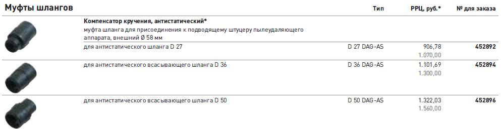

dimonml
dimonml
Регистрация: 26.11.2013
Сообщений: 3640
22.10.2014 в 14:28:29
ПалЬIч написал : разъём для подключения вакуумного шланга.
Я буду использовать разъемы фестул, но не думаю, что оно вам будет нужно.
Со стороны шланга у фестула есть 3 адаптера (цифры в марке указывают на внутренний диаметр шланга. У других производителей, цифры могут обозначать что-то другое):
(цены уже устарели, реальные нужно смотреть на сайте). Адаптеры электропроводные.
Со стороны пылесоса у нас может быть, либо комплект запчастей: 496267 - Заслонка CT36 (фасадная рамка для отверстия для шланга) - 1шт 467456 - Винт со сферо-цилиндрической головкой - 3шт 474044 - Муфта для установки шланга - 1шт 474142 - Уплотнение (резинка) - 1шт 474774 - Держатель - 1шт 474775 - Фиксатор - 1шт 469292 - Пружина витая изгибная - 1шт 496221 - Контакт заземления шланга - 1шт (цены и как выглядят, можно глянуть на сайте запчастей фестул) Пластиковая штука, куда вставляется шланг, не электропроводная, а для заземления шланга используется специальная металлическая пластинка.
Либо соединительная муфта:
Соединительная муфта электропроводная.
У фестула крепление шланга идет просто на конус (у стармикса и керхера - байонет). Штатно должны вставать фестуловские мешки для 26 - 36 - 48 фестуловских пылесосов. Если очень сильно надавить и сделать специальный адаптер-пластину, то должны одеваться мешки керхер для NT35 (NT 361), по крайней мере из трехслойного нетканого материала.
Кроме того, например, у керхера адаптер подсоединения шланга закручивает воздушный поток влево и когда пылесос работает без шланга, видно как там вихрь пыли крутится. У фестула есть очень маленькое скругление вниз - то есть, мы можем поменять динамику движения воздушных масс внутри бака и как это отразиться на работе пылесоса, заранее не известно.
Насколько удобно и практично крепление фестул я пока не знаю, так что порекомендовать его не могу.
