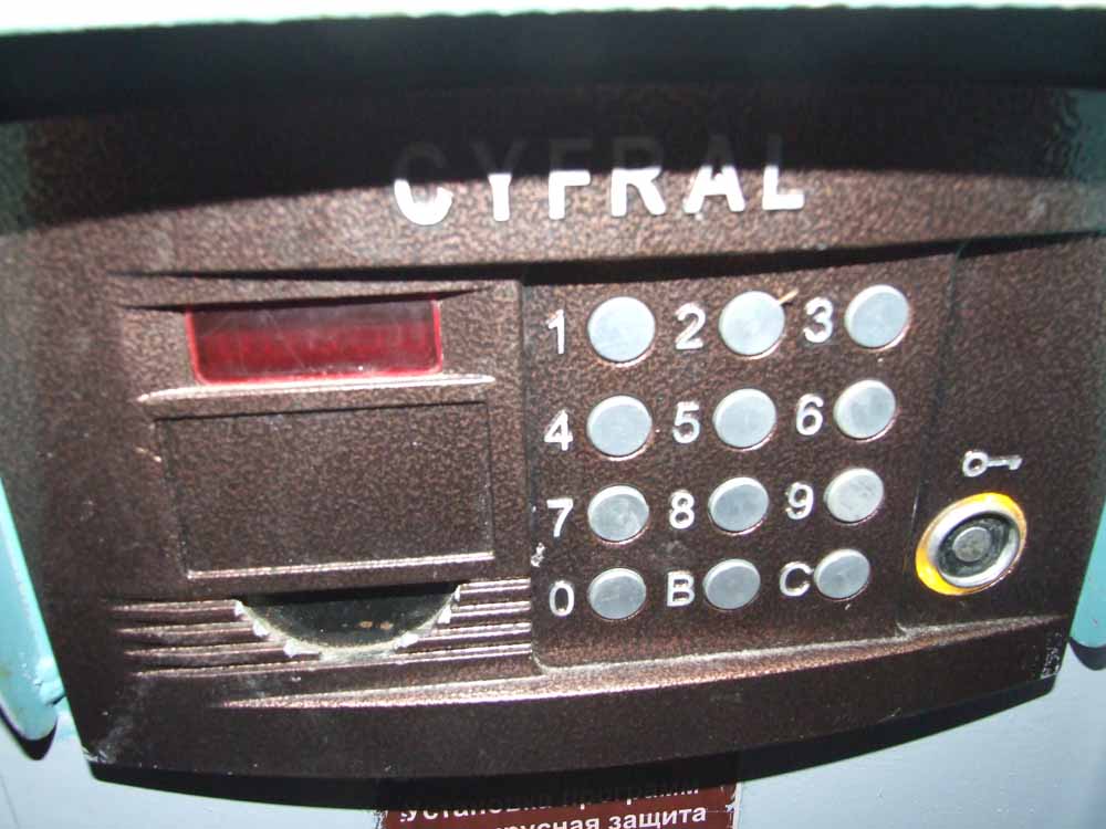

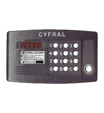

Добрый день. А подскажите имеем в доме вот такой домофон (см. фото), очень похож на модель Cyfral CCD-2094 (см. фото 2) хотели перевесить а заодно и поменять трубку в квартире (сфотографировать трубку не догадался - угловая серая) на типа такой - Трубки Vizit UKP–12 (см. фото 3) или придется что-то програмировать в ней?
XDion
XDion
Регистрация: 04.02.2010
Раменское
Сообщений: 41
09.02.2010 в 23:02:18
Программировать ничего не надо (см. предыдущее сообщение), трубки для всех координатных домофонов должны быть совместимы. Можете обратиться сюда http://www.vizit-centr.ru/, для консультации и приобретения. Я как "физик" беру все именно здесь.
