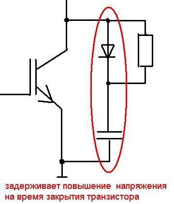

ГОСТ, для 10-20А и шунт должен быть соответствующе более высокоомным, иначе напряжение на нём получиться низкое и на токе при 20 выставленных будет сказываться форсаж - показания будут выше, Uд=Iдx0,04+20 -> для 20А шунт получается 1,04ом,
