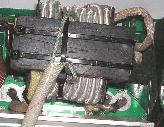

joha написал : Юрий_Ф, это у вас судя по всему Е70
Это EE 65/32/27 15 вит. ф 2.1, 2х5 вит. ф 3.9 - косой как в Ресанте частота 50-60кГц. это от Profhelper Solution 300, там их 2 в паралель. Так же EE 55/28/25 15 вит. ф 2.1, 2х5 вит. ф 3.0 - косой как в Ресанте частота 50-60кГц. это от Profhelper Solution 250, там их 2 в паралель. Так же EE 55/28/21 15 вит. ф 2.1, 2х5 вит. ф 3.0 - косой как в Ресанте частота 50-60кГц. это от BestWeld GLOBUS 210, там их 2 в паралель. E-70 Установлен в DaVinci 185 - фото.
viktor1953 написал : Юрий_Ф, это вы с помощью оплётки вытащили, если да то круто. Этот способ был давно описан в журнале Радио, но мне доверия не внушил, а похоже зря. И пожалуйста поделитесь, какой был пояльник?
Таким способом пользуюсь очень много лет, паяльник 100 Ватт. Иногла применяют припой, который даже легче плавиться, чем ПОС-61, например в DaVinci 185. Удачи

Юрий_Ф написал : Это EE 65/32/27 15 вит. ф 2.1, 2х5 вит. ф 3.9 - косой как в Ресанте частота 50-60кГц. это от Profhelper Solution 300, там их 2 в паралель.
К стати такой же один транс установлен в Profhelper Solution 180.
Раз уж тема коснулась технологии, напомню еще один способ который позволяет снимать эмалевую изоляцию с тонких проводов или пучка тонких проводов проводов не нарушая диаметра (При перемотке маленьких питальников). Берешь трубку ПХВ, сверху накладываешь провод в изоляции, прижимаешь нагретым залужееным паяльником, ПХВ плавиться, легким движением вытягиваешь провод, затем прижимаешь его паяльником к деревяшке и вновь вытягиваешь. Смотришь и кайфуешь - провод не просто очищен, но и залужен.
Для намотки вых. трансов хорошо подходит петля размагничивания от старых теликов, мониторов, которые давно на помойки выбрасывают. Практически там готовый лицентрат, разрезаешь петлю, мотаешь пучком, залуживаешь концы и все готово. Естественно нужно посчитать сечение.
Не ради рекламы а для информации: Беру обычно в "Промэлектронике" половинка Е65/32/27 ~ 150р в зависимости от фирмы. половинка Е55/28/21 N87 ~ 100р E70 не помню, но точно дешевле.

joha написал : сейчас посмотрел данные на сердечники Е65 и Е70, Е70 на боку имеет размер 66мм и прекрасно влезает, а в высоту запас есть приличный, с Е70 можно и 12 витков сделать сетевую, может заказать?
Если каркас родной, то по бокам пружинные защелки

gen_09 написал : Если каркас родной, то по бокам пружинные защелки
к сожалению каркасов не нашёл не в Элитане не в ЧипеДипе, придётся что-то своё городить, думаю чем его клеить, что бы потом если что можно было безболезненно расклеить и как крепить,
Если принять что для нашего Е65го надо 15витков для нормального режима без насыщения на ХХ, то в пересчёте на сечение Е70го потребуется как раз 12витков
