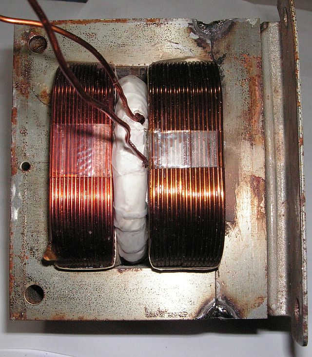

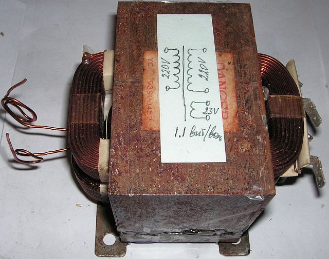

Юрий_Ф написал : Можно применить транс от микроволновки (можно совершенно бесплатно найти) там мощь от 700 до 1500 ват. и вес небольшой
Вот спасибо за наводку. Надо посмотреть информацию по этим девайсам.

Юрий_Ф
Юрий_Ф
Регистрация: 21.04.2008
Петропавловск-Камчатский
Сообщений: 1067
09.04.2012 в 15:22:26
IgArt написал : Вот спасибо за наводку. Надо посмотреть информацию по этим девайсам.
Вот небольшой пример, использую, как изолирующий транс + ... Удачи.

Юрий_Ф
Юрий_Ф
Сообщений: 1067
09.04.2012 в 15:32:31
joha написал : на хорошей сети с учётом падения на входных диодах 2х0,7=1,4в, на транзисторах 2х1,5=3в и выходном диоде 0,7в с трансом 13:4: в пересчёте на 220в сетевых, выходные импульсы 93,39в на ХХ в пересчёте на 230в сетевых, выходные импульсы 97,73в на ХХ приблизительно так
Мы немного не поняли друг друга. Я имел ввиду, что можно безболезненно установить добавку в 30 вольт. Это будет на входе сварки 250 вольт или хх ~ 106 вольт по выходу, но не для этого, а для плохой сети. Т.е. при 190 вольтах на входе (+30 вольт) на выходе хх будет ~ 93.4 вольта, или как при 220 вольтах в сети. Причем это безболезненно т.к. при 220 в сети, мы не превышаем допустимого по паспорту напряжения в 250 вольт. Тогда не нужно ни переключателей ни контроля напряжения, т.е. дешево и сердито. Удачи.
