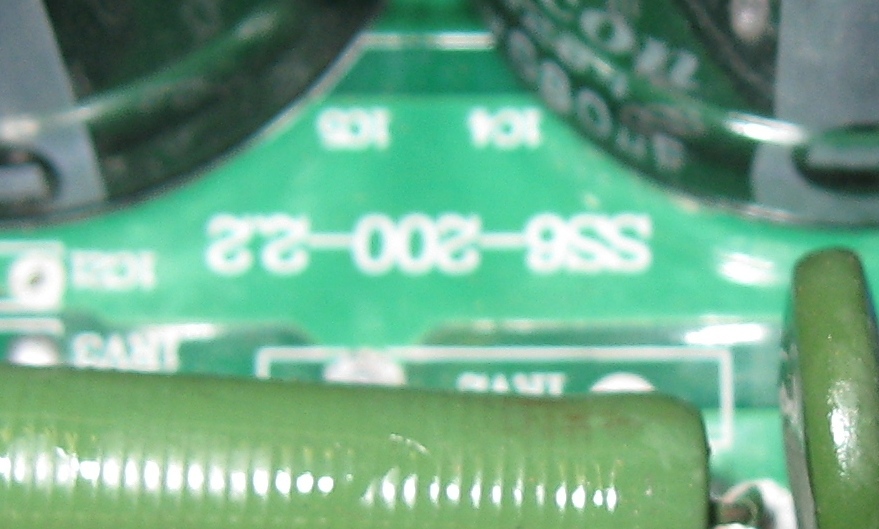

Lexxx написал : Ребята, а свежие ресанты можно брать? Была информация, что у них по блоку питания какие-то проблемы. ДУмаю про 190-ю. Сервиса нет.
Единственное, я бы посоветовал не знай каким способом посмотреть номер на плате, не бумажный, вытравлен на фольге. У меня на Ресанте 220 в районе входного шнура SS6-200-2.2. Хоть не большая, но всёже гарантия что плата на 200 ампер. А у людей попадали и 160 на Ресках 190. Хотя я себе и брату брал потому, что понравилась когда варил на калыме чужой Ресанточкой и пока оба не жалеем. Хотя лотерею ещё никто в стране не отменял. Удачи.

viktor1953 написал : Единственное, я бы посоветовал не знай каким способом посмотреть номер на плате
Совершить насилие на продаваном? :)

Lexxx написал : Совершить насилие на продаваном? :)
Наверное я ляпнул глупость, но уж больно не хочеться, что бы вам попала плата не на 190, а на 160, Хотя наверное всё будет зависить от установленных деталек. Удачи, пусть вам попадётся счастливый билетик в этой лотерее. Виктор.
Это снаружи?
, нет, это номер на самой плате под лаком . А так с наружи.
Где написано SH28, желательна надпись GP и номер.
Есть ещё идея. Сейчас можно в течении 2 недель вернуть товар обратно, или договориться с торгашами. Товарищи в теме говорили, что можно нагреть феном бумажную пломбу и аккуратненько снять. Остальное дело техники, крышка снимаеться легко. Соответствует нутро внешности, ОК. Нет сдали или поменяли. Тем более сервиса нет, надо погонять Ресанточку на всех режимах согласно ПН и току. Я думаю, Ресанточка не должна подвести. Удачи.

viktor1953 написал : Где написано SH28, желательна надпись GP и номер.
У меня GP, уже приятно, спасибо форуму за просвещение :)
