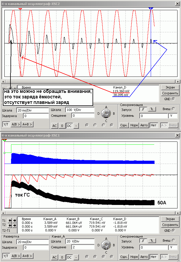

Вопросик избитый донельзя, но все же... генеаратор (инверторный kipor ig-2600, 2.6кВА мах, 2.3 продолжительно)+ресанта с электродами 2мм потянет? Как у ресант с коэффициентом мощности? Кто-нибудь реальную форму тока входного смотрел? там же по схеме мало-мальский пассивный ККМ есть... Вслепую страшно экспериментировать, не зная как защита у генератора построена. Пару раз пробовал асинхронники 1кВтзапускать - защита отрабатывала нормально. А коллекторный (щеточный) аппарат 1.7 кВт работал отлично.

Саломатин написал : там же по схеме мало-мальский пассивный ККМ есть
нет там никакого даже пассивного ККМ, есть только фильтр ВЧ помех, форму выкладывал - картинку из симуля, могу ещё раз для 2мм 50А показать

Саломатин написал : Вопросик избитый донельзя, но все же... генеаратор (инверторный kipor ig-2600, 2.6кВА мах, 2.3 продолжительно)+ресанта с электродами 2мм потянет? Как у ресант с коэффициентом мощности? Кто-нибудь реальную форму тока входного смотрел? там же по схеме мало-мальский пассивный ККМ есть... Вслепую страшно экспериментировать, не зная как защита у генератора построена. Пару раз пробовал асинхронники 1кВтзапускать - защита отрабатывала нормально. А коллекторный (щеточный) аппарат 1.7 кВт работал отлично.
Действительно, забитый вопросик... Раз 100 наверное уже писал. Как лето - по 50-70 инверторов в ремонт приходит от работы не генераторе. (под нагрузкой у них, дешевых, поднимается до 300В аж бегом). Никакого ККМ нет и быть не может за такую цену. И не факт, что и ККМ спасет - одно из 2-х погорит. Тем паче, 2,6 кВа, а в киловаттах это ещё меньше.
