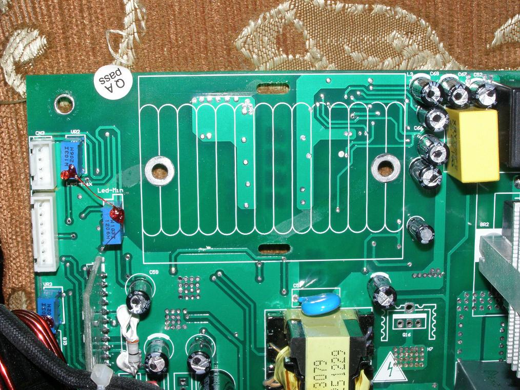

190 ПРОФ, под дросселем (открутил для просмотра дорожек)

Зря я катил на то что диод ККМа без радиатора, это оказался обводной диод мимо дросселя работающий только во время пуска ККМа для предварительной зарядки кондёров и облегчения пуска ККМа, А 3 рабочих диода стоят на радиаторе транзистора верхнего плеча в корпусах ТО-220, двуногие и есть место под четвёртый диод (это наверно для 250-й версии),
отлегло немного
ГОСТ
ГОСТ
Регистрация: 22.05.2010
Харьков
Сообщений: 6497
12.01.2013 в 23:27:44
joha написал : Зря я катил на то что диод ККМа без радиатора, это оказался обводной диод
Во ! Видишь, уже не зря расколупал...
