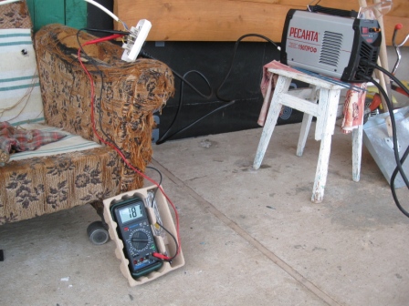

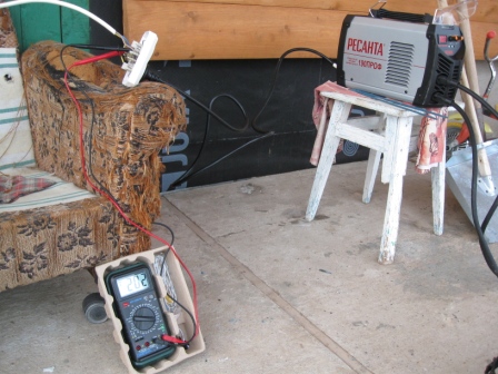

Garik_31 написал : менял положение вилки в розетке, откручивал "землю" - индикатор ни капли не подмаргивает.
При отключенной земле - мигать не будет, при "правильном" положении вилки, на корпусе будет Uпит=~220в (отвертка пробник будет светится). От корпуса может ощутимо "тряхнуть". При подключенной земле - не тряхнет (корпус заземлен). Будет утечка с фазы на землю, ток 1,2мА. Это мало, но суммарно с другими приборами, плохой проводкой, мокрой погодой и т.п. - может приводить к срабатыванию УЗО.
Такая схема допустима. ИМХО: По хорошему, за такую схему надо руки оторвать - на серию "ПРОФ" не тянет... (но за такие деньги, можно простить)
Garik_31 написал : индикатор ни капли не подмаргивает
Когда звонил в сервис - сказали, что есть 2 завода и схемы разные. Одина моргает, другая нет. Сомневаюсь, что схемы входных фильтров разные - скорее всего больше напряжение включения (у второго варианта). Какая версия платы? (начало серийного номера)? Моя Рeсанта САИ-250ПРОФ -GP117.250.xxx

Да просто не запаяли резики и всё, По любому БП должен сохранять работоспособность ниже 100в сети, так как 100в это нижняя граница отключения, У меня 190ПРОФ GP70

joha написал : Да просто не запаяли резики и всё, По любому БП должен сохранять работоспособность ниже 100в сети, так как 100в это нижняя граница отключения, У меня 190ПРОФ GP70
И у меня 190ПРОФ GP70.190.3998 моргает, только меньше чем 220 SH-28. Эта вообще моргает часто и чуть не минуту. В крайнем случае на работоспособности моих Ресант не отражается, только сегодня пачку 5 кг синих 3 мм скушал.
А насчёт щипания, сама сварочная напруга порой куда круче трясёт, проверено на себе и не только инверторы.
Saalan написал : Будет утечка с фазы на землю, ток 1,2мА. Это мало, но суммарно с другими приборами, плохой проводкой, мокрой погодой и т.п. - может приводить к срабатыванию УЗО.
. Если верить надписям на УЗО 30 и 50 ма, которые стоят у зятя, то 1-2 ма это детский лепет на который не стоит обращать внимание.
