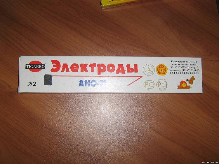

Взвесив все за и против приобрел сие чудо(сиа 220а) за 6370р. Провода алюминиевые. Пломба сзади сбоку, но пока распаковал успел порвать(
Сам новичок. Испытал аппарат при сваривание листового металла толщиной 1,5 мм. Электроды АНО-21 3мм. ток ставил 60 А по шкале. Варил в квартире, поэтому не нашел ничего другого. напряжение в сети 230-240в. Шов получается ровный, без прожегов. Планировал на выходных в саду провести полномасштабные испытания, но подводит погода(
