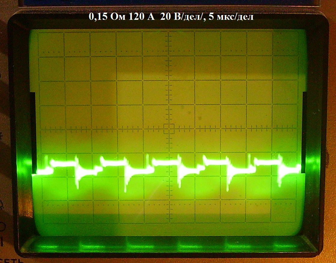

joha написал : Более интересный вариант будет при общем дросселе, тогда получиться выход как у двухтакта но при условии синхронной работы в противофазе обоих генераторов
Это же и есть спарка. Недавно мой товарищь себе так собрал, я писал на прошлой странице. Он доволен, говорит : "Дает немеряно постоянки". я его просил на балласте осциллы снять. Красота, при 100 А, вроде, на вых. ниже 20 В напруга не проваливается.

Анатолий4 написал : А вот этот вариант действительно интересаен,только почему- то его не приято описывать в подробностях.
Ну почему же ? Давно все обжевано и сделано.
viktor1953 написал : от одного БУ, да ещё инвертировать сигнал, то будет вооще!!! Правда и цена тоже.
Да давно же это сделано. И мой знакомый сделал, а очень дано ещё, что навскидку вспомнил, можно глянуть "Спарка Липина" и др. Стоит 2-х тактная ШИМка и колбасит по очереди 2-а косых. Удорожание - совсем небольшое, вместо 1-го феррита транса - 2-а послабее (почти то на то и выходит), ключей - столько же. Разве что драйверов в 2-а раза больше, но если они на ТГР - то это 5 копеек. Если оптика, то + 3-4 долл.

viktor1953 написал : Евгений, ели силовухи запускать от одного БУ, да ещё инвертировать сигнал, то будет вооще
жуть, при уменьшении ширины импульса у одного по токовому датчику у другого будет увеличение ширины, не выйдет так, всё равно надо ШИМ двухтактный, т е другой БУ, либо от двухтахтера синхронизировать имеющиеся, но это не красиво,
viktor1953 написал : А если 2 моста так соеденить...
смысла нет, полный мост и так на постоянку тянет с минимальными паузами, да и ширина импульсов у каждого уменьшиться вдвое, по закону ШИМ регулирования
viktor1953 написал : Любое усложнение ведёт к удорожанию, наверное по этому
2 транса вместо одного, но их можно чуть уменьшить, деталей всё равно больше получается
ГОСТ написал : просил на балласте осциллы снять. Красота, при 100 А, вроде, на вых. ниже 20 В напруга не проваливается
у меня и при 50А на балласте 0,5ом не проваливается, правда с доп 10мкГн,

joha написал : при уменьшении ширины импульса у одного по токовому датчику у другого будет увеличение ширины, не выйдет так, всё равно надо ШИМ двухтактный, т е другой БУ, либо от двухтахтера синхронизировать имеющиеся, но это не красиво,
Ставят 3845 и 2 - Тт, на каждую. По сути 2-е независимые платы, только бывает ещё и УС синхронизируют.
joha написал : у меня и при 50А на балласте 0,5ом не проваливается, правда с доп 10мкГн,
Миниатюры Миниатюры Нажмите на изображение для увеличения. Название: P3312662-.JPG Просмотров: 1 Размер: 145.1 Кб ID: 401065
А вот что у него кажет, 120 А
