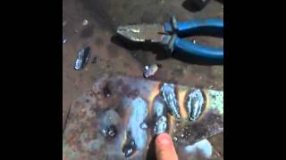

всем доброго времени. буквально на днях нашел ваш фоум, и теперь мне есть кому задать накопившиеся вопросы:cool: сразу хочу сказать, в электронники я не соображаю вообще!!!)) сегодня снял в гараже 3 видео VID_20131017_125515.3gp
VID_20131017_130611.3gp
как то так...
ну и фото
ну как то он опять так... честно откровенно не знаю что фоткать поэтому нащелкал что попало:o если что перефотаю ну вобщем ждемС вердикта))

Александр Л, Левак у вас,что сказать))) вот оригинал... http://optsar.ru/svarochnyj-apparat-invertornyj-prometej-200i.html
Александр Л
Александр Л
Регистрация: 17.10.2013
Саратов
Сообщений: 37
17.10.2013 в 14:41:32
там и брал))))
Klez
Klez
Регистрация: 26.07.2013
Белгород
Сообщений: 2777
17.10.2013 в 14:51:12
Александр Л, Странно,везде разные фото.. а вот потроха не нашол.. Может просто изменили корпус и убрали допкрутилку.. но зачем..? Я тоже не электронцик,но прометей смахивает на обычный выпрямитель с импульсом.
