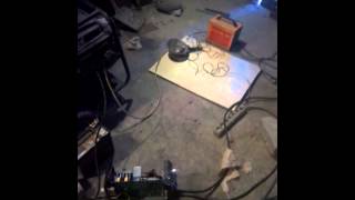

21.10.2013 в 12:45:53
всем доброго времени! опять много видео, много быКАф и плохого настроения... VID_20131021_104548.3gp VID_20131021_111834.3gp VID_20131021_112936.3gp продолжение ...

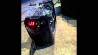

21.10.2013 в 12:46:35
после ухода ресанты в защиту, выключил, и в момент включения внутри что то стрельнуло... VID_20131021_115925.3gp

Александр Л написал : ребят, бАлин, ну обьясните что происходит... мне что ресу продовать промитэй покупать?...
Просмотрел первое видео. Причиной того , что в нем кажется интересным, может являться лишь то, что аппараты имеют сильно отличающиеся начальные участки ВАХ. Это,конечно интересно, но не является поводом или причиной для постановки диагноза.

21.10.2013 в 14:41:19
А о какой Ресанте- то речь идет, кстати. На моей 220й Uхх написано 80в,что, как ни странно, почти соответствует и напряжению в попугаях по китаискому тестеру. А тут, от генератора, что- т маловато, вроде. (второй ролик)
Понятно - 190ПРОФ

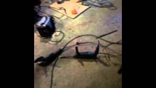

21.10.2013 в 15:15:21
"не выдержала душа поэта..." ...опять пошел в гараж... интересное про ГС! VID_20131021_135609.3gp

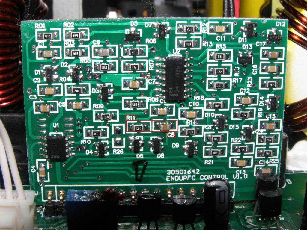

Ещё маленькая просьба, если не сложно, покажите на фото какой кандей надо выпоять чтоб ГС отключить, а то, я так и не понял что за С8. Заранее спасибо.
Анатолий4
Анатолий4
Регистрация: 13.11.2011
Псков
Сообщений: 1199
21.10.2013 в 15:41:51
Александр Л написал : Ещё маленькая просьба, если не сложно, покажите на фото какой кандей надо выпоять чтоб ГС отключить,
М-да. Вот только не верю я, что при таком круто падающем начальном участке ВАХ и данном Uхх, отключение ГС решает проблему.:(

21.10.2013 в 16:25:43
кстати, посмотрел сейчас видео, от производителя, в ютюбе про проф. там тоже при выставлении 160 А во время сварки на дисплэе до 125А просидает... да и вообще там такая же дерготня как и у меня на видео. вобщем задуманно так)) осталось придумать как определить на каком токе ты сейчас будеш варить...

Александр Л написал : Ещё маленькая просьба, если не сложно, покажите на фото какой кандей надо выпоять чтоб ГС отключить, а то, я так и не понял что за С8. Заранее спасибо.
Пока я его вытащил, ему похоже пришёл каюк. Уж больно маленький. Удачи. Виктор. Это плата управления Ресанты 190ПРОФ.
